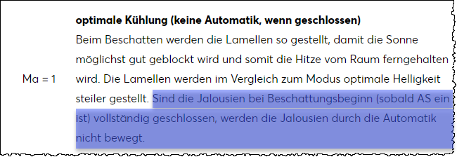

    Automatikjalousie integriert geht nicht in Automatik
    Leider wieder einmal ein Beitrag zur Beschattung.
    Und zwar habe ich ein paar Änderungen an meiner Beschattung gemacht so gehe ich davon aus irgendetwas zu übersehen.
    Und zwar lasse ich die Jalousie am Morgen gleich unten damit ich mir das hoch und runterfahren erspare. Durch einen Impuls auf AR starte ich danach die den Automatik Modus.
    Auf allen Fenstern auf der Südseite funktioniert nun der Automatikmodus nicht mehr, auf W und N funktioniert es.
    AS ist aktiv und ich habe auch über einen Taster simuliert später einen Impuls auf AR zu geben und es passiert nichts. Wenn ich über die App aber auf A gehe funktioniert es.
    Gibt es von euch Ideen an was dies liegen könnte?
    Danke und Gruss Ralph

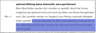

    Vogelfrei Auf die schnelle sehe ich eventuell ein "Problem" beim Parameter "Ma"
    Klicke auf die Grafik für eine vergrößerte Ansicht  Name: Ma.png Ansichten: 0 Größe: 34,0 KB ID: 251507
    Für mich so auch sinnvoll ;-) Stell dir vor, dass ist die Beschattung im Bad oder im Schlafzimmer selbstständig öffnet, "nur weil die Sonne" (und natürlich andere Parameter erfüllt sind) da ist --> Zum Zweck "Um dem Nachbarn freie Sicht, sogar schon ausgeleuchtet, zu ermöglichen"

      THX Danke dir. Lasse die Jalousie Morgen auf eine andere Position fahren und probiere danach zu aktivieren.
