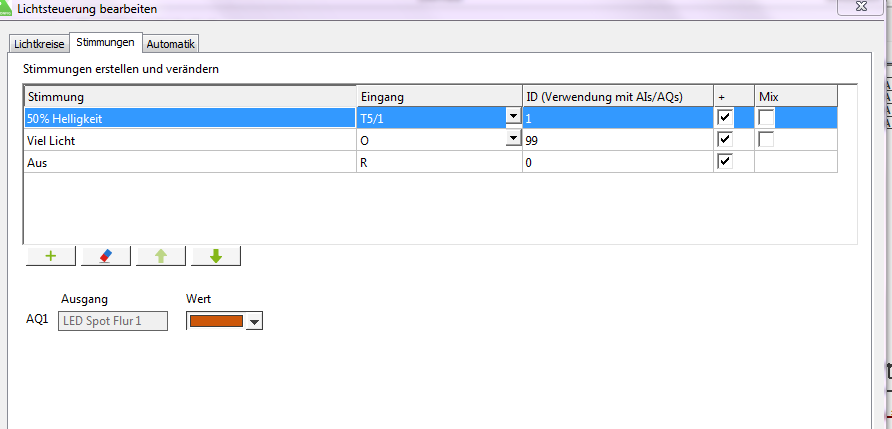

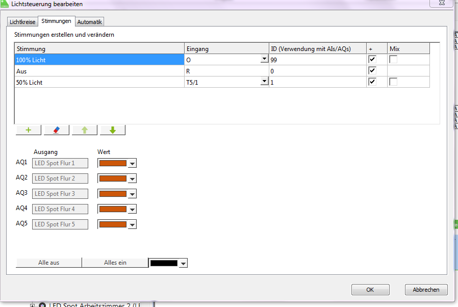

    Habe nun fast alle möglichkeiten durch getestet und google durch geschaut, kam zu keinen ergebnis.

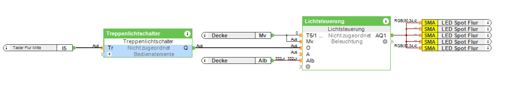

    Ich habe einen Flur welcher mit einen BWM ein paar RGB Spots ansteuert, das klappt auch recht zuverlässig. Nun sollte ein Taster folgendes machen;
    Gedrückter Taster macht für Zeit X die Spots auf 100% - Nach Zeit X kehrt er zum BWM zurück und alles ist wie vorher
    meine bisherigen einstellungen in Bildern ; Er macht die Spots zwar auf 100% aber kehrt nicht mehr zurück und verharrt dann dort.
    Die Zeit angaben auf den Bildern sind für mich zum testen, um nicht lange warten zu müssen beim testen

      Der BWM macht 50% - drücke ich den Taster einmalig soll der Flur auf 100% Dimmen. Das ganze soll nur eine Zeit X passieren, danach soll wieder der BWM mit seinen 50% Aktiv sein

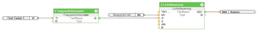

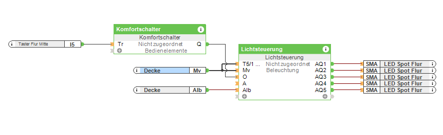

        Damit funktioniert es bei mir.
        MS = 0
        Mv vom BWM nur auf den Mv an der Lichtsteuerung
        Mv vom T5/1 entfernen

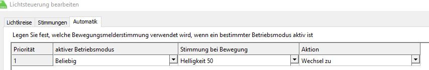

        Einstellungen Lichtsteuerung
        aktiver Betriebsmodi = Beliebig
        Stimmung bei Bewegung = 50%
        Aktion = Wechsel zu

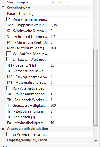

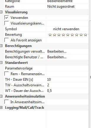

            Wobei der Schalter von sich aus aus gehen sollte, was ich auch hinbekommen habe. Jedoch kann ich sehr schlecht die Zeit einstellen. Ist mehr ein schätzen was ich eintippe, meine Theorie ist das der Schalter nicht seine eigene zeit hat sondern vom BWM gesteuert wird, und die zeit so zustande kommt

              Das macht der Mv Eingang.
              Funktioniert es nicht?
              Zeige deine Eigenschaften der Lichtsteuerung mal bitte her.
              Klicke auf die Grafik für eine vergrößerte Ansicht  Name: Forum-Lichtsteuerung-Eigenschaften01.jpg Ansichten: 0 Größe: 30,0 KB ID: 251862
              So funktioniert es bei mir
              Klicke auf die Grafik für eine vergrößerte Ansicht  Name: Forum-Lichtsteuerung-BewegungsmelderuTaster.jpg Ansichten: 0 Größe: 23,9 KB ID: 251863

                Tw = 0 beim Treppenlichtschalter habe ich noch eingestellt.
                  Hier mal ein Screen von den Stimmungen, habs 1zu1 von dir nachgebaut

                    Und unter Automatik was hast da eingestellt?

                          Was hast du bei MT eingestellt?
                            Dürfte auf 0 stehen
