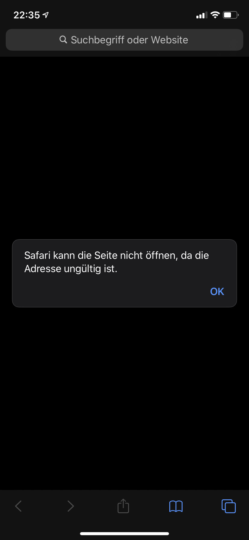

    bin schon ein gutes Stück weiter, hänge gerade aber an dem URL Scheme.
    Hier ist die Beschreibung:
    Erhalten Sie in der Online-Dokumentation detaillierte Informationen über das URL Schema der Loxone Smart Home App und dessen Verwendung.
    Um in einen Raum zu springen, benötige ich also:
    loxone://ms?host=<IP>&usr=<USER>&pwd=<PASSWORD>&loc=room%2F <roomUUID>
    Habe nun ausprobiert:
    loxone://ms?host=192.168.1.82&usr=jens&pwd=XXXXX&loc=room%"2F0f77d 15b-01e8-03e6-ffff1811bb6fee8d"
    loxone://ms?host=192.168.1.82&usr=jens&pwd=XXXXX&loc=room%2F0f77d 15b-01e8-03e6-ffff1811bb6fee8d
    Er springt zwar in die App, aber nicht in den betreffenden Raum, hier Büro.
    Sehe ich den Wald vor lauter Bäumen nicht bzw. wo ist denn mein Fehler?
    Gruß Thomas

      croxxi kannst du mir vll mal einen Beispielcode schicken? Vll seh ich ja dann meinen Fehler.
      loxone://ms?host=192.168.1.82&usr=jens&pwd=XXXX&loc=room/0f77d15b-01e8-03e6-ffff1811bb6fee8d
      Hier öffnet sich bei iOS die Loxone.app, allerdings nur auf der Startseite
      Wenn ich nun das "/" durch "%2F" ersetze
      loxone://ms?host=192.168.1.82&usr=jens&pwd=XXXX&loc=room%2F0f77d1 5b-01e8-03e6-ffff1811bb6fee8d
      erhalte ich folgende Fehlermeldung:
Ansichten: 1094
Größe: 77,2 KB
