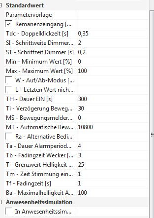

    Hey Leute,
    ich habe folgendes Problem dass im Wohnzimmer das Licht aufeinmal ausgeht.. Ich aktiviere das Licht mit dem iPhone und eigentlich ist bei MT eine Zeit von 10800 eingestellt... aber das Licht geht viel früher aus obwohl auch Bewegungen erkannt werden.... Kann man bei dem Lichtbaustein eine aufzeichnung machen wie es zu diesem Fehler kommt???
    Danke vorab

    Guck doch mal in der LiveView. Hast du einen Merker dran? Wird dieser ggf. irgendwo anders noch genutzt?
    Ist die Zeit immer diesselbe?

      Die Zeit ist leider nicht immer die selbe mal dauert es länger und mal kürzer... Deswegen ist das mit der Liveview etwas schwierig weil ich nicht weiß wann es wieder soweit ist....
        • 3318
        Du kannst an quasi alles was du beobachten möchtest einen sogenannten tracker anhängen.
        Der loggt dann mit (kannst in der app dann anschauen) wann Eingang X aktiv wurde und das Licht abgedreht hat.
        screenshot der Programmierung?

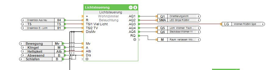

              Hier die Config....

                Zu DisMv geht eigentlich nur eine Zeitschaltuhr und die Betriebsmodi Schlafen und Abwesend
              • Gerrit
                Gerrit kommentierte
                Musst du wissen, aber wenn du hier schon wegen einem Problem fragst solltest normalerweise besser alle Möglichkeiten in Betracht ziehen, auch wenn die für dich im ersten Moment unwahrscheinlich klingen Am Ende könnte es auch die Dreambox sein oder oder. d.h. ansonsten einzige Möglichkeit an alle Eingänge und Ausgänge einen Tracker dran. Ausgänge deshalb, da die Lampe auch ausgehen kann, obwohl der Lichtsteuerung noch an sagt. Musst dann sozusagen entscheiden was für dich mehr/weniger Arbeit ist
              • andreas221988
                andreas221988 kommentierte
                Die Lichtsteuerung sagt Licht aus aber die Betriebsmodus TV Licht ist noch an... dieser wird mit der Dreambox und IR Empfänger aktiviert...

              Habe jetzt einen Betriebsmodus TV erstellt und so meine Stimmung aktiviert. Nach einiger Zeit ging das Licht (Loxone RGBW Stripe am Tree RGBW Dimmer) aus obwohl der Betriebsmodus noch aktiv war.
              Wie finde ich raus was den Ausbefehl schickt??? Eigentlich kanns ja nur der Touch sein weil an R hängt mein Loxone IR Empfänger nicht mehr der deaktiviert nur den Betriebsmodus...

                  Kann ich den an T5 und an den BWM hängen? Oder meint Ihr ich soll einfach den Lichtbaustein noch erstellen???

                      Trackst du den R von der Dreambox mit?
                      Welche Logik hängt noch alles an DisMv drauf, die ev den BWM unterbindet?

                        Das Licht wird nicht übern BWM aktiviert. Ich tracke RQ an der Lichtsteuerung aber da kommt nichts an. Aber das Licht ging trotzdem aus. An R hängt jetzt nur noch der Betriebsmodus TV aber der ist noch aktiv.

                          Ich denke es ist irgendwas internes im Lichtbaustein... Weil eigentlich ja nichts mehr das Licht deaktivieren kann außer der Touch in das Beenden des Betriebsmodus TV dieser ist aber immer aktiv wenn das Licht aus geht....
                            • 3318
                            dann tracke mal R.
                            Wenn alle "vernünftigen" Ursachen ausgeschlossen sind, dann muss es das sein was übrig bleibt.
                            du deaktivierst den "Betriebsmodus TV" mti dem touch oder mit irgend einer Logik wie z.B. Leistungsmessung über smartsocket?
                            Aus dem screenshot sieht man ja nicht wie der "dreambox aus neu" zustande kommt.
