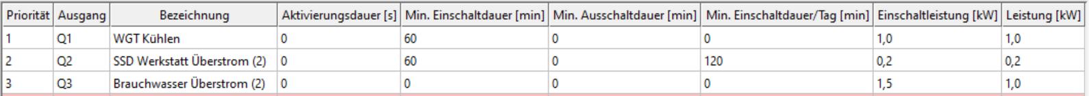

      Danke an TGeissler und allen die daran gearbeitet haben. Ich habe jetzt noch den Batterieverlust, wie kann ich den berechnen? Zur Zeit sieht es so aus (Bild)Klicke auf die Grafik für eine vergrößerte Ansicht
Ansichten: 583
Größe: 77,4 KB

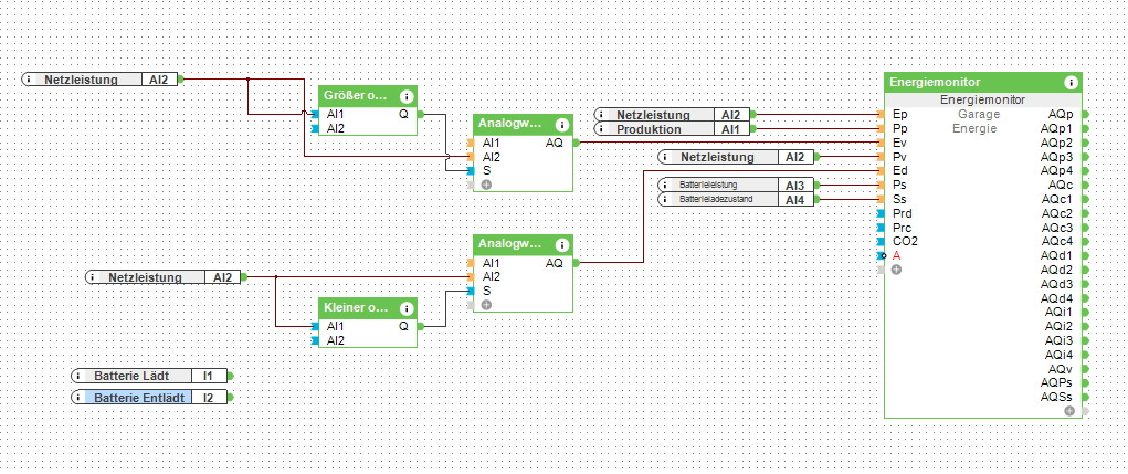

                    Hallo TGeissler,
                    erst einmal schönen Dank für deine Hilfe. Ich bekomme es nicht hin die Steckdose zu schalten. Hast Du die Möglichkeit mir einmal den Energiemonitor auf zu zeigen was im Programm zusammen gestellt werden muss um eine Steckdose bei Überschussstrom einzuschalten und zu wenig Produktion wieder auszuschalten. Ich wäre Dir wirklich sehr DANKBAR.

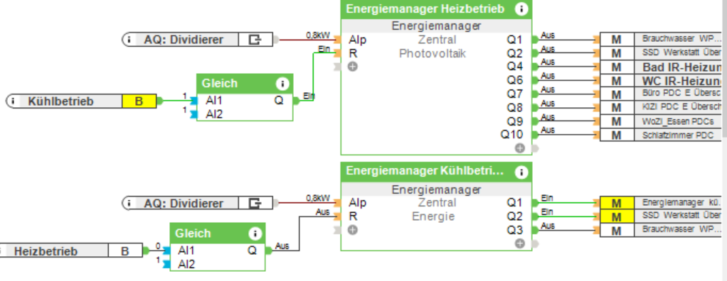

                      Hier ein Screenshot eines Kunden der das so realisiert haben wollte.
                      Der Modus Heiz- oder Kühlbetrieb wird anhand von Wetterdaten berechnet somit wird dann ein anderer Energiemanager genommen.
                      Der Wert an Alp wird berechnet:
                      Energiemonitor: AQp - AQc / Dividierer mit -1
                      Somit habe ich den Überstrom berechnet und geht dann an den Energiemanager.

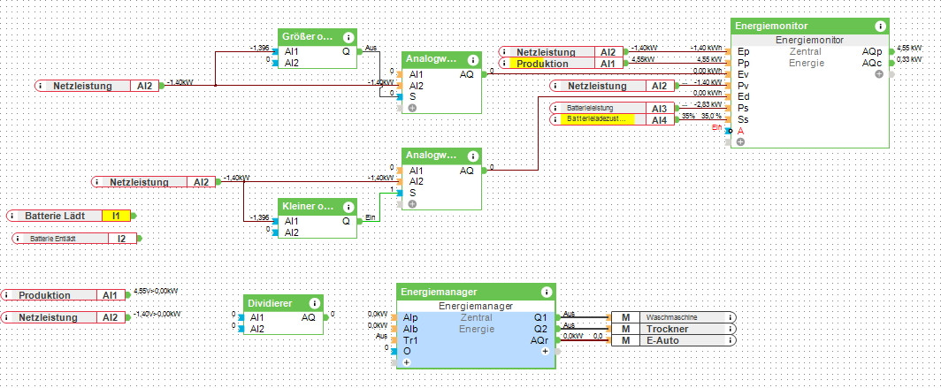

                        Guten Tag TGeisser,
                        schönen Dank für deine Mühe. Da ich meine Anlage 2011 schon aufgebaut habe und nach 9 Jahren hat sich viel getan und ich verlernt, da ich schon über 70 bin. Meine Frage noch, wo hast Du den Dividierer her? der sieht bei mir ganz anders aus, siehe Screen.Ich habe auch keine Werte im Energiemanager, was wohl an den Dividierer liegt. Ist denn in den Eigenschaften etwas einzustellen und wenn Ja bei welchen Bausteinen?
                        Wäre schön wenn Du mir weiter helfen könntest.
