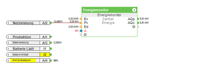

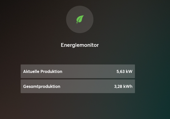

          Hi Zusammen,
          habe seit heute auch meine Sonnenbatterie in Betrieb. Einbindung in Loxone über Netzwerkgeräte hat einwandfrei funktioniert.
          Meinen Fronius Wechselrichter habe ich über den Energiemonitor eingebunden. Loxone zeigt Werte von beiden Geräten an.
          Nun versuche ich die Batterie in Loxone sinnvoll zu integrieren. Im Netz habe ich folgende Anzeige gefunden:
          Wie kann ich die aktivieren? Habe einen Energiemonitor Baustein eingefügt und mit meinem Fronius Wechselrichter verbunden,
          angezeigt bekomme ich jedoch nur einfache Werte, was mache ich falsch?

          • Claus1985
            Claus1985 kommentierte
            Sind die Eingänge denn Erforderlich? Der Baustein an sich empfängt die Daten vom WR ja schon. Es fehlen nur die Infos der Batterie.
            Habe mir die Doku schon beim Setup durchgelesen, bin leider trotzdem nicht weiter gekommen. Allerdings hat der Energiemonitor bei mir in der Config deutlich weniger Eingänge (Ev, Pv, Ed, Ale, R) wie in der Doku. Muss ich da etwas einstellen um alle zu sehen?
            Zuletzt geändert von Claus1985; 25.02.2019, 15:38.
          • TGeissler
            TGeissler kommentierte
            Ich hab auch eine SonnenBatterie Fronius Kombi. Ich hab den Monitor auf Objekteingänge gestellt denn der Hauptlieferant der Werte ist Sonnen. Fön Fronius nehm ich die Gesamtproduktionsdaten.
          • Claus1985
            Hi Tom,
            danke für den Denkanstoß! Hab es hinbekommen :-)
            Zuletzt geändert von Claus1985; 25.02.2019, 18:18.

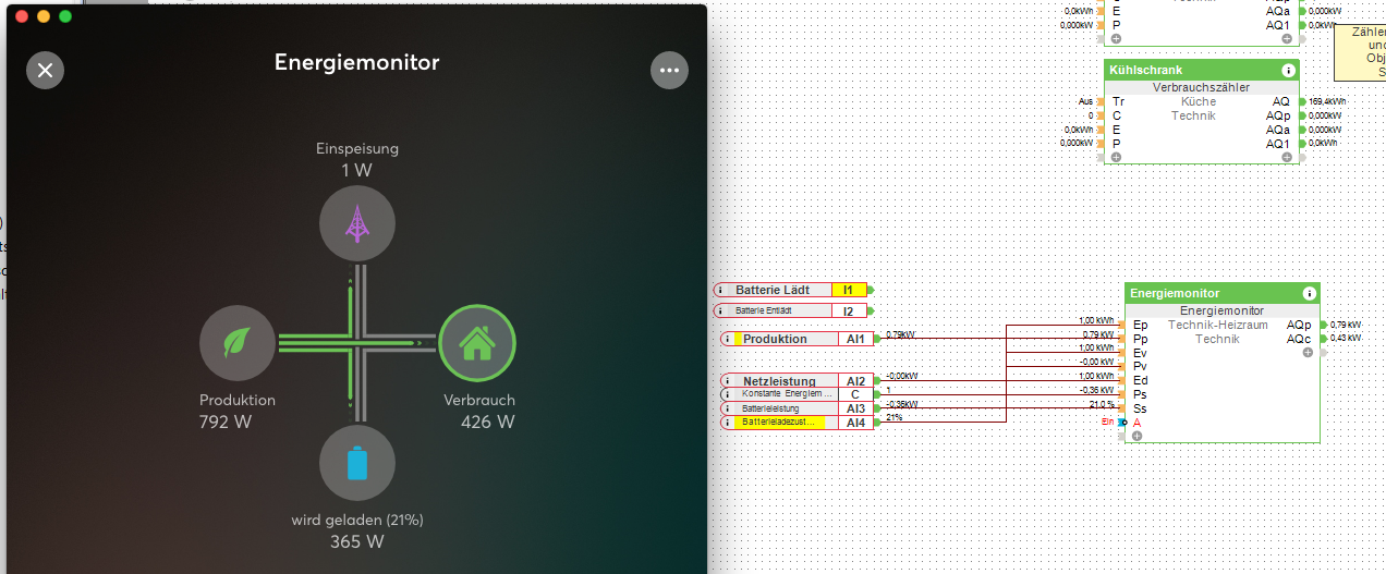

          Für alle die die Sonnenbatterie zusammen mit einem Fronius Wechselrichter neu hinzufügen und sich noch schwer tun hier eine
          kleine Anleitung (so hats bei mir geklappt):
          1. Sonnenbatterie über die Funktion "Netzwerkgerät suchen" in die Config einfügen.
          2. IP-Adresse der Sonnenbatterie bei den Einstellungen der gerade hinzugefügten Batterie eingeben
          3. Nun die Sensoren „Netzleistung“, „Batterieleistung“ und „Ladezustand“ einfügen
          4. Energiemonitor Baustein einfügen.
          5. Datenquelle Fronius auswählen und Adresse (http:\\ + IP des WR) eingeben
          6. Einen weiteren Energiemonitor Baustein einfügen.
          7. Nun die Ausgänge der beiden Energiemonitore verbinden (Fronius an den neuen Baustein, also AQp an Ep, AQp4 an Pp)
          8. Die Sensoren der Sonnenbatterie wie im Bild zu sehen mit dem Energiemonitor verbinden (der AQ Ausgang bei Größer oder gleich geht an Ev im Energiemonitor, der Kleiner an Ed):
          Klicke auf die Grafik für eine vergrößerte Ansicht  Name: Config.png Ansichten: 268 Größe: 40,9 KB ID: 191856
          9. Ergebnis in der App sollte dann so aussehen:
          Klicke auf die Grafik für eine vergrößerte Ansicht  Name: Energiemonitor.png Ansichten: 348 Größe: 269,4 KB ID: 191855
          Gruß,
          Claus
          Zuletzt geändert von Claus1985; 31.05.2019, 10:44.

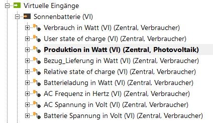

          Hier mein Energiemonitor:
Ansichten: 3634
Größe: 152,1 KB
          Es wird fast alles von der Sonnenbatterie ausgelesen und an den Energiemonitor weitergegeben, bis auf Ev(=vom Energieversorger bezogene Energie) bzw. Ed(=an den Energiversorger gelieferte Energie). Diese werden über ein Air-Zählerinterface vom Stromzähler abgelesen.
          Ich habe noch die Sonnenbatterie als virtueller Eingang und noch nicht als Netzwerkgerät eingebunden:
Ansichten: 3253
Größe: 45,0 KB
          Produktion in Watt = Befehlserkennung \i"Production_W":\i\v
          Bezug_Lieferung in Watt = Befehlserkennung \i"GridFeedIn_W":\i\v
          Batterieladung in Watt = Befehlserkennung \i"Pac_total_W":\i\v
          User state of charge = Befehlserkennung \i"USOC":\i\v

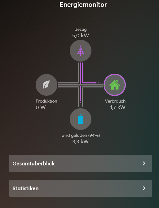

            Hallo Zusammen, habe es jetzt nach der Anleitung eingerichtet und habe als Netzwerkgerät die Sonnenbatterie gewählt.
            Soweit zeigt er auch was an.
            Leider zeigt er den Ladezustand nicht an.
            Lt. Config habe ich 66% lt. VIsualisierung 0.
            Kann mir hier jemand helfen, wo der Fehler liegt?

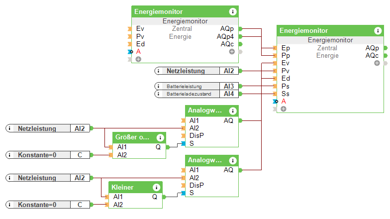

              habe es jetzt eingerichtet wie beschrieben.
              Leider habe ich aber ein größereres Problem.
              Lt. Sonnen habe ich 42 kwh erzeugt / 13,6 kwh verbraucht.
              Einspeisung waren 42-13,6 = 28,4
              Bezug waren: 13,6 * 5% = 0,68 kwh
              Lt Loxone: (siehe Bilder)
              Zähler Bezug: 2,3 kwh
              Zähler Lieferung 9,03 kwh
              Zähler Verbauch 42 kwh -> zuviel
              Zähler Produktion 42 kwh -> stimmt
              Woher kommen diese Abweichungen? Anbei meine Programmierung.
              Allerdings habe ich AQp an PP & AQp4 an EP stimmt das so?
              Zuletzt geändert von Davidmei; 08.05.2019, 22:26.

                  also mein Problem ist, dass er mir bei "Zähler Bezug" viel zu hohe Werte anzeigt und bei "Zähler Lieferung" (müsste ja die Einspeisung sein) entweder nichts oder viel viel zu wenig.
                  Und beim "Zähler Verbrauch" habe ich das selbe Problem er zeigt mir z.B. für gestern 97,5 kwh an ich habe aber nur 14 kwh verbraucht und 74 kwh produziert.
                  Soweit ich das vom Loxone Support verstanden habe liegt das Wohl daran, dass der Baustein absolute Werte erwartet aber nur aktl. bekommt?
                  Hat da jemand von euch ne Formel oder ähnliches vorne dran?
