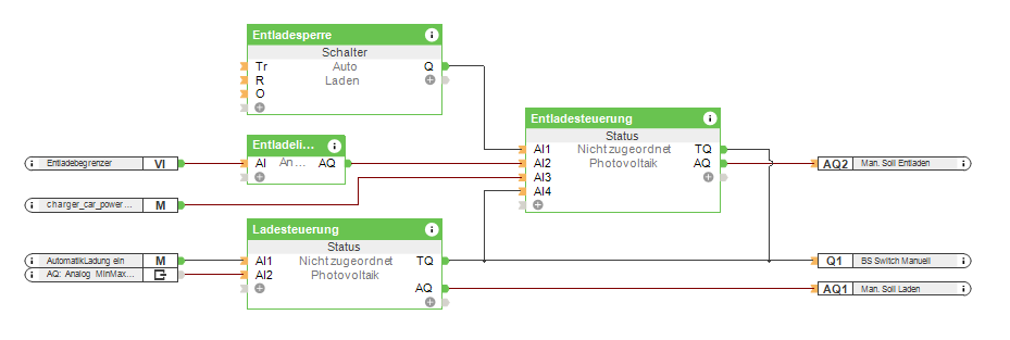

    Inzwischen habe ich die Logik tatsächlich in einen Status-Baustein gepackt ([/COLOR]danke Davidmei, nicht Loxone).
    Damit lässt sich der Switch "Entladebegrenzung" problemlos ein- und ausschalten (über SonnenBatterie-Baustein).
    Aber der bei „EIN“ parallel an den SonnenBatterie-Baustein übertragene Sollwert kommt nicht bei der Batterie an!
    Ich habe die Batterie daher zusätzlich über virtuellen HTTP-Ausgang angesprochen, da kommt der Wert an!!
    Also ist meiner Meinung nach der SonnenBatterie-Baustein fehlerhaft!
    Ob eine Soll-Ladeleistung an die Batterie übertragen würde, habe ich bisher nicht versucht – die Batterie misst/errechnet sich ohnehin selbst den freien Strom.
    Ich frage mich jetzt, ob bei Loxone jemals jemand versucht hat, die Lade- oder Entladeleistung einer Batterie mit diesem Baustein zu steuern???
    Dass sich die Batterie die Ladeleistung selbst errechnet, stimmt leider nur bedingt - nämlich dann, wenn NUR die Batterie den Überschuss verwenden soll.
    Wenn auch das Auto geladen werden soll, lesen beide Geräte den "freien Strom" und sagen "will haben!!". Was dazu führte, dass ich den "Tank"-Strom zugekauft habe .
    Also musste ich jeweils warten, bis die Batterie voll ist, und konnte dann erst die Autoladung aktivieren. Das führte aber wiederum dazu, dass ich Überschüsse ins Netz liefern musste, weil die Auto-Ladeleistung begrenzt ist. Am Nachmittag reichte es dann oft nicht mehr für einen vollen Tank...
    Also habe ich mir eine Logik zusammengebastelt, die dem Auto Vorrang einräumt, nur der Überschuss geht an die Batterie.
    Und so schaut die gesamte Batteriesteuerung aus: Klicke auf die Grafik für eine vergrößerte Ansicht  Name: Speichersteuerung.png Ansichten: 0 Größe: 37,8 KB ID: 295584
    Ladesteuerung:
    Wenn die Auto-Überschussladung aktiv ist, wird der verbleibende Überschuss-Wert an die Batterie ausgegeben und gleichzeitig die Entladesteuerung deaktiviert.
    Diese regelt (nachts) die zulässige Speicher-Entladung:
    Wenn das Auto geladen wird, gilt das via App eingestellte Entladelimit (0 - 7 kW, Schrittweite 0,1 kW).
    Und weil ich meine Sauna zufällig meist dann einschalte, wenn aWATTar den Strom sehr billig hergibt, will ich diese auch nicht aus dem Speicher betreiben.
    Die Sauna wird aber nicht über Loxone gesteuert, also habe ich mir einen Schalter eingesetzt, mit dem ich jederzeit die Entladeleistung auf das "Nacht-Limit" setzen kann.

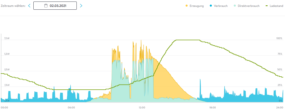

    Und so schaut das dann in der SonnenBatterie-App aus:
    Erst wird die Batterie geladen.
    Ab Erreichen des Einschalt-Schwellwertes bekommt das Auto Vorrang, die Batterie übernimmt den Rest.
    Zwischendurch bricht die PV-Leistung einmal so weit ein, dass der Ausschalt-Schwellwert erreicht wird.
    In dieser Phase und ab 100% im Auto bekommt die Batterie alles.Klicke auf die Grafik für eine vergrößerte Ansicht  Name: Tageskurve_2021-03-02.png Ansichten: 0 Größe: 91,5 KB ID: 295585 Am späten Nachmittag blieb noch ein Rest (5%, also ca. 1,3 kWh) für das Netz übrig… Klicke auf die Grafik für eine vergrößerte Ansicht  Name: Tagesquote_2021-03-02.png Ansichten: 0 Größe: 56,4 KB ID: 295586
    Ich bin jetzt mit der Gesamtsituation sehr zufrieden...

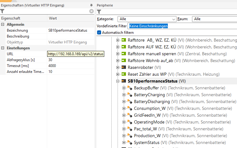

          #65
          Gilt für die API2 für z.B. sonnenBatterie 10 (normal und Performance).
          Weitere Daten unter dem Dashboard (direkt mit der IP-Adresse auf das Webinterface): z.B. http://IP-Adresse-Batterie/api/v2/status , wobei nur "status" Werte ausgibt (JSON), der Rest ergibt bei mir "401 Unauthorized", für mich aber bei Loxone nicht relevant.
          Einen virtuellen HTTP Eingang erstellen, IP-Adresse abändern.
          Klicke auf die Grafik für eine vergrößerte Ansicht  Name: grafik.png Ansichten: 16 Größe: 59,0 KB ID: 379418
          Dann unter den "virtuellen HTTP Eingang" einen "Virtuellen HTTP Eingang Befehl" anlegen und Daten einfügen.
          Weitere Details siehe Anhang.
          Müsst ein bisschen fleißig sein, ist aber nicht schlimm (alle Werte abgleichen)
          Sonnenbatterie 10 über JSON einbinden.pdf

          • elmocito
            elmocito kommentierte
            Top Danke!
            Du baust damit quasi den offiziellen Baustein nach, oder?
            Frage oben bleibt: Ne Idee wie oft man die API callen kann? 30sec ist mir nen bissl wenig 😄
            Und ist noch mehr im Anhang als das PDF? 🙂
          • loxhome
            loxhome kommentierte
            Also jetzt mit Anhang. Die Werte öfter als 30 sek zu holen halte ich für nicht sinnvoll, weiß auch nicht wie oft die Sonnenbatterie aktualisiert, einfach Mal runterstellen und probieren.
            Übrigens fehlt bei mir die Abfrage des Soc, aber den könnt ihr selber ableiten.

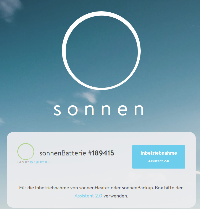

            Hi, heute hat auch ein Freund von mir seine Sonnen 10 live genommen, leider kommen wir weder auf das lokale Web Iinterface noch können wir web abfragen stellen etc. auch ein Ping auf die Adresse ist tot...der Webserver der Sonnen 10 scheint einfach tot zu sein!
            Allerdings sehen wir die Sonnen 10 im Unifi System ganz normal eingebunden und sie hat auch eine IP und funkt munter alles ins Internet und die App geht und sie ist im Sonnen Portal online etc.
            Hat man uns da den Webserver komplett abgedreht oder was ist da los? Support war bisher nicht hilfreich.....
            Auch diese Seite kommt aber danach ist Sense:​
            Klicke auf die Grafik für eine vergrößerte Ansicht  Name: grafik.png Ansichten: 0 Größe: 319,9 KB ID: 389086
Ansichten: 1605
Größe: 117,4 KB
            Zuletzt geändert von Pino72; 26.04.2023, 14:18.

            • loxhome
              Wenn du IP Adresse 192.91.85.108 eingibst, kommst du auf das Dashboard. Dort als Installateur einloggen (es gibt ein Standard Passwort außer der Installateur hat es geändert). Dort gibt es den Punkt Software-Integration, dann kann man Read-API und Write-API aktivieren. Dann sollte man Daten lesen und Schreiben können.
            • Pino72
              Pino72 kommentierte
              Das würde ich ja gerne….aber es kommt nichts auf der Adresse, daher meine Frage was da los sein kann??
              Im UniFi Netzwerk ist nichts gesperrt oder Ähnliches, bisher laufen alle Geräte ganz normal im Netzwerk nur der Sonnen Speicher geht nicht im Sinne von Web frontend…..aber offensichtlich hat er eine ganz normale Verbindung ins Internet zu seiner App und ins online Portal von Sonnen! Auch ein Ping auf die lokale ip ergibt keine Antwort.
              Zuletzt geändert von Pino72; 29.04.2023, 09:18.
            • Pino72
              Pino72 kommentierte
              Keiner ne Idee woran es liegen könnte dass ich nicht auf das lokale LAN Batterie Web Frontend komme sonst aber alles online ist laut sonnen Web Portal?

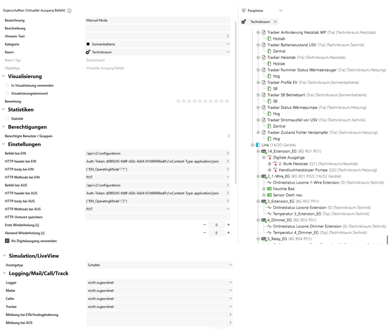

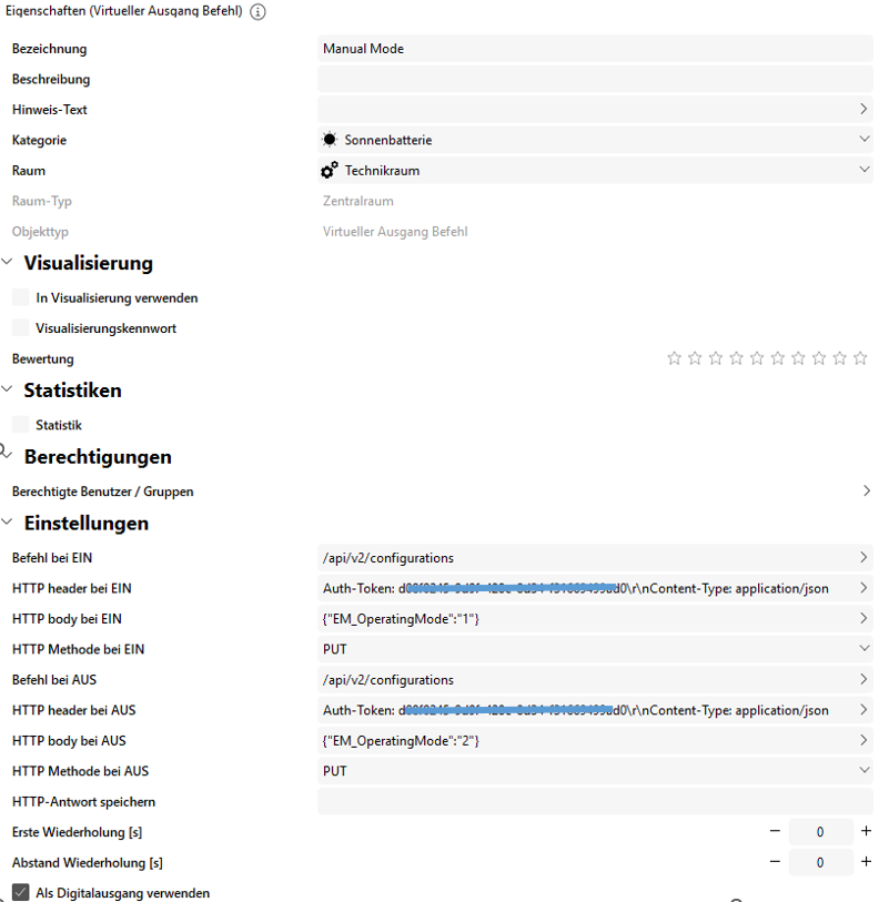

            Nun möchte ich die SonnenBatterie auch ansteuern und die Entladung stoppen, wenn zb. Ein Auto an der Wallbox hängt
            und nicht die Batterie leer saugt.
            Es gibt in dieser Vorlage den Ausgang ‚Manueller Modus‘ - kann mir jemand sagen, welche Werte hier definiert sind ?
            Ich finde dazu keine Hinweise oder Angaben.

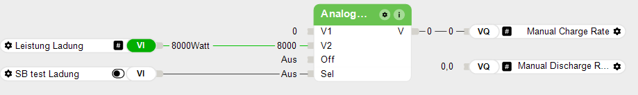

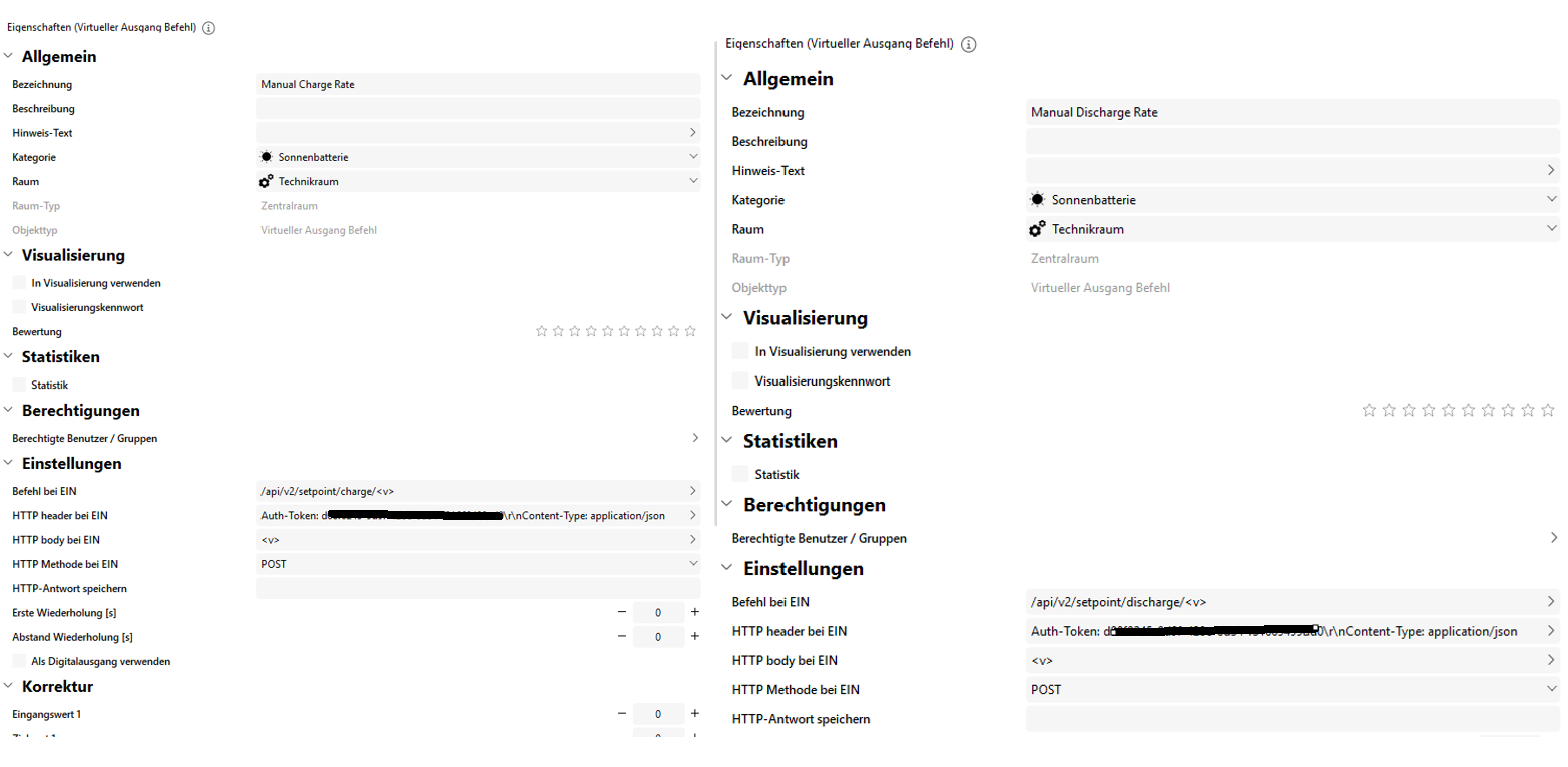

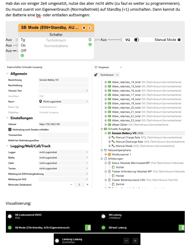

              Hier der Eintrag im Forum, hier meine Umsetzung:
              https://www.loxforum.com/forum/germa...e-wegen-tibber
              Klicke auf die Grafik für eine vergrößerte Ansicht  Name: grafik.png Ansichten: 0 Größe: 208,5 KB ID: 470290
              Klicke auf die Grafik für eine vergrößerte Ansicht  Name: grafik.png Ansichten: 0 Größe: 18,0 KB ID: 470294
              Klicke auf die Grafik für eine vergrößerte Ansicht  Name: grafik.png Ansichten: 0 Größe: 141,6 KB ID: 470293
              Klicke auf die Grafik für eine vergrößerte Ansicht  Name: grafik.png Ansichten: 0 Größe: 213,5 KB ID: 470292
              • RolandNader
                RolandNader kommentierte
                Ich bin begeistert - es funktioniert erstmal !
                ABER: ein Problem hab ich noch - wenn ich zb. Manuell die Batterie lade, dann zeigt die SonnenApp, dass er dies auch tut, aber nach 20-30 sec wechselt er wieder in den Standardmodus und beendet die Ladung vom Netz
              • loxhome
                Bei mir ist nicht so, habs jetzt seit 5 min am laufen, da ändert sic nichts. Hast du auch bei Software-Integration im Dashboard der Sonnenbatterie auf read und write API umgestellt? Was passiert wenn du länger auf Standby wechselst ohne ein Ladung zu erzwingen, geht es dann auch wie in den Modus Eigenverbrauch?
                Im Dashboard kann man unter Einstellungen auch eine Testladung erzwingen, das dauert dann aber auch nur 30 sek.
              • RolandNader
                Zum Einen mal gut, dass es bei dir funktioniert - deutet darauf hin, dass bei mir noch irgendwo in den Einstellungen nachgeschärft werden muss.
                - Beide API Schieber sind aktiv (read - write) !
                - ich verwende, so wie du, zwei Schalter - zuerst wird manueller Modus aktiviert und mit dem zweiten Schalter die Ladung aktiviert. In der config sind beide auf Ein - Ladung startet mit der vorgewählten Ladeleistung. Wenn man in der Sonnen App mitschaut, sieht man auch, dass es funktioniert. Aber nach ziemlich genau 30 sec wird die Ladung beendet, obwohl beide Schalter noch auf Ein stehen. Wenn ich aber, bevor die Ladung abgebrochen wird, den Schalter Ladung aktivieren aus-ein schalte, dann wird die Ladezeit um ca. 30 sec verlängert. Theoretisch könnte man dies mit einer Schleife oder zb 20sec trigger lösen - finde ich aber erstmal nicht so ideal.
                - ich hab gerade keinen Zugang zum Sonnen Dashboard, weil die Batterie bei meinem Bruder installiert ist - aber kann man hier was umstellen, was dieses Problem löst ?
