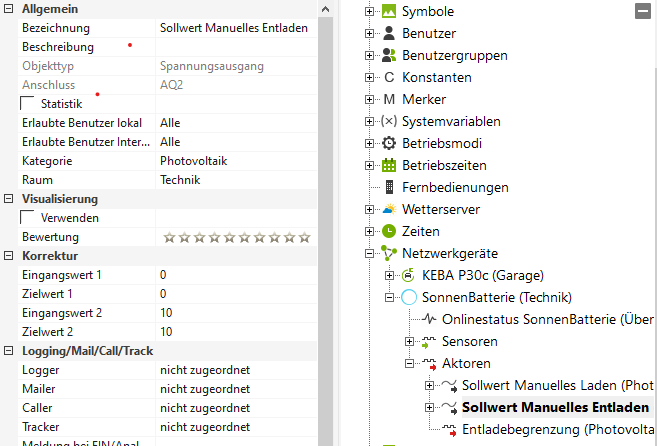

              Ich habe seit einer Woche eine Sonnenbatterie 10 performance.
              Die beiden Loxone-Partner in meiner Nähe haben offenbar kein Interesse am Honorar (nur Hardware-Verkäufer?) - jedenfalls haben sie meine Anfragen schlicht ignoriert!!!
              So muss ich als totaler Loxone-Laie (entschuldigt daher bitte eventuelle dämliche Fragen!) die Anbindung an Loxone selbst realisieren!
              Die Einbindung der Anzeige in Loxone hat mit dem Programmbaustein SonnenBatterie gut funktioniert.
              Ich habe den aWATTar hourly-Tarif und möchte den nutzen, um nachts mein Auto billig zu laden.
              Leider springt da die Batterie ein und lädt das Auto - das war aber nicht der Zweck der Anschaffung des Speichers!
              Daher möchte ich in der Zeit, in der das Auto geladen wird, die ENTLADEleistung der Batterie limitieren.
              Da drängt sich doch der im Baustein angebotene Ausgang "Sollwert Manuelles Entladen" auf!
Ansichten: 1617
Größe: 58,4 KB
              Allerdings schaffe ich es nicht, den über die App eingestellten Wert (im Beispiel 0,4 kW) auch an die Batterie zu bringen.
              Die Formel habe ich eingefügt, um verschiedene Rechenoperationen (Kommaverschiebung, Vorzeichenumkehr,...) zu testen.
              Derzeit ist's nur ein Dummy (Multiplikation mit 1).
Ansichten: 1289
Größe: 10,4 KB
              Wenn ich die Visualisierung aktiviere, kommt der aktuelle Wert auch sofort auf die App.
Ansichten: 1314
Größe: 30,4 KB
              Was ist aber die hier angezeigte "Ladebegrenzung"?
              Muss ich das auf "Ein" setzen? Wenn ja,wie?
              Habe ich ein Problem mit Zugriffsrechten auf die Batterie?
              Dafür gäbe es ja einen eigenen Return-Code. Aber wo werden die angezeigt?
              Wie gesagt, ich stehe jetzt wirklich total an und bin für jeden zweckdienlichen Hinweis dankbar!!

                          Inzwischen habe ich die Logik tatsächlich in einen Status-Baustein gepackt (
                          danke Davidmei, nicht Loxone).
                          Damit lässt sich der Switch "Entladebegrenzung" problemlos ein- und ausschalten (über SonnenBatterie-Baustein).
                          Aber der bei „EIN“ parallel an den SonnenBatterie-Baustein übertragene Sollwert kommt nicht bei der Batterie an!
                          Ich habe die Batterie daher zusätzlich über virtuellen HTTP-Ausgang angesprochen, da kommt der Wert an!!
                          Also ist meiner Meinung nach der SonnenBatterie-Baustein fehlerhaft!
                          Ob eine Soll-Ladeleistung an die Batterie übertragen würde, habe ich bisher nicht versucht – die Batterie misst/errechnet sich ohnehin selbst den freien Strom.
                          Ich frage mich jetzt, ob bei Loxone jemals jemand versucht hat, die Lade- oder Entladeleistung einer Batterie mit diesem Baustein zu steuern???

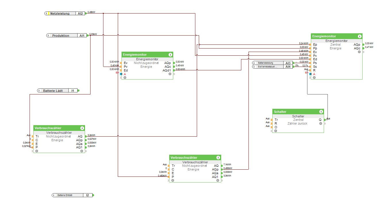

                            Kann mir bitte jemand mit der Config helfen... Ich bekomme in der Auswertung keine korrekten Werte dargestellt
                            Beim Ertrag wird mir immer die Produktion angezeigt obwohl ich nicht Einspeise...
                            Klicke auf die Grafik für eine vergrößerte Ansicht  Name: sonnen.JPG Ansichten: 0 Größe: 109,3 KB ID: 289671
