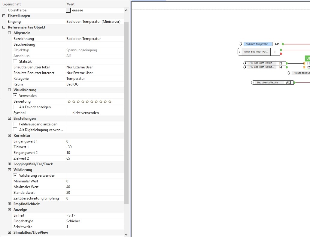

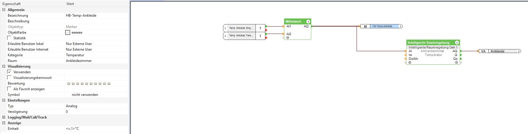

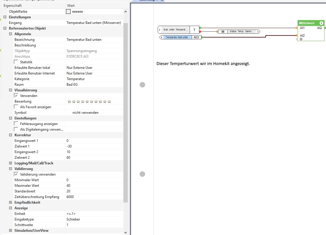

                    • B@llou
                      • 11.03.2016
                      • 230
                      #193
                      Ich habe in meinem Homekit die Temperaturen von 2 Räumen integriert. Diese Temperaturen kommen von einem analogen Eingang.
                      Ich habe einen weiteren analogen Eingang an dem ein Temperaturfühler hängt den ich entsprechend der ersten beiden Fühler konfiguriert habe und zu Test habe ich 2 Merker entsprechend konfiguriert, dass sie im Homekit angezeigt werden sollen. Leider passiert da überhaupt nichts. Ich bekomme einfach keine weiteren Temperaturen angezeigt.
                      Ich bin jetzt mit meinem Latein am Ende. Kann mir von euch eventuell jemand helfen?
                      • Automatisierer
                        Automatisierer kommentierte
                        Hast du die Homebridge schon neu gestartet nachdem du in der Loxone Config fertig warst?
                      • B@llou
                        B@llou kommentierte
                        Hab ich alles gemacht aber mir hat nun ein Vögelchen gezwitschert, das man egal ob AI oder Merkt, das mit Temperatur am Anfang benennen muss.
                        Nun funktioniert das auch.
