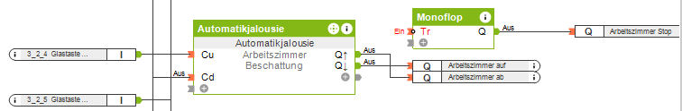

        #170
        ich habe auch das update 1.0.4 von loxone-ws installiert. Bei mir werden alle Ausgänge von Loxone automatisch übernommen ohne das ich was in der config.json anpassen musste.
        Lichter ein und aus schalten funktioniert wunderbar nur mit dem Jalousien hab ich ein Problem.
        Wenn ich siri den Befehl "schliesse Jalousie Arbeitszimmer" gebe, fährt die Jalousie runter und wenn sie unten ist direkt wieder hoch!
        Was kann ich dagegen machen oder ist das ein Bug!?
        Wie kann ich einzelne Geräte in der HomeApp Löschen, die von homebride bereit gestellt werden?
        Thanks
        Lars
Ansichten: 356
Größe: 15,3 KB
        So wenn ich den Monoflop an die Ausgänge hänge fährt die Jalousie ganz runter und dann wieder hoch. Ohne Monoflop fährt die Jalousie 1-2 sec. runter und dann sofort wieder hoch!
