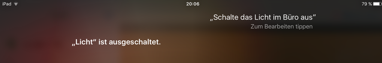

      Hi tholle,

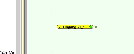

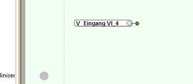

      nein, das ganze geht ohne FHEM, resp. geht noch nicht... :-)
      folgender Ablauf geht:
Ansichten: 668
Größe: 7,4 KB
Ansichten: 655
Größe: 135,1 KB
Ansichten: 628
Größe: 7,1 KB
Ansichten: 668
Größe: 118,4 KB
ID: 26771 Klicke auf die Grafik für eine vergrößerte Ansicht
Ansichten: 678
Größe: 127,7 KB

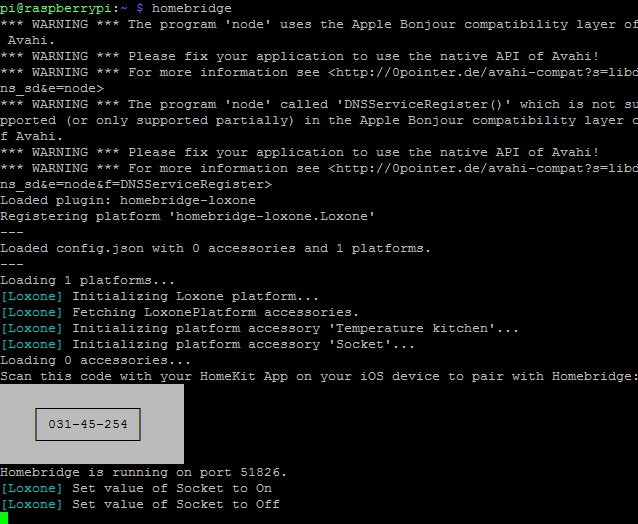

      Folgende Fehlermeldung erscheint beim Gerätewechsel in der EVE-App: (nehme an es betr. die Statusabfrage)
      Gruss

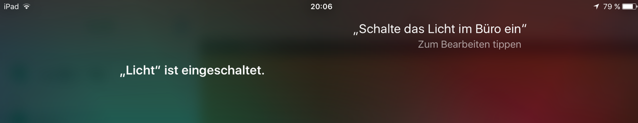

          Hi. Ich habe noch eine Frage zum Thema siri Nutzung. Also wenn man siri sagt mach das Licht an, dann schickt die homebridge einen Schaltbefehl an loxone und das ganze innerhalb des eigenen Netzwerks. Was passiert wenn man nicht im Netzwerk ist und siri das Licht einschalten soll?
          Mein Interesse ist z.b die Garage per siri zu öffnen. Da ich die vpn on demand für meine iphone nutze, verbindet sich vpn automatisch bei einem request zu meiner fritzbox.
          • tholle
            tholle kommentierte
            Das sollte per VPN auch klappen, da du aus Anwendungssicht faktisch mit deinem LAN verbunden bist.
            Oder hab ich da was falsch verstanden?
          • tholle
            tholle kommentierte
            Ich muss revidieren... SIRI funktioniert nicht ueber VPN. Zumindest findet SIRI per VPN keine Homekitgeraete. Auch EVE zeigt mir die Geraete als unerreichbar an. hmmm.. das ist nicht sehr geschickt..

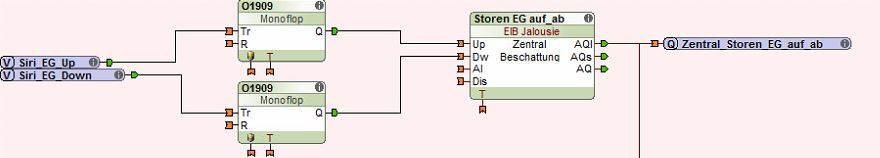

            Da es scheinbar keinen echten "Taster" in der Homebridge/HomeKit und ebenso nicht im Loxone-Plugin gibt, werde ich mal folgendes versuchen: Klicke auf die Grafik für eine vergrößerte Ansicht
Ansichten: 491
Größe: 25,3 KB

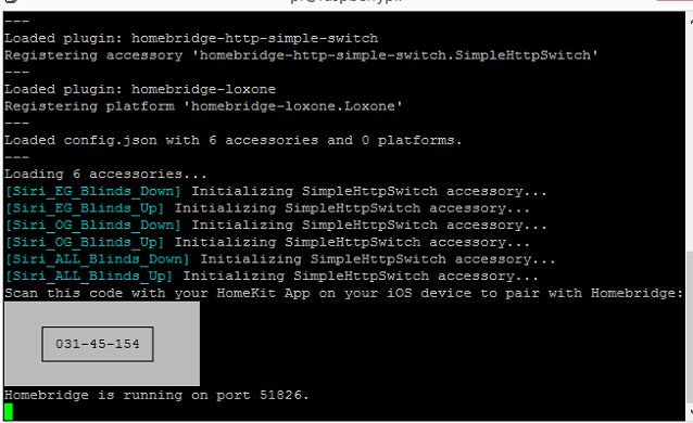

            Dazu verwende ich das "Http" Plugin (Installation wie die übrigen ...). Hier ist der Vorteil, dass der Switch immer automatisch wieder auf "off" gestellt wird, weil der Status sauber ausgelesen wird! Klicke auf die Grafik für eine vergrößerte Ansicht
Ansichten: 479
Größe: 56,8 KB
            Die Config.json sieht dann so aus:

              Bei der Erfassung des Post hatte ich wohl etwas den Überblick verloren. In Realität funktioniert nicht das "simplehttpswitch"-Plugin sondern das "http"-Plugin. Ich habe den Code oben korrigert. Beim Homebridge-Start-Bild verzichte ich auf eine Korrektur.
              Anschliessend in der Eve-App einen Szenen-Name erfassen und das "Accessoir" verbinden. Damit funktioniert bei mir die Storen-Steuerung über Siri problemlos
