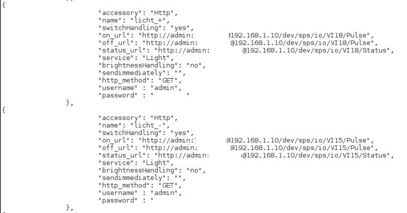

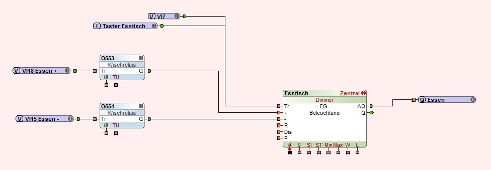

                  Servus zusammen,
                  den Dimmer habe ich nicht zum Laufen gekriegt...
                  Ich habe jedoch für mich eine gute Alternative gefunden;
                  Ein Wischrelais nach einem virtuellen Eingang platzieren (Fotos).
                  Damit nun nicht "Esstisch heller ein" der Befehl sein muss, habe ich eine Szene in der EVE-App erstellt und lediglich der Eingang (VI18) in die Szene eingefügt. Nun kann mit dem eingegebenen Befehl z.B. "Esstisch heller" das Licht heller geschaltet werden.
                  Gruss und danke für die Inputs mit dem "http-Plugin*. Die Sprachsteuerung klappt nun doch schon beinahe einwandfrei.... :-)

                  PS: wie finde ich, welche "service" es im http-Plugin noch gibt (z.B. TV oder Radio)?
                  Zuletzt geändert von Gast; 14.02.2016, 21:33.
