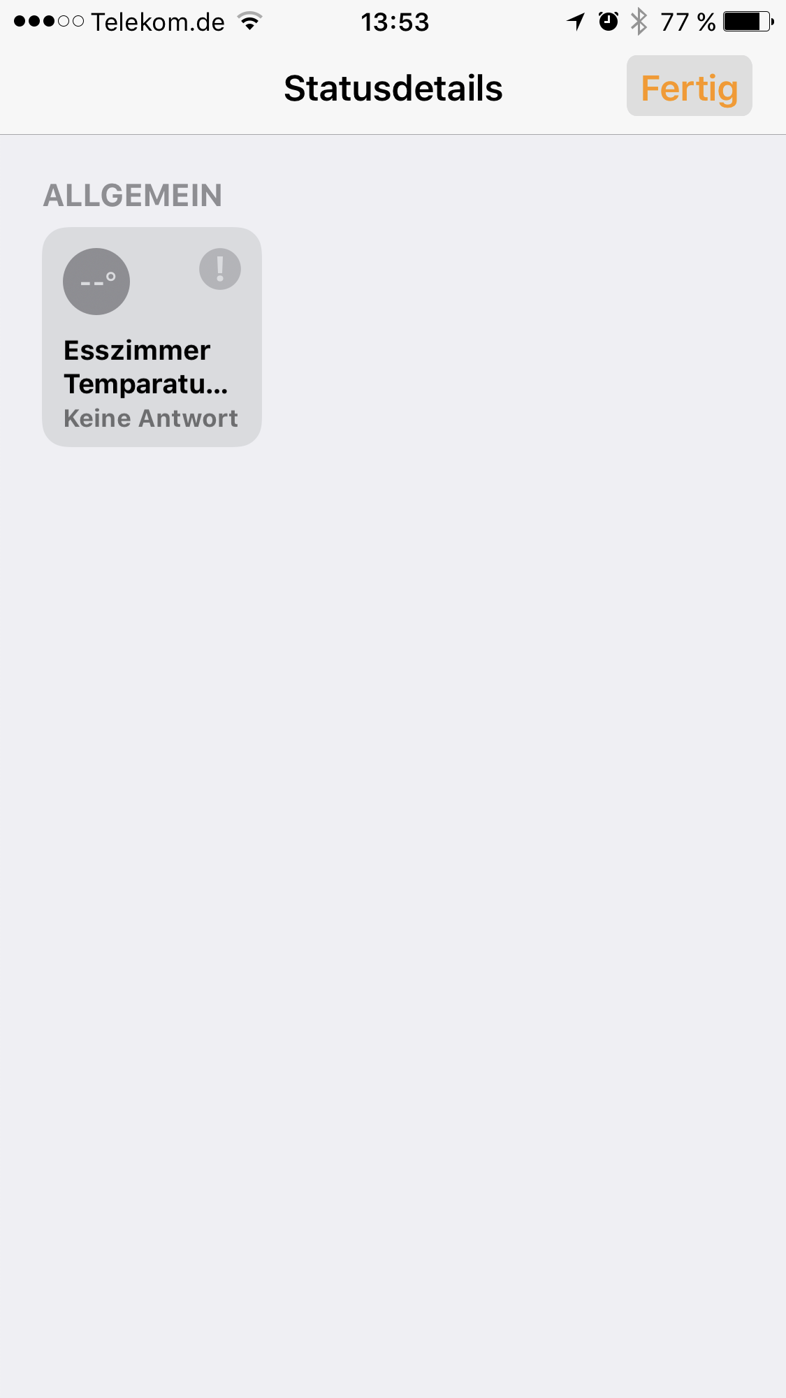

              Hab das php Script jetzt noch erweitert um zusätzlich zur Statusrückmeldung auch Temperaturen vom MS auslesen zu können und in Homebridge einbinden.
              Man kann Siri dann fragen wie die Temperatur in den einzelnen Räumen ist.
              Falls jemand interessiert ist kann ich eine kurze Anleitung dazu schreiben.

                • Marco Grasso
                  Marco Grasso kommentierte
                  Mich würde der Temperatur Status interessieren, weil die bei mir nicht angezeigt werden!

                  Folgendes hab ich in nächster Zeit noch vor umzusetzen:
                  - allgemeines "offen/geschlossen" Plugin. Bei Homekit wird dann ein offenes bzw geschlossenes Schloss angezeigt.
                  - Temperatur Plugin
                  - Einfaches belüftungs Plugin (Ventilator ein / aus / Status)
                  Es gäbe da noch viele Möglichkeiten (Alarmanlage, Fenster, Türen, Luftfeuchtigkeit, CO2, usw) wo mir aber einfach die Zeit dazu fehlt.
                  Und da ich es selbst auch nicht wirklich benötige ist die Wahrscheinlichkeit eher nicht so hoch, dass ich sowas machen werde, aber wer weiß ;-)
                  Zuletzt geändert von Gast; 07.10.2016, 13:00.

                unternehme gerade meine ersten Gehversuche mit Homebridge und iOS10 Homekit. Habe erfolgreich einige Schalter eingebunden und die lassen sich auch prima mit der Apple Home-App bzw. Siri steuern. Nun wollte ich eine Temperatur in der Home-App anzeigen lassenund daran scheitere ich. Vielleicht hat hier jemand einen Tipp für mich.
                Eingebunden in Homebridge habe ich das so...
                "TemperatureSensors":[
                "name": "Temparatur WZ",
                "input": "KGI0.2.43"
                Und angezeigt wird das im Homebridge-Protokoll auch korrekt:
                [10/2/2016, 11:45:06 AM] [Loxone] Temparatur WZ is 21.8°
                Allerdings zeigt die Home-App die Daten nicht an:
                Klicke auf die Grafik für eine vergrößerte Ansicht  Name: IMG_9606.PNG Ansichten: 1 Größe: 207,7 KB ID: 58242
                Hat jemand eine Idee?
                Zuletzt geändert von Mathias.D; 02.10.2016, 15:53.

                  Bei mir wird der Temperatursensor nicht angezeigt!

                ... ahhh... habs's grad selbst gefunden.... es liegt an der Temperatur-EInheit.... (°). Habe Sie in LoxConfig rausgenommen und schon wurde die Temperatur in der Home-App angezeigt - nur leider nicht mit Nachkommastellen. Wenn ich allerdings Siri nach der Temperatur frage, bekomme ich die Antwort mit entsprechender Nachkommastelle.
