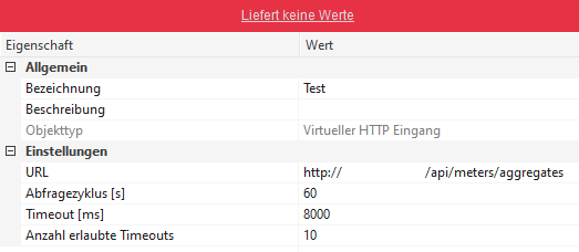

    Anbei noch mal Screenshots vom Eingang und dem Monitor.

    Ich würde mich sehr freuen wenn da mal jemand von euch drüberschauen könnte um mit mir gemeinsam an einer Lösung zu arbeiten.
    Gruß Marcel

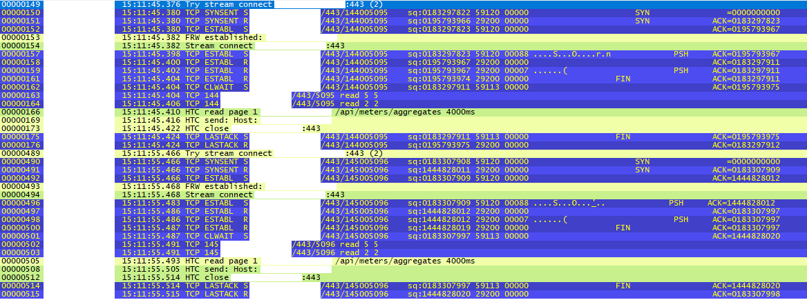

    hast du mal geprüft, ob der Browser ggf. automatisch von http auf https umgeschaltet hat? Das wäre eine plausible Erklärung dafür, dass der HTTP-Eingang keine Werte liefert, da der Miniserver Gen1 kein https kann.
    Gruß Gerd

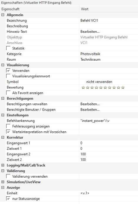

        Was hast Du in der Befehlserkennung eingetragen?
        Virtueller Eingangsbefehl auf Analog gestellt?
        Da der Abfragezyklus auf 60s eingestellt ist, auch lange genug gewartet?
        In den Miniserver gespeichert?
        Dabei ist mir etwas sehr interessantes aufgefallen!
        Den Wert "instant_power", dessen Inhalt ich ja abfragen will (wenn das funktioniert dann natürlich auch noch die anderen Leistungsdaten) kommt in dem ganzen Quelltext ganze vier mal vor! Könnte das vielleicht das Problem sein? Wenn er 4 Werte findet wird das wahrscheinlich zu einen Fehler führen oder?
        Das spielt keine Rolle. Die Suche beginnt ganz von vorne, wenn der erste übereinstimmende Text gefunden wird, wird der Wert direkt hinter diesem ausgegeben.

          anbei noch ein Screenshot vom Befehl.
Ansichten: 1379
Größe: 31,3 KB
          Im Miniserver ist es gespeichert und den Abfragezyklus habe ich natürlich auch abgewartet. Nach 10 gescheiterten Versuchen kommt ja erst die Meldung "Keine Werte" in der Config.

            Wenn du z. B. aus dem Block "load" den Wert zu "instant_power" auslesen möchtest, dann wäre eine mögliche Befehlserkennung:
            \i"load"\i\i"instant_power":\i\v
            Du erreichst quasi den gewünschten Wert in 2 Sprüngen.
              Die Befehlserkennung sollte passen (du hast da drin aber nicht irgendein Leerzeichen versteckt?).
              Den Beitrag, den ich nicht verstanden habe, war jener mit „wird nicht auf https umgeleitet“ mit einem Screenshot einer https-URL...? Geht http, oder geht nur https?
              Wenn du https eingibt, bist du - auch wenn die Verbindung nicht verschlüsselt WÄRE, oder das Zertifikat falsch/ungültig ist - auf Port 443, nicht auf Port 80.
              Zuletzt geändert von Christian Fenzl; 16.07.2020, 07:26.
              • Marcel_
                • 15.07.2020
                • 18
                Du hast recht, es ist doch https! Ich habe das durchgestrichen als "nicht https" interpretiert. Die Seite hat eben nur kein Zertifikat.
                Ich denke dann ist hier nicht mehr viel zu machen wenn's eben doch https ist...
