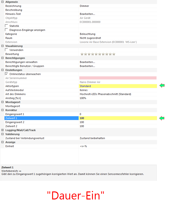

                "Dauer-Ein" - wenn du magst... Klicke auf die Grafik für eine vergrößerte Ansicht

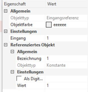

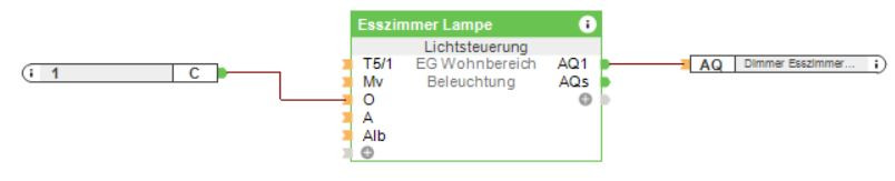

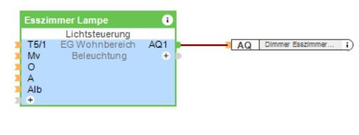

                danke für eure Antworten. Hatte es so probiert wie im Anhang, aber das klappt nicht. (1 anstatt 100 an O, weils ein An/Aus Switch ist) Christian - hab nicht verstanden welchen Ausgang Du meinst, oder wär das quasi AQs?
                Dostal - cool, so funktionierts. Thx!
                  Wenn du das Licht dauerhaft EIN willst, brauchst du keine Lichtsteuerung.
                  Deswegen gehört die Konstante natürlich ans Licht, nicht an die Lichtsteuerung.
