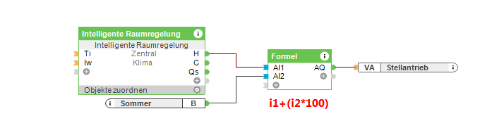

    Stellantrieb auf Dauer offen stellen
    wir benutzen eine Viessmann Wärmepumpe. Bei dieser ist jetzt die Kühlfunktion aktiviert worden. So dass im Sommer wenn es zu warm ist, kaltes Wasser durch die Fußbodenheizung gepumpt wird um die Raumtemperatur noch etwas mehr zu senken.
    Problem jetzt, wir nutzen die Tree Stellantriebe (ob Sinn oder Unsinn sei mal dahin gestellt. Ist jetzt leider so. Wurde uns von dem damaligen Loxonemenschen so verkauft.). Diese sind natürlich im Sommer geschlossen, da die Raumtemperatur höher ist, als die eingestellte Komforttermperatur. Bzw habe ich aktuell das ganze im Kühlbetrieb laufen.
    Wie kann ich die Stellantriebe dazu bringen, dass sie komplett auf fahren und auch in der Position bleiben? Damit die Zirkulationspumpe das kalte Wasser durch pumpen kann.
    Danke schon mal für eure Ideen.

    Die Anleitung vom intelligenten Raumregler hast du schonmal gelesen? Der Baustein hat extra Ausgänge zum kühlen und heizen, die je nach Modus im Winter oder Sommer Auffahren.

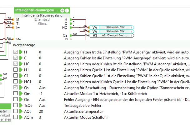

        Naja, ich würde eher den Modus des IRR umstellen und die HC Ausgänge nutzen, sonst passt die Visualisierung nicht.

          Den Modus habe ich im IRR umgestellt und den Ausgang AQc benutzt. Klappt so aber nicht. Zumindest fahren die Stellantriebe nicht auf. Oder hab ich was falsch verstanden?
          In der Heizperiode ist alles gut. Funktioniert einwandfrei.

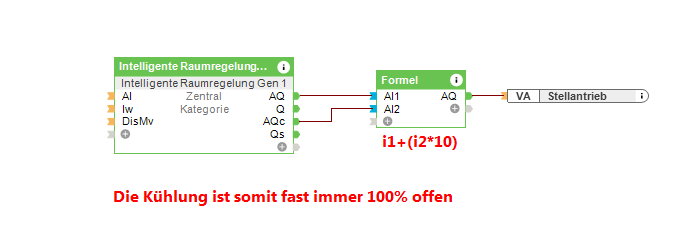

                schau dir mal #9 an, hier sind die Ventile zwar nicht "daueroffen", aber temperaturabhängig gesteuert - bei Kühlen und Heizen...

                  Hat es einen Grund warum du den IRR noch in der Version 1 verwendest?
                  Ich habs so (mit IRRv2), der hat einen kombinierten Ausgang für Heizen und Kühlen:
