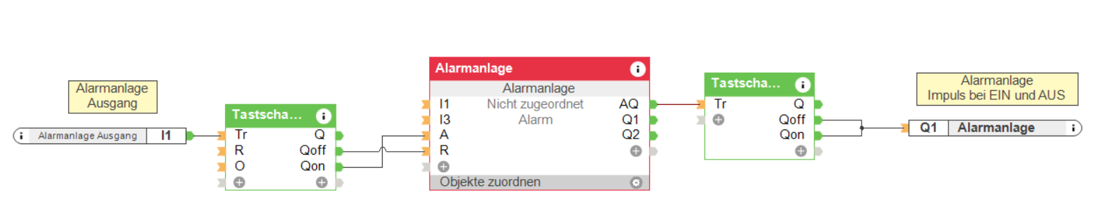

    ich komme bei meinem Vorhaben auf keine Lösung, vielleicht hat jemand eine Idee.
    Bestehende Alarmanlage soll in Loxone integriert werden, mit dem Ziel:
    - die Alarmanlage vom Alarmanlagenbaustein scharf und unscharf zu schalten
    - bei der bestehenden Alarmanlage selbst scharf und unscharf zu schalten, und den Alarmanlagenbaustein auf den korrekten Status zu setzen
    Bestehende Alarmanlage liefert:
    - Einen geschloßenen Kontakt wenn diese scharf ist und einen offenen wenn sie unscharf ist
    - Mit einem Impuls kann sie scharf geschalten werden, ein weiterer Impuls schaltet sie unscharf
    Hab mal was versucht, aber keine Lösung in Sicht...

    Verwende den Baustein EIB/KNX-Taster. Der Status kommt an S, der Ausgang des EIB-Tasters an den Tastschalter.
    Der Ausgang zur Alarmanlage lässt du, das passt schon.
    So sollte es funktionieren.

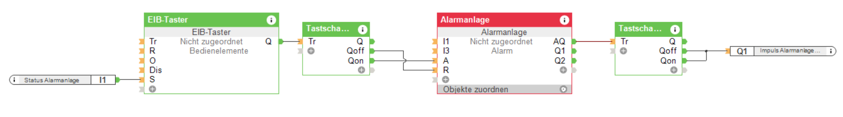

      Du meinst so?
      Wie gibt der EIB-Taster einen Wert aus? hm...

        Ach Mist 🤪
        Stimmt ja... Geht so doch nicht 🙈

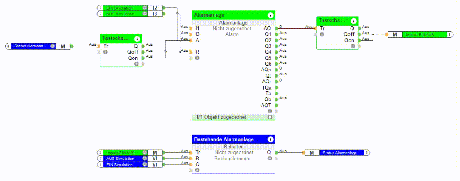

      Jetzt hab ich mal die Alarmanlage komplett simuliert (blau) sowie den Loxone Teil (grün) und siehe da es läuft.
      Der Status schaltet die Anlage doppelt ein bzw. aus, sollte eigentlich passen. Oder habe ich einen Denkfehler?

      • TGeissler
        • 17.05.2016
        • 294
        Sieht gut aus. Teste es doch mal live.
