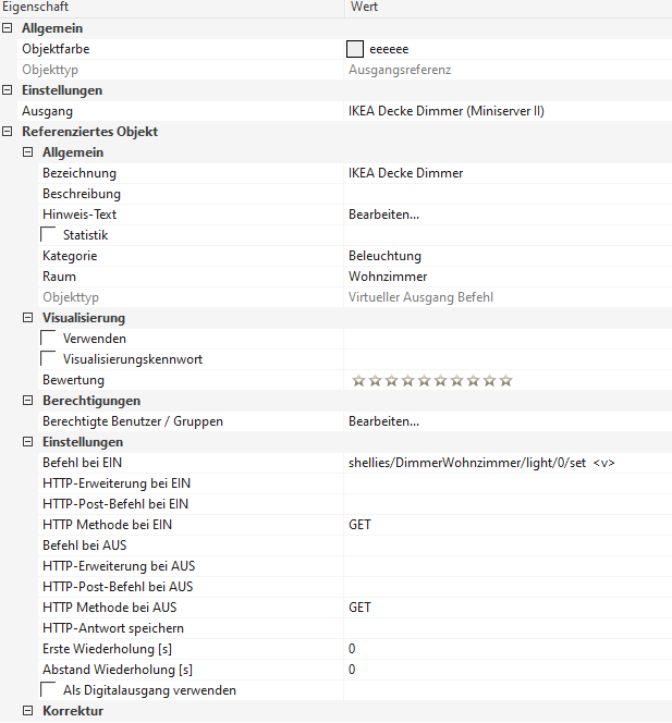

    Ich suche mal wieder einen Befehl um aus Loxone heraus einen Shelly Dimmer zu steuern....
    In diesem Fall geht es um den Dimmwert, An/Aus funktioniert schon.
    Versucht habe ich es so:
    shellies/Dimmer/light/0/set/brightness <v>
    Das funktioniert aber leider nicht.
    Im Wiki habe ich zwar eine Beispieldatei gefunden, diese ist aber unbrauchbar, weil die Virtuellen Geräte verloren gehen nach dem öffnen.
    DANKE

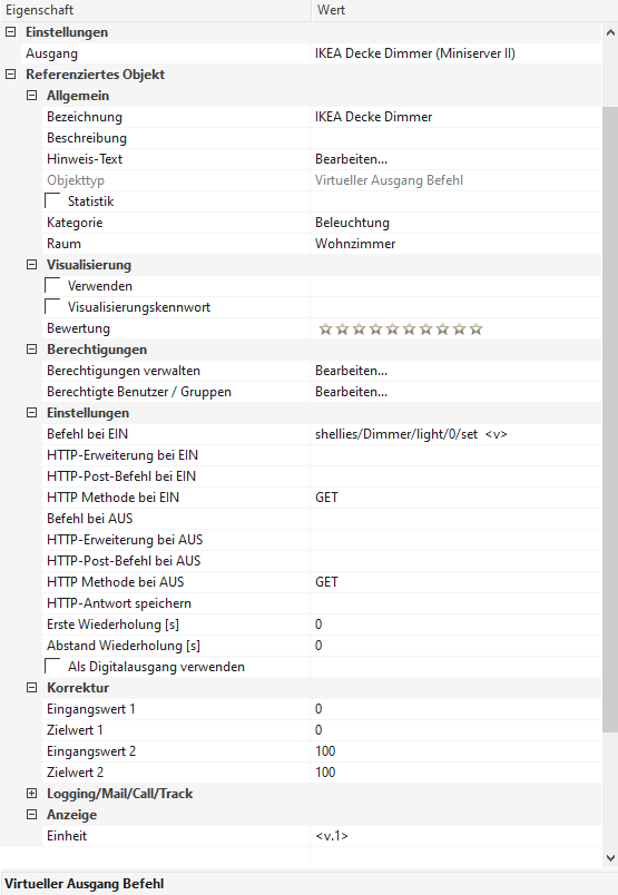

      Funktioniert aber leider nicht, laut der Vorlage soll es mit
      shellies/Dimmer/light/0/set <v>
      funktionieren, es wird auch ein neues Topic am MQTT generiert, aber der Dimmwert verändert sich nicht
    • 4587

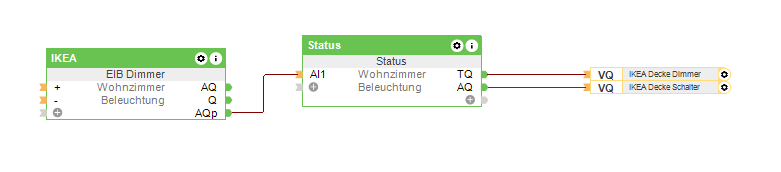

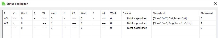

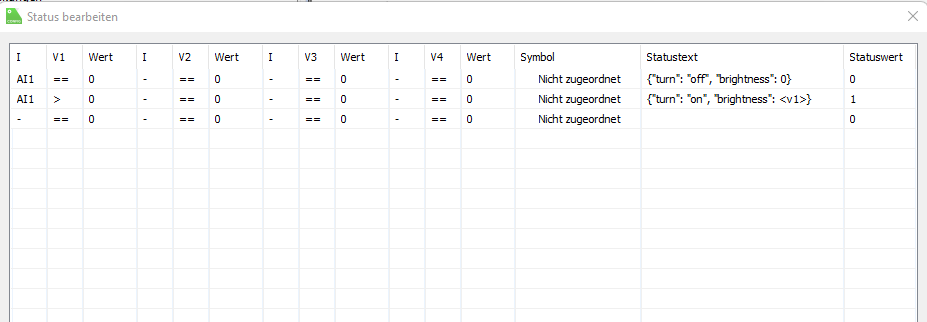

    Sollte passen! Digital Haken entfernt?
    Klicke auf die Grafik für eine vergrößerte Ansicht  Name: dimmer.JPG Ansichten: 0 Größe: 578,7 KB ID: 261712
Ansichten: 3176
Größe: 34,3 KB
    {"turn": "off", "brightness": 0}
    {"turn": "on", "brightness": <v1>}
    Klappt mit der 1.7er und auch mit der neuen 1.8er

      Ja, Haken ist raus

        Zeig mal deine Programmierung in der Liveview damit ich den Payload sehen kann!
          In deinem Topic fehlt auf jeden Fall das Gerät /shellies/*deviceid*/....
          Oder hast du ihn umbenannt?
          Und die json Daten, wie Alex geschrieben hat.
          Zuletzt geändert von Christian Fenzl; 17.08.2020, 20:42.
          • eisenkarl
            • 1352

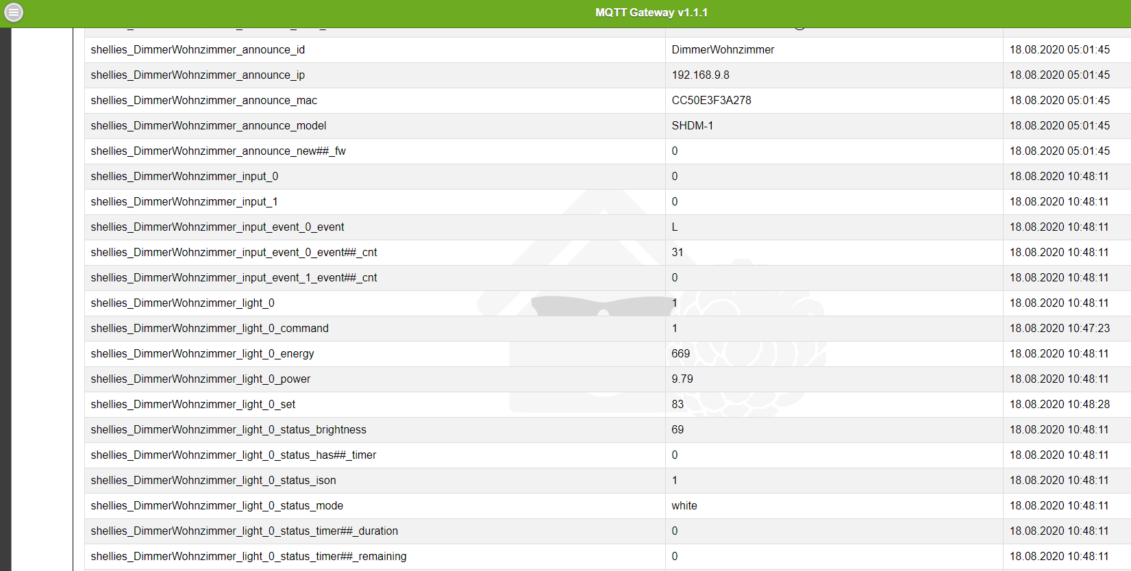

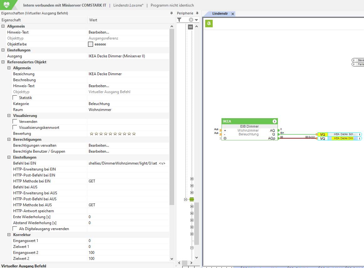

            Hallo, ja Gerät ist umbenannt. Habe es jetzt noch einmal komplett neu angelegt:
Ansichten: 2249
Größe: 69,6 KB
ID: 261797Klicke auf die Grafik für eine vergrößerte Ansicht
Ansichten: 2230
Größe: 141,3 KB
ID: 261798Klicke auf die Grafik für eine vergrößerte Ansicht
Ansichten: 2283
Größe: 108,4 KB
              • 4587
              Der Dimmer erwartet mit dem <v> einen json den ich mit einem Statusbaustein generiere wie im Post #3
              • eisenkarl
                • 1352
                OK, bedeutet dann, dass es ohne den Statusbaustein nicht funktioniert?
                  Doch, aber sinnvoller.
                  Die Daten müssen jedenfalls ein json sein.

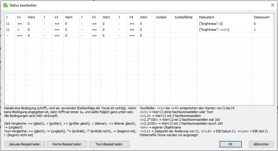

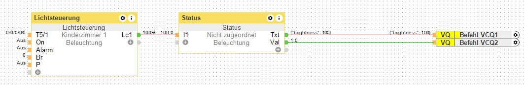

              • Leigh
                • 729
                Geht auch mit einem shellies/DeviceID/light/0/set {"brightness": <v>}
                Spart den Statusbaustein.

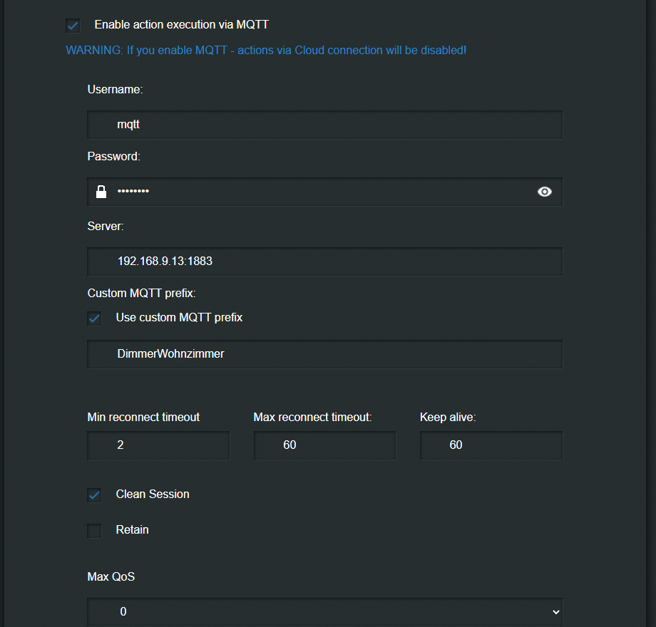

                  ich stehe vor dem selben Problem, welches Du scheinbar lösen konntest. Ich bekomme über MQTT den Dimmer Ein/Ausgeschaltet. Auch wenn ich den Dimmwert auf 0% runterziehe geht die Lampe aus, aber einen anderen Dimmwert selbst kann ich nicht einstellen. Ich werde noch wahnsinnig. Ich habe auch den Json Wert aus der Shelly API Docu verwendet und aus der Loxonwiki die Vorlage verwendet..es geht einfach nicht.
                  Wie hast Du es denn hinbekommen, wo lag das Problem?
                  Vielen Dank!
                  • eisenkarl
                    • 1352
Ansichten: 1635
Größe: 11,9 KB
ID: 343377 Klicke auf die Grafik für eine vergrößerte Ansicht
Ansichten: 1623
Größe: 13,6 KB
ID: 343378 Klicke auf die Grafik für eine vergrößerte Ansicht
Ansichten: 1616
Größe: 34,2 KB
ID: 343379 Klicke auf die Grafik für eine vergrößerte Ansicht
Ansichten: 1634
Größe: 36,5 KB

                      Danke eisenkarl
                      Jetzt funktioniert es!!

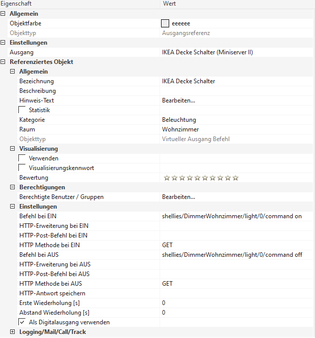

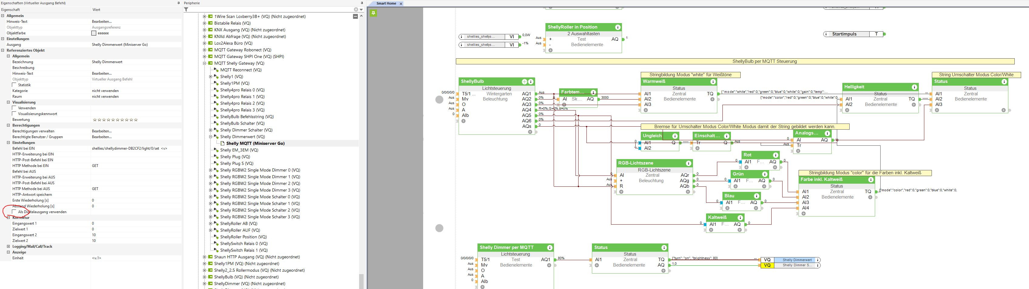

                          Servus,
                          erstmal danke an eisenkarl. Habe jedoch ein Problem gehabt mit der Lösung. Wenn der Statustext das "turn":"on" bzw. "turn":"off" drin hat, konnte ich nicht dimmen. Habe mir nen Wolf gesucht, bis ich es einfach ohne Versucht habe. Über den Statuswert wird ja bereits über "command on" bzw "command off" eingeschaltet bzw. ausgeschaltet.
                          Jetzt funktioniert es.
                          Nur zur Info.
Ansichten: 1109
Größe: 88,8 KB
Ansichten: 1047
Größe: 119,7 KB
