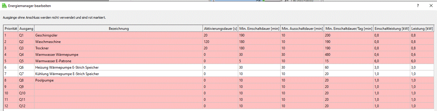

        Habe es jetzt mal mit dem Gleitwert und dem Energiemanager versucht aber die Ausgänge schalten nicht mehr ab wenn die Leistung weniger wird.
          • 4612
          Davidmei füll mal den Energiemanager mit den Werten und schau ob er dann ausschaltet!
          Einschaltleistung ist in deinem Fall immer 2,5kW und nicht aufsummiert!
            Mit welchen Werten? Alles auf 2,5?
              Ja und auch die ganzen Zeiten damit er auch arbeiten kann!

            Okay dann ist es evtl der falsche Baustein.
            Eigentlich soll es nur ein- & ausschalten.
            Also brauche die Werte nicht, deswegen sind alle auf 0
              • 4612
              Teste einfach mal und geh dann mit den Zeiten runter!
              kann in etwa auch so ausschauen:

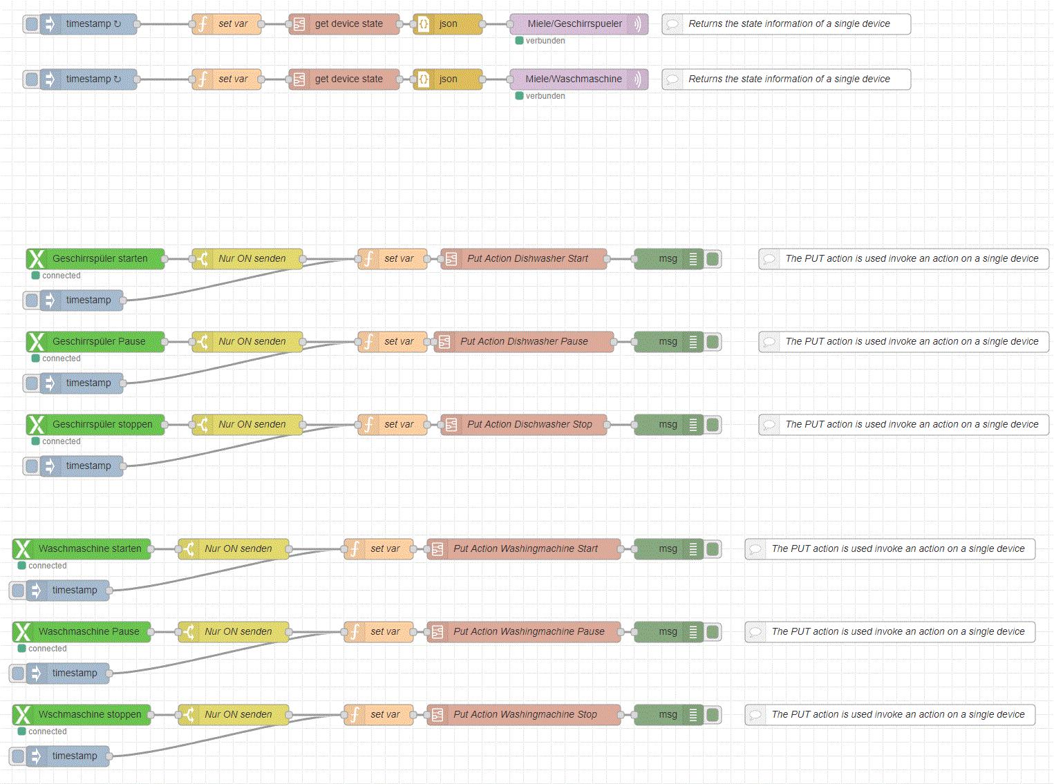

                AlexAn Wie hast du das mit dem WAF gelöst, wenn du Geschirrspüler und/oder Waschmaschine einschaltest? Ich nehme an, bei beiden gibst du nur ein Signal auf eine schaltbare Steckdose? Sowohl bei unserer Waschmaschine als auch der Spülmaschine muss ich erst das Gerät anschalten um dann das jeweilige Programm zu programmieren über ein LCD Display. Wenn dann kein Strom auf der Dose wäre weil kein Überschuss da ist, würde ich wohl sofort angerufen und bekäme gesagt da ist was kaputt .
                Ich weiß noch nicht genau wie sich so etwas smart lösen lässt.
                Im Prinzip bräuchten diese Geräte alle so etwas wie einen Smartgrid-Eingang, so dass man sie zwar anschalten und programmieren kann, das Programm aber wirklich erst dann startet wenn Smartgrid=1 (also Überschuss vorhanden).
                Zuletzt geändert von orli; 26.08.2020, 09:52.
                  • 4612
                  orli mein Miele Geschirrspüler und Waschmaschine haben Wlan und einen Smartstart und laufen per MQTT/NodeRed:

                    • 2605
                    Ja, genau so etwas meine ich. Ich habe unsere Waschmaschine auch in Loxone, Geschirrspüler von Neff hat auch WLAN. Nur Smartstart fehlt. Wie genau machst du das? Waschmaschine wird beladen und Smartstart wird aktiviert? Der eigentliche Startimpuls kommt dann vom Energiemanager?
                    EDIT: Hab grad den Beitrag im Wiki gefunden. Verzögerter Start heisst das Stichwort. Wenn ich das richtig lese, benötige ich für Homeconnect dann noch irgendwas, was ebus (eebus?) versteht um die Geräte zu koppeln.
