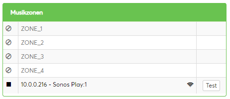

                Also bei mir ist das echt ein Krampf mit den Sonos Lautsprechern...

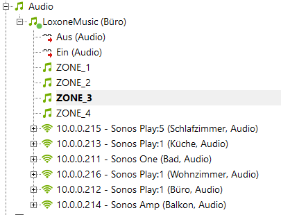

                Habe als erstes jedem Sonos Lautsprecher eine feste IP zugeordnet. Danach in Loxone den Musicserver (Loxone 4 Zonen) Insgesamt sollen 6 Sonos Geräte eingebunden werden. In der Config wurden die Zonen sofort erkannt, dort habe ich dann entsprechend die Räume zugeordnet.
                Am Musikserver wird jedoch nur eine Zone angezeigt. (Auch nach Zonen Reset, Neustart, Dienste Neustart) Dann der Knaller, der einzige Lautsprecher, der erkannt wurde zeigt mir die IP des Wohnzimmers, Ton spielt dann aber im Schlafzimmer
                Habe dann den Musikserver inkl. der Zonen nochmal komplett aus der Config entfernt und alles neu eingerichtet. Ergebnis unverändert... Einmal hatte ich kurz alle Zonen im Musikserver, wenn ich auf Test klickte, kam die Musik aber immer aus einem anderen Lautsprecher als sie sollte. Am PC passen die IP Adressen zu den jeweiligen Zonen. Die verschiedenen UPnP Einstellungen habe ich auf schon angepasst, jedoch ebenfalls ohne Erfolg. Der Musikserver ist auf dem aktuellsten Stand und zeigt sonst keinerlei Fehler...
                Das ist echt ein Krampf... Vielleicht finde ich am Wochenende nochmal etwas Zeit, einen neuen Versuch zu starten.
                Damit hatte hier sonst niemand Probleme?

                        Klicke auf die Grafik für eine vergrößerte Ansicht  Name: Sonos_1.png Ansichten: 0 Größe: 21,5 KB ID: 267166
                        Klicke auf die Grafik für eine vergrößerte Ansicht  Name: Sonos_2.png Ansichten: 0 Größe: 9,3 KB ID: 267167
                        Hier wird nur die 10.0.0.216 angezeigt, die steht eigentlich im Schlafzimmer, Musik über Loxone spielt aber im Wohnzimmer...

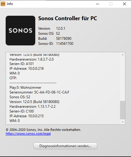

                        Klicke auf die Grafik für eine vergrößerte Ansicht  Name: Sonos_3.png Ansichten: 0 Größe: 48,3 KB ID: 267169
                        Hier im Sonos Controller, wird die 10.0.0.215 vom Wohnzimmer korrekt angezeigt. Diese IP-Adresse steht auf definitiv im Wohnzimmer...

                          Ich habe auch den Musicserver (mit 12 Zonen + UPnP) und diverse Sonos Lautsprecher, die alle auf S2 upgedated sind. Allerdings findet die Loxone Config keine neuen Sonos LS mehr, obwohl noch Zonen bzw. Lizenzen übrig sind. Ich hatte mal testweise den Musicserver gelöscht und neu angelegt, dann wurden wieder alle gefunden. Vielleicht hilft das bei Dir auch.

                            Das habe ich eben auch versucht... Nachdem ich alle Zonen in der Config zugeordnet hatte habe ich sie auch kurz auf der Weboberfläche des Servers gesehen, jedoch ohne den "Test" Button. Wenn ich dann auf "In Miniserver speichern" klicke sind die Zonen alle weg...
                              • 2605
                              Schalte mal alle Sonos Geräte aus, lerne einen an und guck ob er so spielt wie er soll.
                              Tut er das, nimm den nächsten dazu, usw.
                              für mich riecht das eher nach einem Netzwerk Thema.
