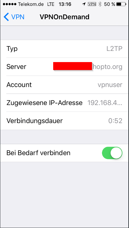

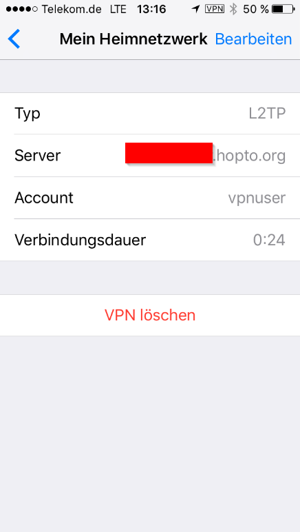

                      #117
                      auch auf die gefahr des Doppelpost, denke ich das die Frage hier besser aufgehoben ist. Ich versuche vergebens den VOP mittels dem Template zu erstellen. Die VPN Daten direkt am iPhone eingegeben funktionieren. Ich habe auch versucht mittels Konfigurationsprogramm die VPN Einstellungen zu erstellen, jedoch öffnet dann das iPhone nur den Texteditor
                      Folgender Unterschied ist zu erkennen, wenn ich die VPN "manuell" VS. VOD Template am iPhone aktiviere:
                      Hat jemand einen heißen Tipp für micht danke.

                        #118
                        Hi Wrack Solutionist,
                        der Typ sollte eigentlich IPSec sein und nicht L2TP. Damit die Datei auf dem iPhone zur Installation verwendet werden kann, muss sie die Endung .mobileconfig haben. Den Unterschied kann ich in dem Screenshot nicht sehen, nur das der Typ anders ist, als im Template. Welches Template hattest Du verwendet? Das hier:
                        Gruß Jan

                          #119
                          Ich habe das aus dem Wiki genommen und zwar das für iOs 10.3 von Günter Wieser:
                          Link
                          Auch wenn die Endung *.mobileconfig ist, werden nicht die aus dem Konfigurator erstellten Dateien geöffnet.
                          VG Michael

                            #120
                            Hallo Wrack Solutionist,
                            leider habe ich keine Kristallkugel parat, um Dir mit Deinen spärlichen Angaben wirklich helfen zu können. Hier aber ein paar Anmerkungen:
                            Wenn du mit "Konfigurator" den Apple Configurator (die alte Version hieß früher iPhone Konfigurationsprogramm) meinst, dann ist das richtig. Nur wenn Zertifikate für die Authentifizierung verwendet werden, dann ist lt. Apple ein "VPN on-demand" möglich. Das ist ja der eigentliche Clou, das irgend jemand mal herausgefunden hat, dass ein VPN on-Demand auch mit einfachen Preshared-Keys funktioniert. Dafür muss die .mobileconfig Datei manuell mit einem x-beliebigen Editor mit der richtigen Syntax erstellt werden. Alternativ kann man natürlich auch eine PKI Infrastruktur zu Hause aufbauen z.B. mit XCA auch kein Hexenwerk, aber schon deutlich aufwändiger, als mit pre-shared keys. Dann kann man auch direkt die mit dem Apple Configurator erstellten Profile mit Zertifikaten direkt verwenden.
                            Ich habe das aus dem Wiki genommen und zwar das für iOS 10.3 von Günter Wieser
                            Wie im vorherigen Post von mir schon angemerkt, verwendet diese Version statt reinem IPSec das Protokoll L2TP (das ist ein Layer 2 Tunnel, der über PPP authentifiziert wird und IPSec nur für den verschlüsselten Transport verwendet). Wenn ich die Config mit meiner vergleiche, dann gibt es erhebliche Abweichungen, insbesondere habe ich gar keinen Block für "PPP", aber dafür Einstellungen für IPSec (u.a. XauthName). Wenn das zentrale Gateway passend konfiguriert ist, dann funktioniert die Config wahrscheinlich bestens, allerdings finde ich ich keine Beschreibung der Einrichtung für die zentrale Seite in dem Post. Wenn Du unbedingt L2TP verwenden möchtest oder IPSec bei Deinem Internet-Router nicht geht, dann frag am Besten jemand, der diese Variante verwendet oder suche gezielt nach Anleitungen dafür.
                            Ein weiterer Kritikpunkt: Leider besteht diese Version nur aus dem Beispiel und es geht nicht klar hervor, welche Werte man für das eigene VPN ändern muss. Vielleicht war ihm auch gar nicht klar, dass man bei <key>SSIDMatch</key><array><string>GW Home</string> die eigene SSID (den eigenen WLAN-Namen) für "GW Home" (Case-sensitiv!) eintragen muss, damit das VPN zu Hause sofort wieder abgebaut wird. Ich finde es nicht so einfach, in der Config alle variablen Anteile zu finden und dann zu wissen, was man genau eintragen muss, da kaum Kommentare verwendet wurden und die variablen Anteile nicht durch spezielle Zeichen gekennzeichnet sind.
                            Ich hatte mal hier im Forum eine Step-by-Step Beschreibung für die Fritzbox erstellt und eine Vorlage für die .mobileconfig mit Erklärungen hier erstellt. In der Loxwiki gibt es auch eine .mobileconfig mit OnDemandRules, die für die variablen Werte [[...]] verwendet. Die ist sehr ähnlich zu der damals von mir erstellten Datei.
