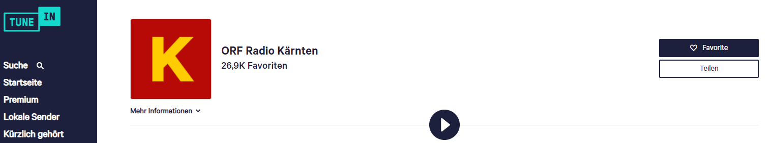

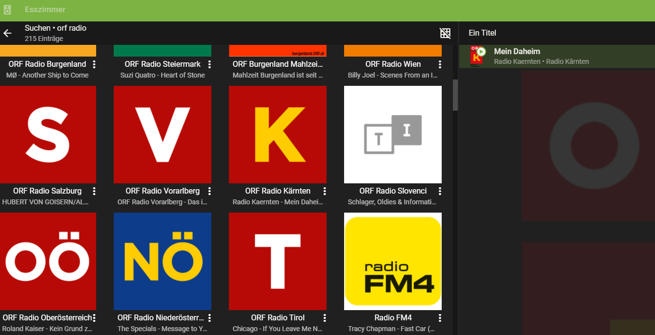

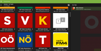

finde es interessant. Ich hab selber radio Kärnten am MS4H und bei mir funktionierts. Ich kann den Sender zwar in der Suche über die App auch nicht finden, aber auf der LMS Seite findet er ORF Radio Kärnten. Auch auf tunein.com finde ich ihn.
Da redet sich Loxone mal wieder raus, wie beim ersten mal als viele ORF Sender plötzlich weg waren. Wahrscheinlich gab es wieder ein API Update und Loxone hat es mal wieder verschlafen.
Macht ein Ticket auf, begründet das es in Tunein geht (was es tut, soeben über den Browser getestet, https://tunein.com/radio/ORF-Radio-Krnten-978-s16661/) und lasst euch bloß nicht abwimmeln!
