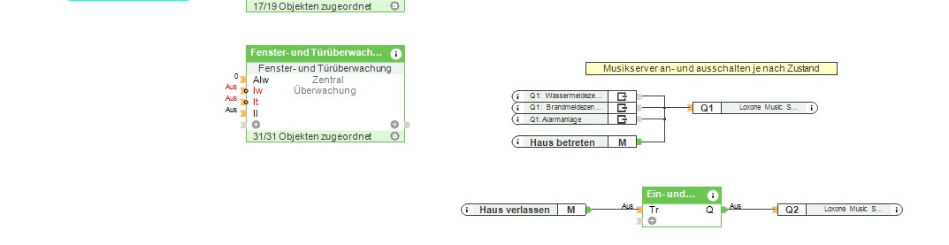

        Hab es erst jetzt gescheckt, dass beim Update der Eingang II ("Fenster oder Tür verriegelt") an der Fenster und Türüberwachung invertiert wurde. Jetzt werden alle verriegelten Fenster als "unversperrt" und alle unverriegelten als "versperrt" angezeigt.
        Die Eingänge für die Fensterkontakte an IRR und Automatikjalousie sind nicht betroffen, daher ist es auch nicht sofort aufgefallen.
        Konnte das Thema noch jemand feststellen?

        • 2605
        Bei mir nicht ...

          Bei mir waren da (Eingang II) Fenster "angeschlossen" und nach dem Update wurde es falsch angezeigt. Wenn ich den Baustein neu einfüge, passt es auch?! Komisch...
          orli kommentierte
          Ich hab die Fenster alle über einen Composite Fensterkontakt angebunden, weil 2 Sensoren pro Fenster und dann kann ich sie per Doppelklick direkt auswählen. Daher sind alle Eingänge leer bei mir.

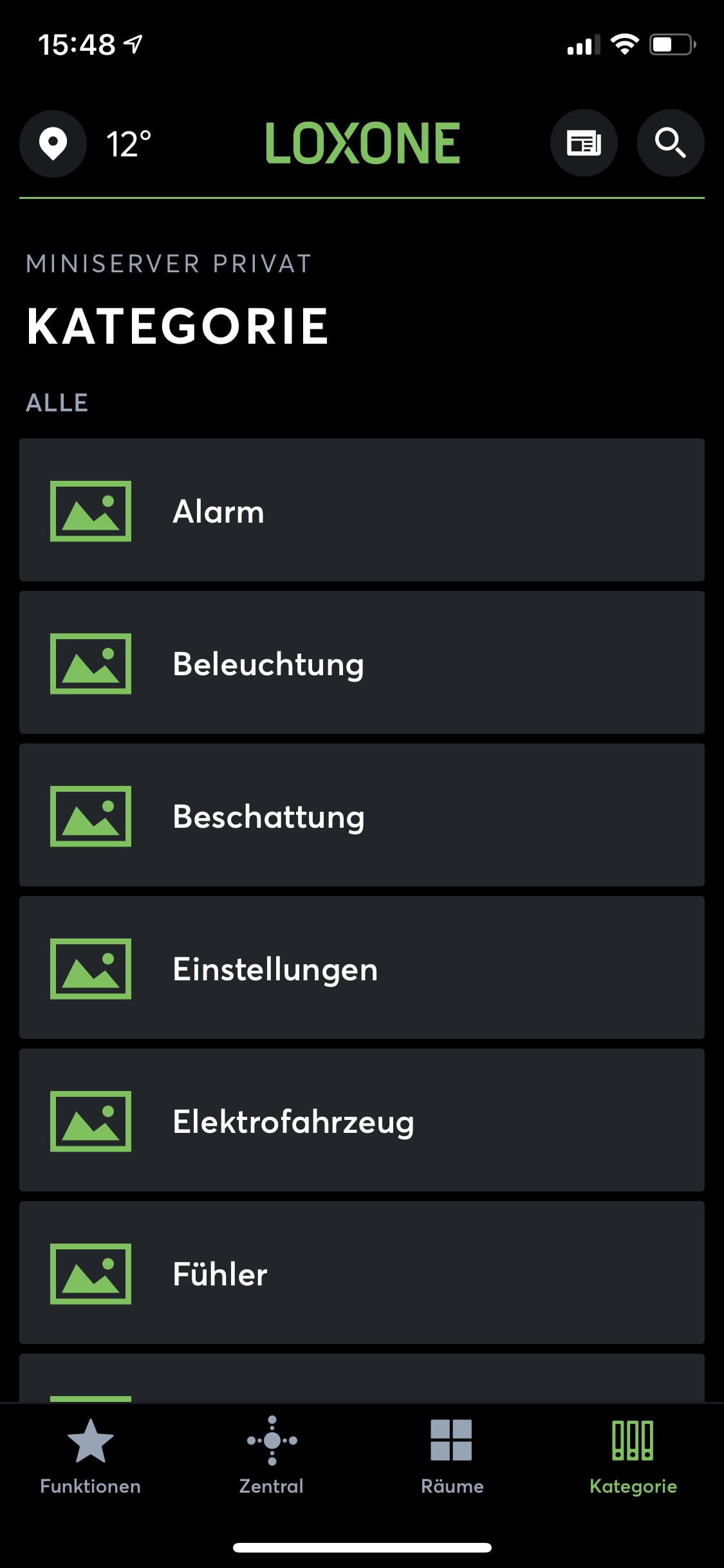

            Mir werden seid neuestem keine Symbol-Icons mehr angezeigt in der iOS App. Kennt das jemand bzw. weiss jemand ob das an der Config liegt?
              Ich würde die App mal löschen und neu installieren.
            • Triple-M
              Triple-M kommentierte
              Grad probiert, keine Besserung.
            • 4069
            Ist das bei allen deinen Geräten so, dass keine Symbole angezeigt werden?
            Wie sieht es im Browser aus?
            Wie alt ist deine SD Karte vom Miniserver?
            • Triple-M
              Auf dem iPad ist das nicht so, da wird alles normal angezeigt. Habe jetzt 2x versucht die iOS App zu löschen, neu starten und neu installieren aber es hat nichts gebracht.

            also das Thema ist nicht auf IOS begrenzt. Hab das unter Windows und Android auch!
            Es erscheint bei mir, wenn sowohl bei dem angezeigten Taster oder anderen kein eigenes Symbol gewählt wurde und auch die Kategorie kein Symbol hat!
