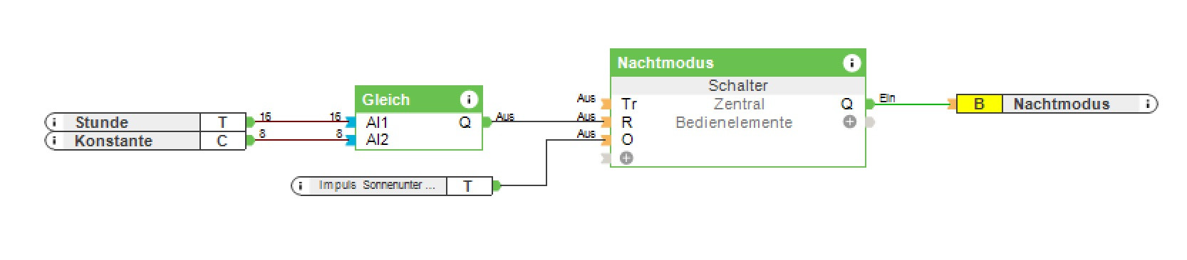

          Das ist mein absolutes Lieblingsfeature in dieser Jahreszeit
          Wir haben dazu auch Beispiele auf der Website. Ich habe meine Implementierung supersimpel gehalten da ich die Nachtbeleuchtung gerne automatisch aktiviere statt auf den Dreifachklick zurückzugreifen.
          Habe mir den Betriebsmodus 'Nachtmodus' angelegt und mit einem Schalterobjekt verbunden. Das Schalterobjekt ist visualisiert, damit ich auf Wunsch den Nachtmodus in der App manuell ein/ausschalten kann.
          Per Zeitfunktion 'Impuls Sonnenuntergang' auf den Dauerlicht Eingang 'O' (der den Modus in jedem Fall anschaltet) wird der Modus aktiviert. Täglich um 8 Uhr (ginge sonst auch per Impuls Sonnenaufgang) wird der Nachtmodus wieder deaktiviert.
          In jeder Lichtsteuerung habe ich eine Lichtszene Nacht (Beleuchtung gedimmt auf 20%) eingestellt und den Nachtmodus hinterlegt. (Aktion: Wechsel zu --> auch wenn eine andere Lichtstimmung aktiv ist möchte ich auf den Nachtmodus wechseln).
          Lg, Florian

          • mac338
            mac338 kommentierte
            @florian
            Vielen Dank. Jetzt funktioniert alles

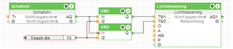

                • 5169
                Du solltest dir vielleicht mal die Bausteinbeschreibungen durchlesen, dann wird schnell klar, warum das so nicht geht.
                Wenn es die Schaltuhr sein soll, dann nimm sie und stell sie so dass sie z.B. von 20-7 Uhr aktiv und sonst inaktiv ist.
                Nimm zwei UND Bausteine und verbinde sie so wie ich sie im Link #9 beschrieben habe.
                Sieht dann so aus:

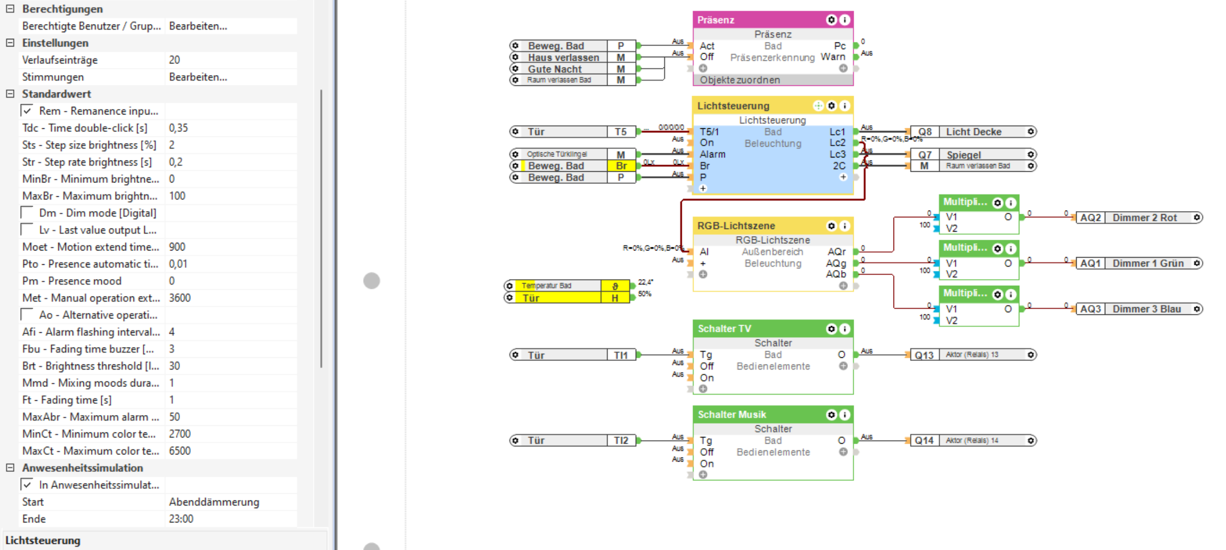

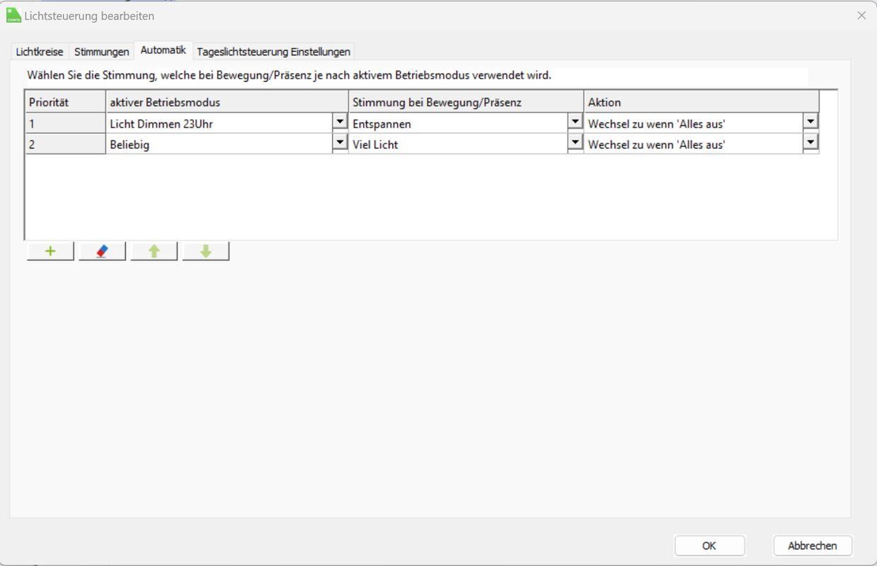

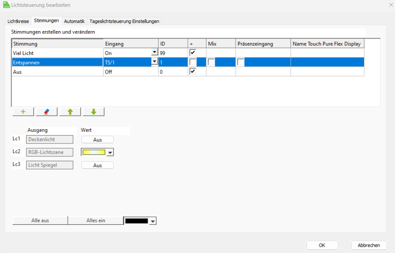

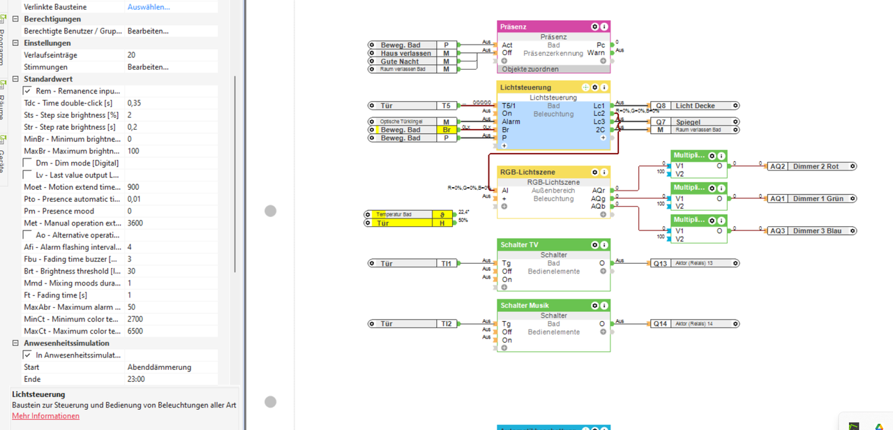

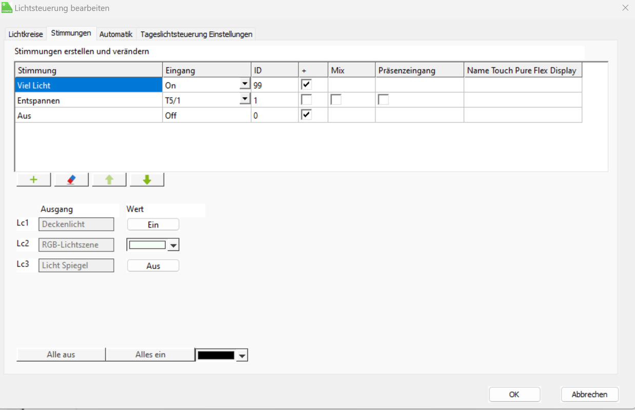

                • Temminator
                  • 12.01.2024
                  • 14
                  Ich habe noch mehrere "Feinschliff" Baustellen. Ich muss zugeben, das mit dem Lichtbaustein ist nicht so leicht zu verstehen. Kann man natürlich eine menge mit machen, aber verständlicher wird es dadurch nicht.
                  Der erste Raum in dem ich noch Probleme habe, ist das Bad.
                  Soll Zustand:
                  Es gibt RGB Streifen, die sollen Nachts an sein.
                  Die Deckenstrahler Tags über.
                  Am Besten nur über den Präsenzmelder, Touch ist auch vorhanden.
                  Ich möchte das in der Nachtzeit nur der RGB Streifen an geht ( oft drückt jemand den Taster, weil Melder zu träge, auch dann nur RGB)
                  Beim verlassen alles aus ( auch bei Tastendruck alles aus)
                  Tags über wenn Melder sagt, dunkel genug, alles an, wenn Bewegung oder Tastendruck.
                  Beim verlassen alles aus.
                  Ist zustand:
                  Licht geht nachts gar nicht an. Auf Tastendruck hingegen schalte ich alle Szenen durch...
                  • Temminator
                    • 12.01.2024
                    • 14
                    Kann mir jemand helfen, mit den Einstellungen?

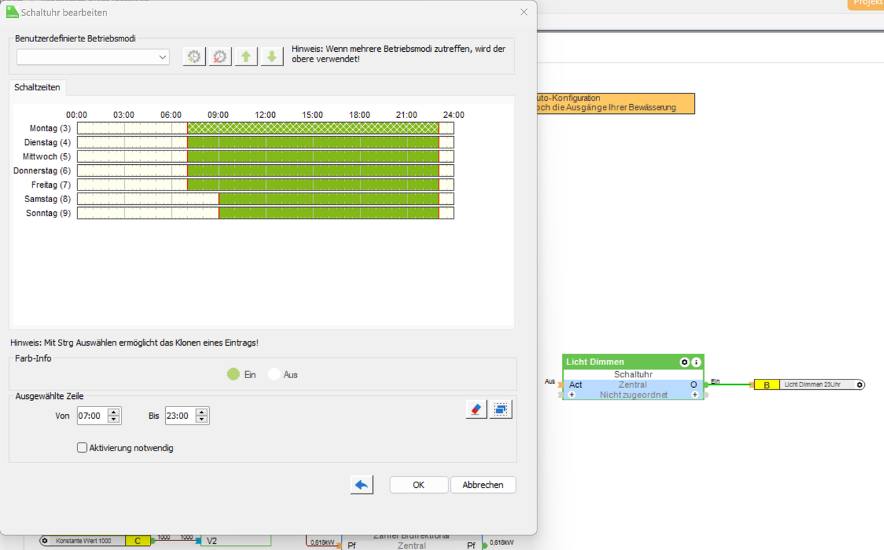

                      • 5169
                      Du benötigst 2 Stimmungen, eine für Tag und eine für Nacht. Bei deiner Konfiguration ist das vermutlich "Viel Licht" und "Entspannen"
                      An Stelle von "Viel Licht" würde ich eine neue Stimmung anlegen oder "Viel Licht" auf T5/2 legen.
                      Das + Häkchen nur bei Stimmung "Aus" setzen.
                      Sofern es sich um einen Loxone Präsenzmelder handelt, gibt es da auch noch einen Mo Eingang, welcher mit Mo von der Lichtsteuerung verbunden werden kann.
                      Die Eigenschaft Moet bestimmt die Nachlaufzeit bei Bewegungserkennung, dies gilt aber nur, wenn nicht zwischendurch ein manueller Eingriff, z. B. über den Touch erfolgt ist.
                      Bei manuellem Eingriff kommt dann die Zeiteinstellung Met ins Spiel.
                      Wenn das soweit eingestellt ist, sollte der Bewegungsmelder bereits funktionieren.
                      Damit der Touch ähnlich zum Bewegungsmelder funktioniert, muss noch außerhalb der Lichtsteuerung, je nach Betriebsmodus der richtige Eingang zugewiesen werden.
                      Dazu muss anstelle von T5 die Taste 3 (mittlere Taste), also I3 vom Touch verwendet werden.
                      Dann kann dies mittels 2 x UND wie folgt realisiert werden:
                      Verbindungen:
                      Touch I3 verbinden mit I1 von UND1 und I1 von UND2
                      Betriebsmodus "Licht Dimmen 23Uhr" verbinden mit I2 von UND1 und negiertem I2 von UND2
                      UND1 O verbinden mit T5/1 von Lichtsteuerung
                      UND2 O verbinden mit T5/2 von Lichtsteuerung
                      Somit sollte nun auch der Touch entsprechend funktionieren.
