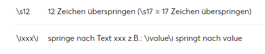

    Hallo Leute
    Bräuchte einen Tip bei der Anbindung meiner Poolregelung.
    Daten werden über Udp an den Ms gesendet, weis aber leider nicht wie ich den Wert rausbekomme.
    wie im Anhang zu sehen bräuchte ich Den Wert 14 bzw 15
    das sind Hex und der Richtige Wert ist also 20 bzw 21.
    wie bekomme ich denn aus dem String?
    danke um Eure Hilfe!

    es kommt darauf an wie variabel der vordere Teil des Strings ist.
    Du könntest mit folgenden Steuerzeichen an den Wert "heranspringen" (das "R" bietet sich "Zwischenlandeplatz" an)) und dann mit \x auslesen:
Ansichten: 439
Größe: 9,3 KB
    Beispiele zur Befehlserkennung: \iR\i\ix\i\ix\i\ix\i\x oder einfach \s100\x wobei Du die 100 genau abzählen müsstest.
    Gruß Gerd
