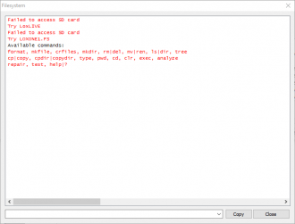

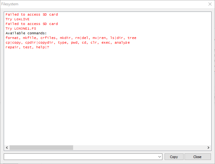

        Soweit ich gesehen habe, ist 10.2.3.26 die letzte Version, die den TEST-Button hat. Ich habe dann testweise mit dieser Version versucht, meine aktuelle Config zu retten (SD-Karte mit Version 11.0.5.5).
        Da scheint es aber Probleme zu geben:
        Klicke auf die Grafik für eine vergrößerte Ansicht  Name: Datenrettung_mit_10.2.3.26_Testbutton.PNG Ansichten: 0 Größe: 12,0 KB ID: 265601
        Schon die Tatsache, dass die aktuelle Version keinen TEST-Button mehr hat, spricht dafür, dass Loxone dieser Art von Datenrettung einen Riegel vorschiebt.
        Andererseits ist wohl klar, dass Loxone die Möglichkeit hat, im Notfall die Config-Datei aus der SD-Karte zu retten.
        UPDATE: Die Fehlermeldung kann man ignorieren. Die Kommandos funktionieren trotzdem einwandfrei. Konnte auf diesem Weg testweise meine Config retten.
        Zuletzt geändert von Gerd Clever; 15.09.2020, 08:19.
          Wichtig ist auch, dass nach der Eingabe von z.B.
          cpdir / ::c:/loxone
          die Enter Taste gedrückt werden muss und nicht Copy.
          Copy macht hier eine Kopie vom Logfile.
