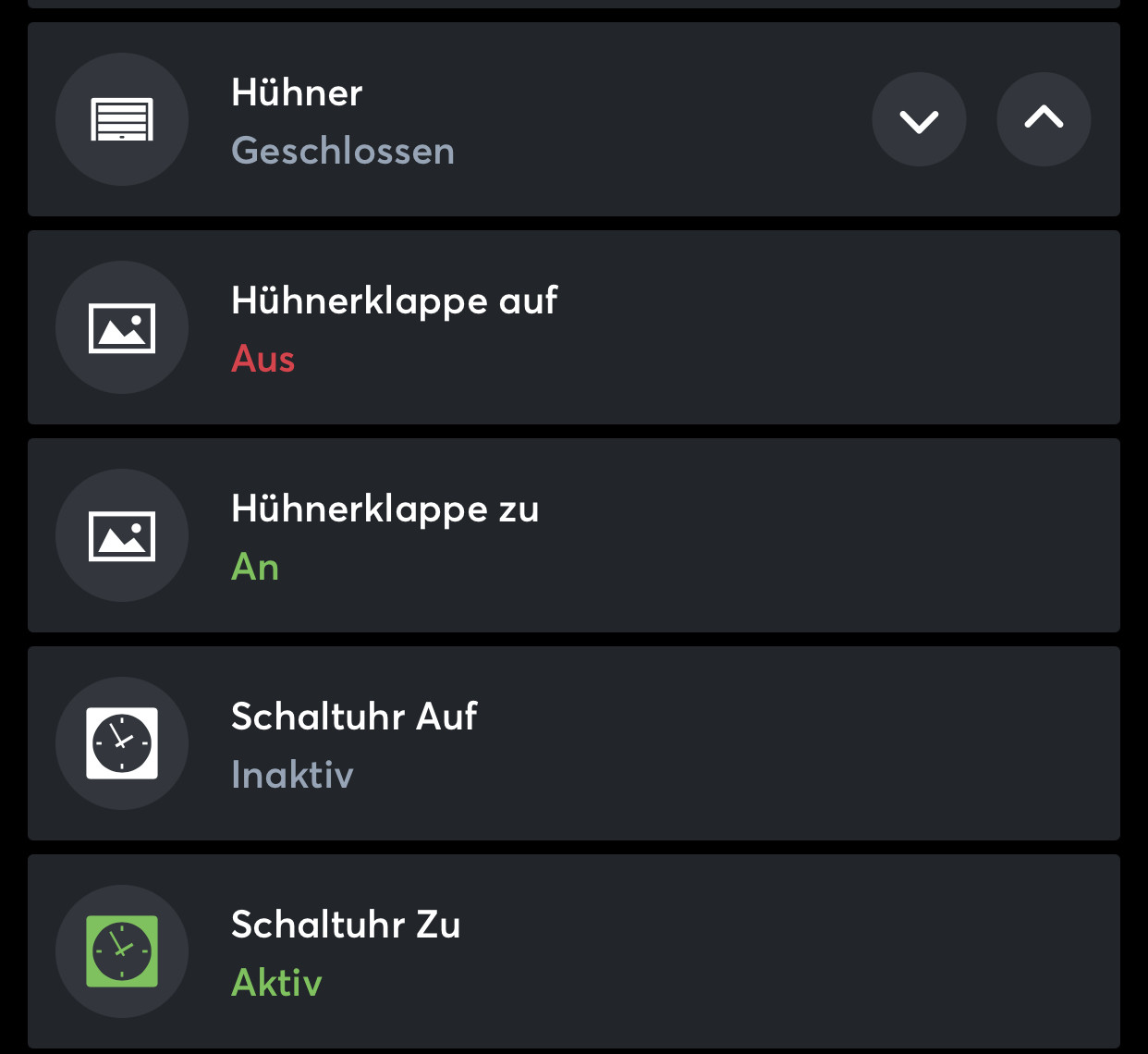

    Problem Torbaustein
    kann es sein dass der Torbaustein einen Bug hat? Ich habe hinter den Endschalter eine Einschaltverzögerung gehängt, so dass der Antrieb ein bisschen weiter fährt. Habe sonst das Problem das der Endschalter öfters mal wieder abfällt. Seitdem funktioniert die Visu nicht mehr (bleibt immer bei 50% stehen). Ein Update auf die aktuelle Firmware brachte nichts.

    Das ist bei mir auch so, und vermutlich so gewollt. Sofern keiner der beiden Endschalter aktiv sind ist das Tor für Loxone irgendwo dazwischen. Loxone zeigt nur in der Visu korrekt an, sofern ein Endschalter getriggert ist, oder das Tor fährt (dann über zeitliche Berechnung)

      Ja aber den Endschalter steht doch auf ein, auch verzögert um 1 sec. am Eingang. Trotzdem zeigt der Baustein in der Liveview und Visu dann 50% an. Im Test funktioniert es....

        Dh er bleibt auch ein wenn das Tor zu ist? Wenn ja wie testest du? Man muss das Tor offensichtlich einmal fahren. Bei mir ist es auch so, dass wenn ich die Config runterlade, steht der Status auf 50% obwohl ein Endschalter getriggert ist. Nach einmaligem fahren wird der Status korrekt übernommen

          Es gab einen Bug beim Torbaustein.
          Füge einen neuen hinzu und beschalte ihn mit deinen Endschaltern, ob der Fehler beim neuen auch ist.
          Ich kann die Config einspielen und die Tore werden zu angezeigt, wenn sie bei einer Endlage stehen.
          Die 50% sehe ich nur, wenn beide Endlagen nicht betätigt sind und mit der Fernbedienung des Herstellers gefahren wurde.
          Wenn über den Tr Eingang des Torbausteins gefahren wird, sehe ich immer die richtige Position des Tors in %.

            Das ist ja interessant. Ich hab das Tor erst dieses Jahr bekommen, daher ist der Torbaustein auch erst seit kurzem in meiner Config. Wurde das mit irgendeinem Update behoben? Oder passiert das einfach Random um man muss probieren bis es geht ?

          Ab Beta 6 V11
          Ist in der aktuellen Version 11.0.5.5 behoben. (damals eben)

            Hallo, ich habe den Baustein jetzt mal gelöscht und neu eingefügt, jetzt geht es....keine Ahnung was war.
