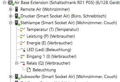

    ich habe neu eine Remote Air in mein System eingelernt. Aber habe das Problem, das nur Taste 1 funktionniert. Ich muss zugeben, bin absolut kein Spezialist, habe Loxone seit ca. 2 Jahren im Haus im Einsatz. Primär für Heizung und Jalousie. Nun hatte ich vor ein paar Geräte per Remote und Smart Socket Air anzubinden.
    Die Sockets ließen sich wie die Remote einwandfrei einlernen und sind in die Konfiguration aufgenommen
    Klicke auf die Grafik für eine vergrößerte Ansicht  Name: Image 001.png Ansichten: 0 Größe: 19,0 KB ID: 269293

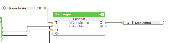

    Für Taste2 habe ich einen einfachen Schalter eingefügt um die Stehlampe zu schalten
    Klicke auf die Grafik für eine vergrößerte Ansicht  Name: Image 002.png Ansichten: 0 Größe: 9,1 KB ID: 269294

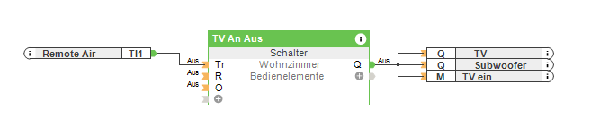

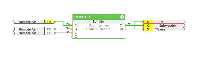

    Die Taste1 ist zum Schalten von TV zugewiesen und funktioniert auch. Die Stati werden im Air Monitor angezeigt
    Klicke auf die Grafik für eine vergrößerte Ansicht  Name: Image 005.png Ansichten: 0 Größe: 7,5 KB ID: 269296
    Klicke auf die Grafik für eine vergrößerte Ansicht  Name: Image 006.png Ansichten: 0 Größe: 10,3 KB ID: 269297
    die Tasten 2-5 funktionieren jedoch nicht, im Air Monitor wird nichts angezeigt und im Live View wird auch kein Signal im Eingang angezeigt, bei Taste 1 schon. Ich bin etwas verwirrt und komme nicht weiter. Könnt ihr mir sagen was ich falsch mache oder ist es doch ein Defekt?

      eben nicht, wenn ich Taste1 drücke sehe ich es im Live View bei den anderen nicht
