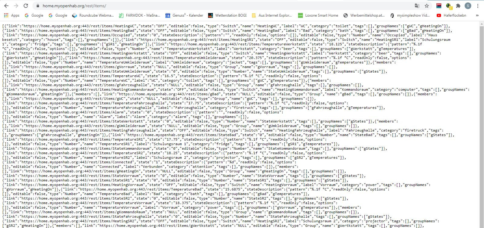

    Habe ein Problem mit der Abfrage eines Virtuellen Eingangs von OPEN HAB.
    Kann mich über den Browser ohne weiteres mit der Basic Autentication :
    anmelden, und bekomme meine Werte zurück :
Ansichten: 303
Größe: 702,0 KB
    Habe in der Loxone Config das ganze als virtuellen Eingang mit der selben Adresse eingegeben.
    Leider bekomme ich die Meldung "Liefert keine Werte"

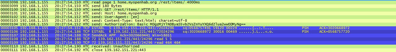

    Hab mir auch die Debug Info angesehen :
Ansichten: 229
Größe: 121,6 KB
    Scheint als ob hier irgendetwas mit der Anmeldung nicht klappen würde!
    Komme aber nicht dahinter was?
    Kann mir hier wer helfen?
    Danke, LG Stefan

    Liegt vermutlich daran dass https beim Miniserver Gen1 nicht geht.
    Siehe Beispiel hier.

        Wenn es https sein muss, dann sollte der neue Miniserver sollte können.
        Ansonsten halt ein Loxberry mit dem Plugin https2http
        Soweit ich gelesen habe, sollte man das aber auch von OpenHAB an Loxone pushen können.
        Kenne mich aber bezüglich OpenHAB nicht aus.
