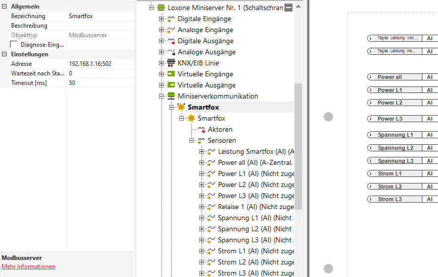

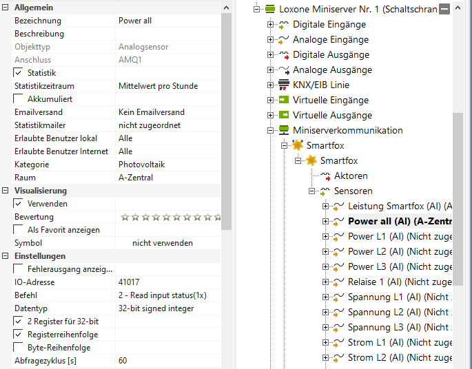

                ich habe selbst eine Modbusverbindung angelegt. (Screenshot 1)
                Anschließen lese ich lt. Adresse die Werte ein. (Screenshot 2)
                Die jeweiligen Adressen bekommst du von der Excelliste, die auf der Smartfox-Webseite zum Download bereit steht.
                Hoffe geholfen zu haben.

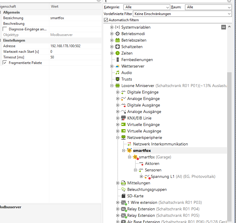

                    Hallo zusammen, ich versuche derzeit auch einen Smartfox pro von Loxone auszulesen. Modbus habe ich angelegt und auch ein erstes Test Register.... Ich bekomme derzeit noch die Fehlermeldung "Liefert keine Werte". Hat jemand eine Idee?? Klicke auf die Grafik für eine vergrößerte Ansicht
Name: 2021-08-24 21_30_46.png
Ansichten: 2760
Größe: 94,4 KB
                    Vielen Dank und Grüße,
                    Sascha

                      Ich versuche das jetzt auch für einen Freund in Loxone zu integrieren. Muss man beim Smartfox irgendwas machen, dass Modbus TCP aktiv ist?
                      • Drops
                        • 11.06.2020
                        • 10
                        Ok, ich habe das Ablesen der Werte soweit hingekriegt. Einzig die uint8 Werte sind mir nicht klar, wie das geht. weil bei Loxone scheint mir das kleinste 16 bit zu sein.
                        Konkret versuche ich mittels Schalter den Wert für Charge Mode auf 1 zu ändern. Es bleibt aber auf 0. Es kann sein, dass ich noch Control via Modbus aktivieren muss, damit ich überhaupt Werte ändern kann. Und ich habe gefunden, dass ich von der Adresse jeweils 1 abziehen muss. Bei allen anderen Werte habe ich auch 16-bit register und order of registers angehakt. Damit bekomme ich korrekte Werte.
