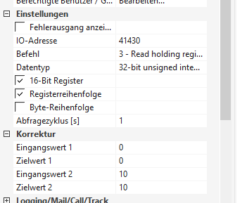

            Hallo nochmals an die Runde, habe nach einiger Zeit das Thema wieder aufgegriffen und bin dabei relativ Erfolgreich!
            Ich lese per Modbus aus dem Smartfox einige Werte aus, bei dem Register "Battery 1 power" bekomme ich bei einem positiven Wert das richtige geliefert, ist der Wert jedoch negativ (beim Entladen des Akkus) bekomme ich einen falschen wert, und zwar: 4294966939 - sollte aber -390 Watt sein!
            Hat jemand eine Ahnung woran das liegen könnte?
            Danke im voraus,
            lg Peter

              Wenn du auch negative Werte erwartest, dann ist der "Datentyp" keine "unsigned", sondern ein "signed" Typ.
              Stell also mal den Datentyp auf 32 bit signed um.
              Der 32 bit unsigned Wert 4294966939 ist als 32 bit signed Wert z.B. -357

                Hallo Labmaster, danke für den Tip - es hat funktioniert! Da hat Smartfox in seiner Modbus Doku bei diesem Register das Format mit "uinit32" angegeben, was somit falsch ist. Danke nochmals für die Hilfe
