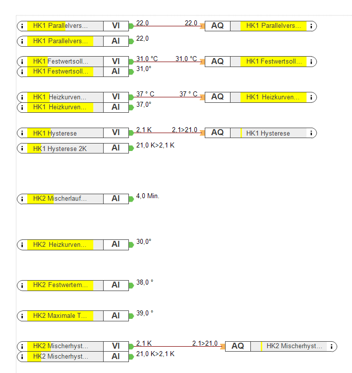

    habe eine kurze Frage wie ich die Werte richtig in Loxone Darstelle
    als Bsp
    1. - HK1 Parallelverschiebung Wert und Einstellung
    2. Wie stelle ich das dar? (Mischerhysterese mit IN & Out)???
    Vielen Dank
    Olaf

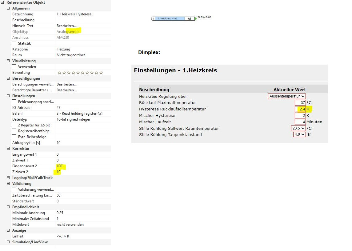

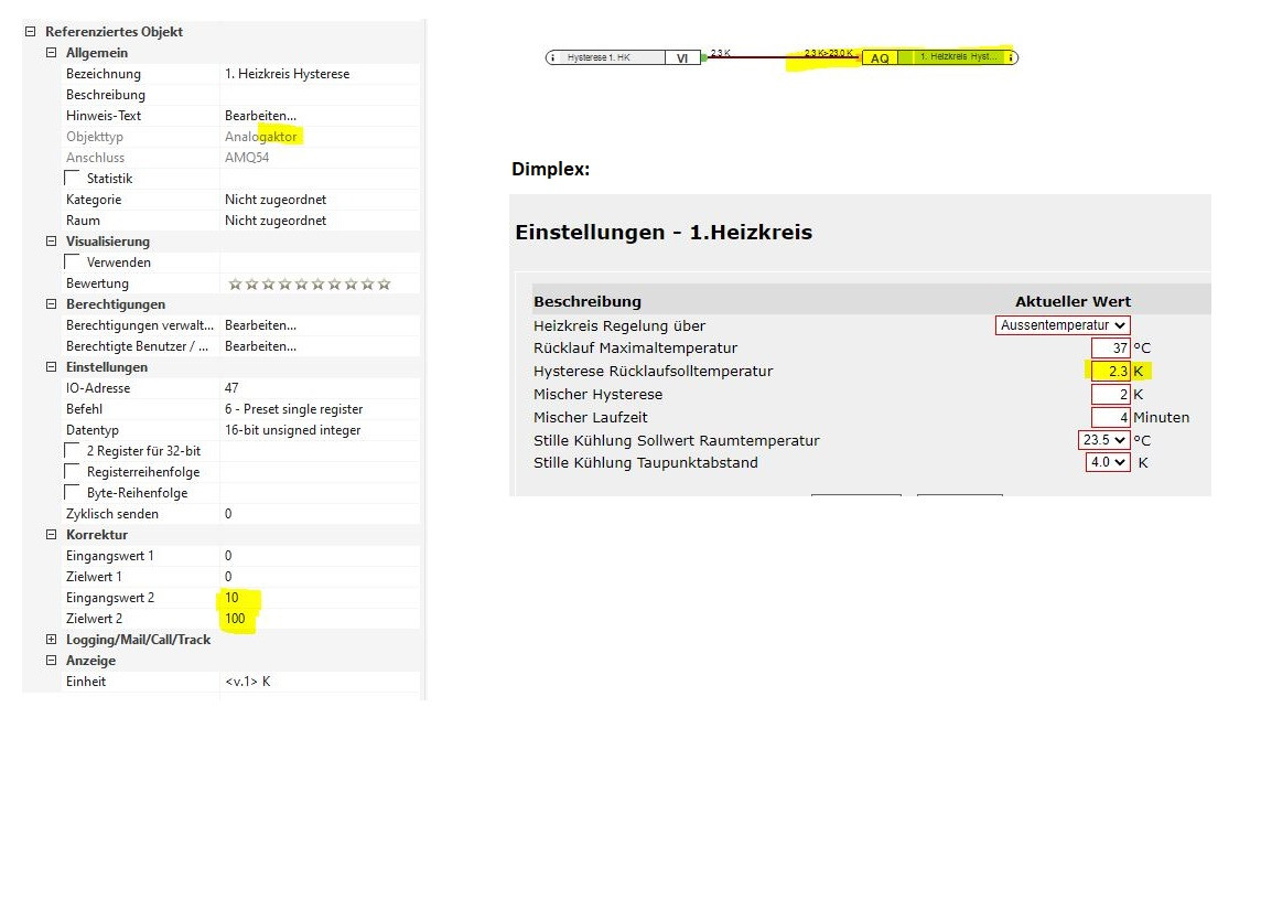

    Hallo Speik13
    Ich nehme an diese Frage meint vorallem die Umrechnung der Werte?
    Du musst beim lesen der erhaltenen Wert mit 10 dividieren, beim schreiben muss du den Wert, den du effektiv schreiben willst, mit 10 multiplizieren.
    Anbei Screenshots meiner konfig der Hysteres vom 1. Heizkreis. Die Adresse vom 1. Heizkreis ist 47, bei dir müsstest Du natürlich 93 verwenden und die Grenzwerte von 0.5 - 2 K beachten.
    Viel Erfolg.
    Sensor:
Ansichten: 428
Größe: 132,5 KB
    Aktor:
Ansichten: 422
Größe: 124,4 KB

      Hallo Buki,
      endlich habe ich die Wert komplett in Loxone!! Danke Dir
