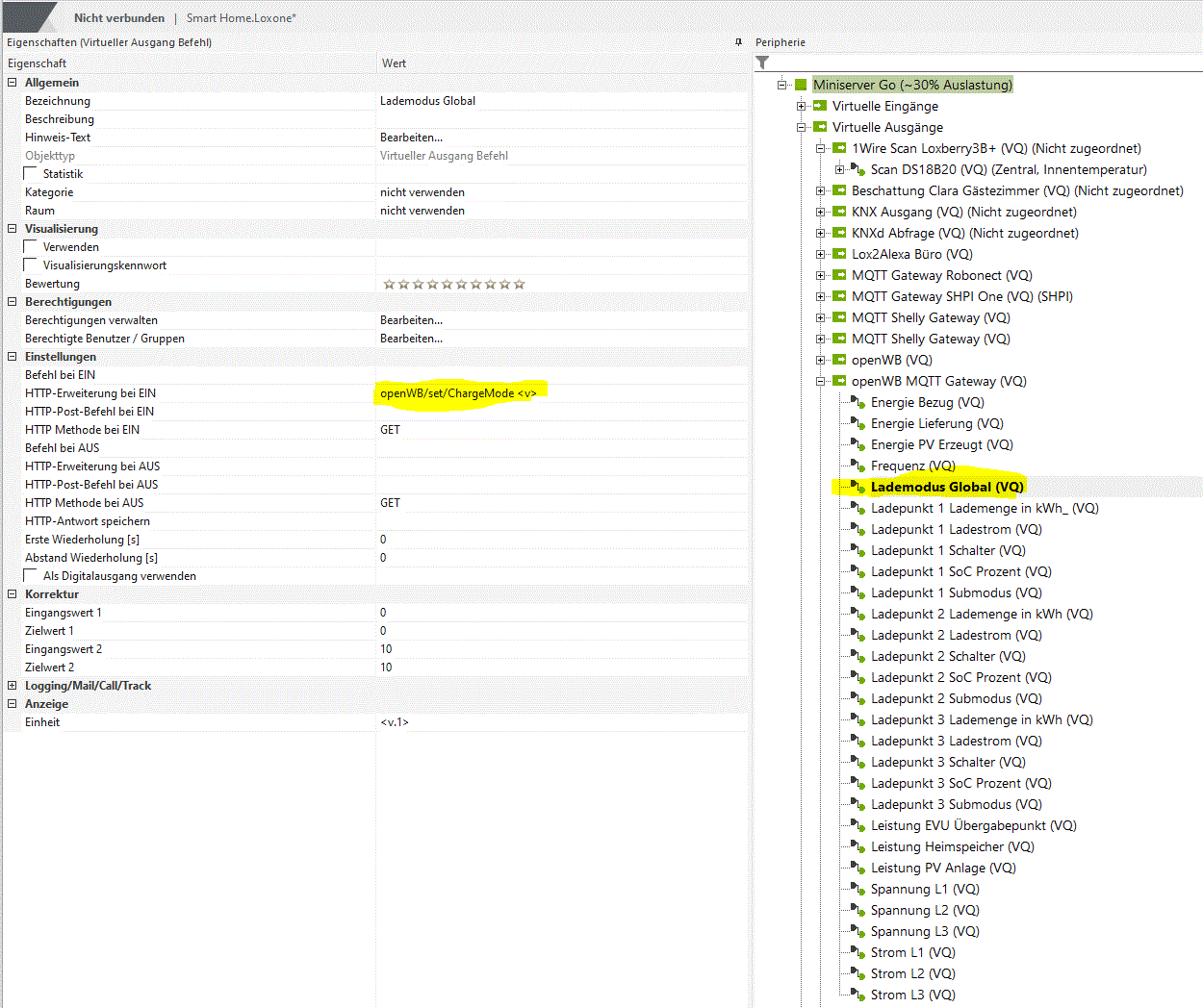

    Benny so korrekt?
    Klicke auf die Grafik für eine vergrößerte Ansicht  Name: openWB MQTT Korrektur.GIF Ansichten: 0 Größe: 136,6 KB ID: 271627
    Zuletzt geändert von AlexAn; 25.10.2020, 09:41.
    • Benny
      Benny kommentierte
      Ja so gehts.... oder eben mit der Zahl direkt als Befehl übergeben, falls man die getrennt anlegen möchte...

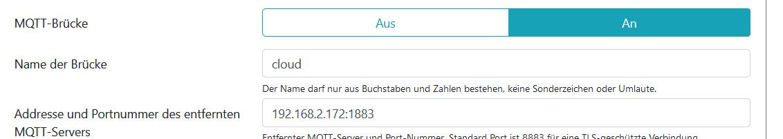

    Hallo, ich habe ein paar Probleme mit der Verbindung. Welche Adressen muss ich wo eingeben?
Ansichten: 428
Größe: 132,2 KB
    Unter MQTT Broder adress die Adresse vom OpenWB Modul?
Ansichten: 259
Größe: 45,0 KB
    unter Adresse udn Portnummer des entfernten MQTT-Servers: die Adresse vom Loxberry?

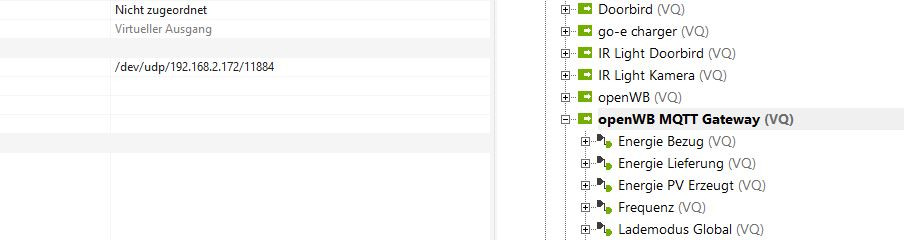

    in der Loxone Config die Adresse des Loxberrys mit dem Port 11884?

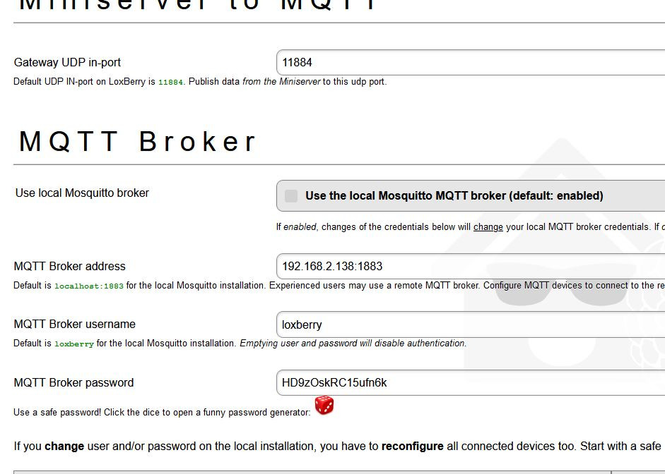

      Loxone muss an LoxBerry mit Plugin / Port 11884.
      OpenWB weiß ich nicht - hat das selbst einen MQTT Broker?
      Wenn du einen externen Broker im Plugin angibst, musst du den richtigen User/pass des externen MQTT Brokers angeben.
      Wichtig ist erstmal: Wo ist dein Broker? Wenn du ihn am LoxBerry abdrehst („Use local broker“ ist bei dir AUS), musst du selbst irgendwo einen MQTT Broker haben. Alle MQTT Clients (auch das MQTT Gateway) müssen dann zu diesem Broker verbinden.
      Zuletzt geändert von Christian Fenzl; 03.08.2021, 07:28.
        OpenWB geht nur mit deren Broker und muss im MQTT Plugin geändert werden

        Im Plugin müssen die Daten des openWB MQTT Brokers rein da der sonst rum zickt mit seine MQTT Bridge über die Cloud
        openWB - loxwiki - loxwiki
        In dem Fall läuft natürlich die ganze MQTT Kommunikation über openWB aber das macht in der Praxis nur den Unterschied dass du diese Daten eingeben musst z.B. bei deiner Shelly oder sonst was!

            nochmal am Loxberry läuft dann kein Broker sondern Loxberry ist ein Client vom Broker der am openWB Raspberry läuft
          Um es kurz zusammenzufassen:
          Auf der Settingsseite des MQTT Plugins deaktivierst du Use Local Broker.
          Darunter gibst du Host:1883 deines OpenWB an, sowie dessen MQTT-User/Pass (wenn er welche hat - sonst leer), und speichern.
          Nun ist das Plugin zum OpenWB-MQTT-Broker verbunden.
          Bei allen MQTT-Geräten (Shelly’s,…) machst du das genauso.
          Beim Senden vom Miniserver sendest du weiterhin ans LoxBerry-Plugin per UDP, das wird an deinen OpenWB-Broker weitergegeben.
          Alle LB-Plugins, die automatisch die Settings des MQTT Gatesways verwenden, verwenden dann auch automatisch deinen OpenWB Broker. Evt. musst du diese nach der o.g. Änderung einmal neu starten.
