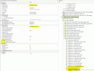

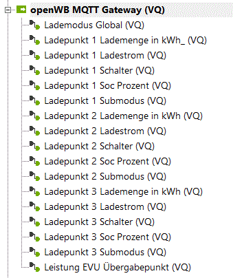

    habe den neuen Loxberry aufgesetzt und das MQTT Gateway installiert.
    Verstehe das aber noch nicht, wie ich einen Befehl richtig ausgeben kann als virtueller Ausgang.
    Ich möchte einer Wallbox eine Info über den Hausverbrauch zuspielen. In der Beschreibung der Wallbox steht: "openWB/set/evu/W"
    Ich habe einen virtuellen Ausgang erstellt: /dev/udp/loxberry/11884
    Darunter dann einen virtuellen Befehl... nur bin ich hier nicht sicher, wie ich die obige Information eintragen soll. Hab aktuell gedacht: /openWB/set/evu/W\v jedoch kommt da nix an.
    Leider habe ich von MQTT keinen Plan und kann Hilfe brauchen. Kann mir jemand mal den richtigen Befehl geben?
    • 4612
    Benny

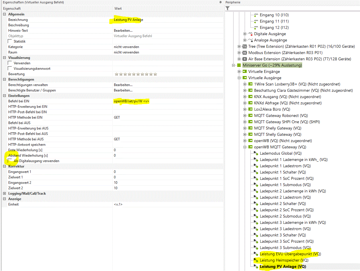

    Hab den Datenpunkt noch nicht gesehen aber teste mal:
    openWB/set/evu/W <v>
    bei deinem Ausgang - nicht vergessen Haken "als digitalen Ausgang verwenden" entfernen

      Benny probiere mal mit Vorbehalt - hab selber keine openWB:
      Vorlage im Anhang von .txt auf .xml umändern und in die Config importieren!
      Klicke auf die Grafik für eine vergrößerte Ansicht  Name: openWB MQTT Gateway.GIF Ansichten: 0 Größe: 16,4 KB ID: 271375
      Globaleinsteillung: 0 = Sofort Laden (Direct), 1 = Min und PV, 2 = Nur PV, 3 = Stop, 4 = Standby
      Submodus: 0 (Direkt) = Aus, 1 = kWh Laden, 2 = SoC Laden
      Submodus 1 = kWh: 1-100
      Submodus 2 = SoC: 1-100
      Ladestrom: 6-32 (eventuell gilt hier Submodus 3 )
      Topic in der openWB und im Plugin des Loxberry nicht vergessen:
      Klicke auf die Grafik für eine vergrößerte Ansicht  Name: Topic.GIF Ansichten: 51 Größe: 77,4 KB ID: 271404
      Parameter:
      SCHREIBEND:
      openWB/set/Lademodus
      # 0 = Sofort Laden (Direct), 1 = Min und PV, 2 = Nur PV, 3 = Stop, 4 = Standby
      openWB/set/lp1/DirectChargeSubMode
      # Setzt den Sofort Laden (Direct) Untermodus, Int 0 = Aus, 1 = kWh Laden, 2 = SoC Laden
      openWB/set/lp2/DirectChargeSubMode
      openWB/set/lp1/DirectChargeSoc
      # Setzt den Sofort Laden (Direct) Untermodus SoC Wert bis zu dem geladen werden soll, Int 1 - 100
      ##### Jeweils für alle Ladepunkte verfügbar ######
      openWB/set/lp1/ChargePointEnabled
      # (De-) Aktivieren des Ladepunktes, unabhängig von gewähltem Lademodus oder Einstellungen, Int 0 oder 1
      openWB/set/lp1/DirectChargeAmps
      # Ampere mit denen im Sofortladen Modus geladen werden soll, Int 6-32
      openWB/set/lp1/kWhDirectChargeToCharge
      # Setzt die Lademenge in kWh für den Sofort Laden Untermodus Lademenge, Int 1-100
      openWB/set/lp3/DirectChargeSubMode
      # Ladepunkt 3-8, setzt den Sofort Laden (Direct) Untermodus, Int 0 = Aus, 1 = kWh Laden
      openWB/set/lp1/boolResetDirectCharge
      # Setzt die geladene Menge auf 0 zurück für den Sofort Laden Untermodus Lademenge, Int 1

        Alex, mit der deutschen Version von openWB/set/Lademodus klappt das nicht.... funktioniert hat: openWB/set/ChargeMode <v>
        Ich habs mal in Deiner txt angepasst und habe noch die 2 PV Parameter hinzugefügt, wenn jemand PV Leistung und PV Zählerwert an die openWB übergeben möchte.

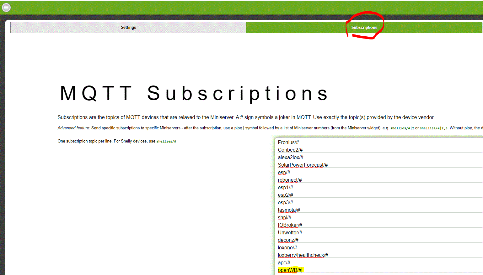

      Ich habe in den Subscriptions nur openWB/# eingetragen, mehr nicht .... oder muss im MQTT Gateway noch was extra gemacht werden? Benutzername und Passwort hatte ich auch schon rausgenommen.....

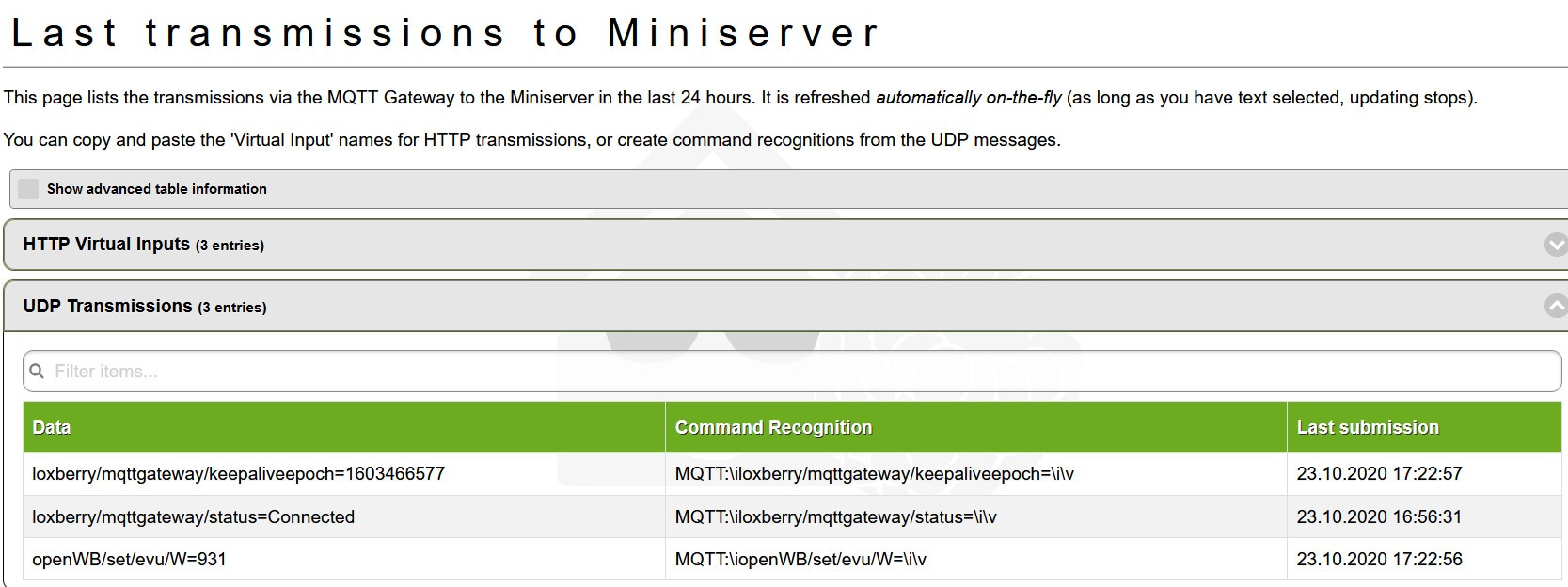

        Kurzer Nachtrag: Also im MQTT sehe ich unter Incoming overview den UDP Request so:
        openWB/set/evu/W=404 MQTT:\iopenWB/set/evu/W=\i\v
        Wie kommt das denn an die openWB? Wenn ich openWB anpinge passiert nix und auch im Browser öffnet sich das nicht. Wo findet die Verbindung auf die IP Adresse bei MQTT statt?
        • 4612

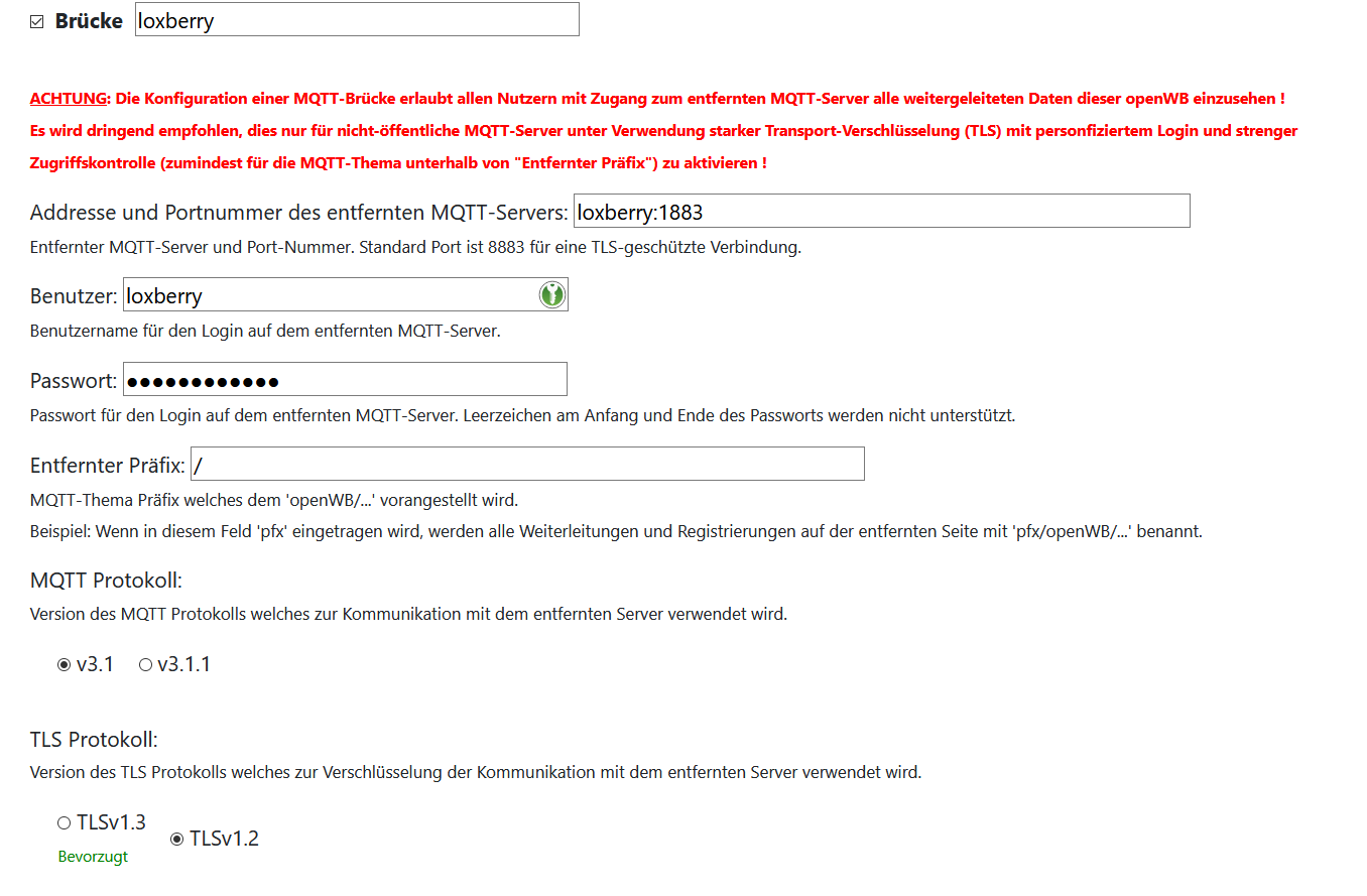

            Hast du in der Wallbox die Einstellungen für den Loxberry/Broker eingegeben?
            Da müsste wesentlich mehr daherkommen!
          • Benny
            Benny kommentierte
            Ja, habe eine zusätzliche MQTT Brücke eingetragen... zugegeben hatte ich das vorher nicht, aber es ändert gerade noch nix.... Hmm
            Zeig mal die Shots von den MQTT Einstellungen in der openWB!
        • Benny
          • 10.02.2016
          • 190
          So sieht das aus.....
            Kannst du TLS abdrehen?
            Präfix / weg (unüblich)
            Brücke - keine Ahnung was da gemeint ist.
            Gehen tut’s jedenfalls wegen TLS nicht.
            Zuletzt geändert von Christian Fenzl; 23.10.2020, 17:31.
            • Benny
              Benny kommentierte
              Präfix leer will er nicht, dann speichert er nicht. Da steht Port 8883 wäre TLS.... denke wenn ich 1883 eingebe ist es unverschlüsselt? Hmm
              Probiere mal den Haken von der Brücke zu entfernen
              / bei Präfix entfernen falls er noch da ist
              Zuletzt geändert von AlexAn; 23.10.2020, 18:06.
            • Benny
              Benny kommentierte
              Dann steht da Brücke deaktiviert....
            Die OpenWB-Entwickler sind einfach stur, lassen dir TLS in OpenWB Interface nicht abschalten, aber auch TLS nicht fertig konfigurieren (Zertifikate einrichten). Sprich: Das ist eine Baustelle in OpenWB.
            Darfst dich dort beschweren 😄

            So wie ich das jetzt verstanden habe ist openWB selber der Broker und kein Client oder gibt es da noch andere Einstellungen außer den "entfernten"?
            Zuletzt geändert von AlexAn; 23.10.2020, 20:03.
              Benny
              Vorweg - ich kenne openWB nicht, benutze es nicht, und brauche es auch nicht ;-)
              Wenn du dich dort an der Shell anmelden kannst, such mal dieses File:
              /web/tools/savemqtt.php
              ggf.
              find / -name savemqtt.php
              https://github.com/snaptec/openWB/blob/595ccb67af4000590b94d27f259a456945c3cf31/web/tools/savemqtt.php#L286
              (da steht in deinem File irgendwo bridge_tls_version $tlsProtocol)
              Such die genannte Zeile, setze ein # davor, aktualisiere das Webinterface und speichere nochmals die Settings (mit Port 1883).
              Wenn du Glück hast, funktioniert's dann ;-)
              Zuletzt geändert von Christian Fenzl; 23.10.2020, 19:25.
              • Benny
                Benny kommentierte
                Danke Christian. Da wäre ich gerne drauf zurückgekommen. Habs aber nun mit deinen Tips noch hinbekommen. Vielen lieben Dank! Da ich aktuell nur das eine Gerät über MQTT nutze passt das so als Broker die openWB zu nehmen (ohne Zugangsdaten).... Du hast drüben ja eine Erweiterung ausgelöst, die der openWB Support gut findet. Würde ich klasse finden, wenn es so kommt.....

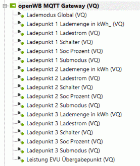

              anbei die korrigierte Vorlage für die Ausgänge Richtung openWB. Hierüber kann man jetzt PV Leistung und erzeugte Energie übermitteln sowie EVU Werte und den Lademodus steuern.

              In der Datei openWB_MQTT_Broker.txt sind alle Kommandos und Werte drin ... bei mir ist es eine Duo Box wo Ladeplatz 1 und 2 aktiv sind.
              Anbei noch ein paar Screenshots.
