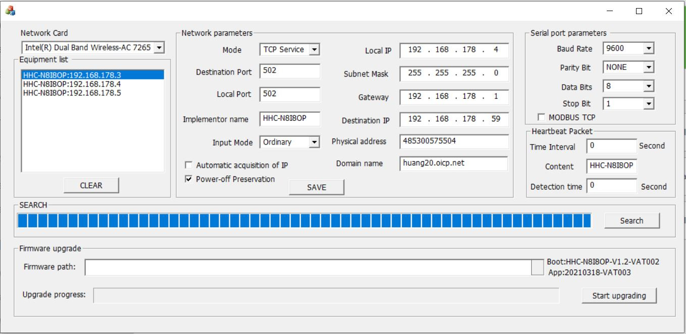

      nicht aufgeben es funktioniert, unten habe ich alles eingestellt was dazu gehört.
  • ademird
    • 12.04.2020
    • 3
    #32
    so habe ich meine HHC-N8...... UDP eingestellt , es funktioniert einwandfrei. Unter UDP Monitor sind die Daten nur dann ersichtlich sobald ein Befehl gesendet wird.

      ich habe mir auch eine HHC-8I8O zugelegt. Leider bekomme ich keine Verbindung aus dem Setting Tool zur Relaiskarte. Meine PC IP habe ich natürlich angepasst (192.168.0.101). Auch das Relais-Test Tool funktioniert.
      Wie genau habt ihr eure erste Verbindung zur Relaiskarte aufgebaut?
      Danke schonmal!!!
      • ademird
        ademird kommentierte
        Also ganz simpel , den HHC-8I8O an deine Netzwerk anschließen und mit dem such Programm Setting tool es suchen lassen.
        Am PC nicht machen, es funktionier sogar über WLAN.

      gleiches Problem, das Setting Tool findet den Controller nicht.
      ich habe meinem PC die Adresse 192.168.0.10 gegeben und über einen Switch mit dem Controller verbunden.
      Ping auf 192.168.0.105 funktioniert. Relais Demo funktioniert.
      Nur das Setting Tool findet keinen Controller.
      Hat jemand einen Tip?
      Danke!!!

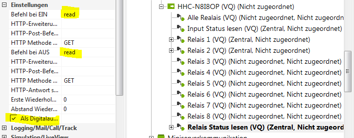

        Hab mich jetzt auch zwei Stunden gespielt, bis es endlich funktioniert hat.
        Hab als Basis die Vorlagen von AlexAn verwendet, auch die Screenshots von ademird haben mir geholfen.
        Zwei Punkte haben mir Zeit gekostet:
        • Ich habe bei den Ausgängen "Als Digitalausgang verwenden" nicht angehakt gehabt
          • obwohl das eigentlich in den Screenshots ersichtlich wäre
        • Damit der Relais Status funktioniert, muss man den Ausgang "Relais Status lesen" aktivieren
          • damit hatte ich zum einen nicht gerechnet, wenn man im Setting "Tool Input Mode" = Automatic auswählt
          • bei den Vorlagen von AlexAn fehlt leider der Befehl "read" bei "Relais Status lesen"
Ansichten: 647
Größe: 38,6 KB
        Vielleicht hilft dies ja dem einen oder anderen...

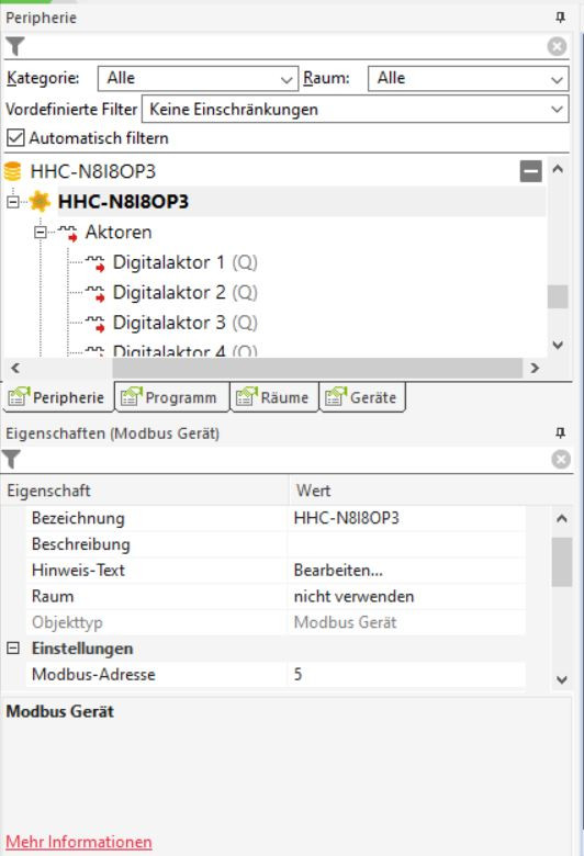

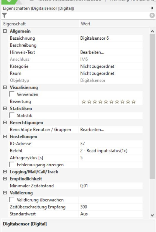

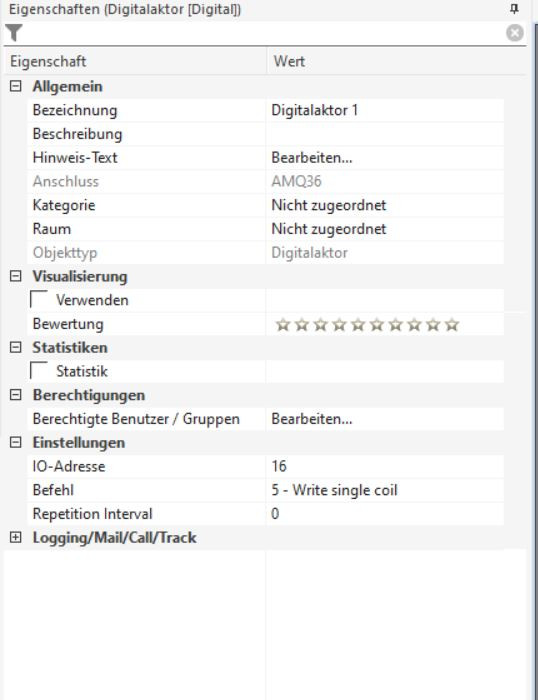

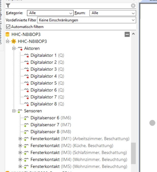

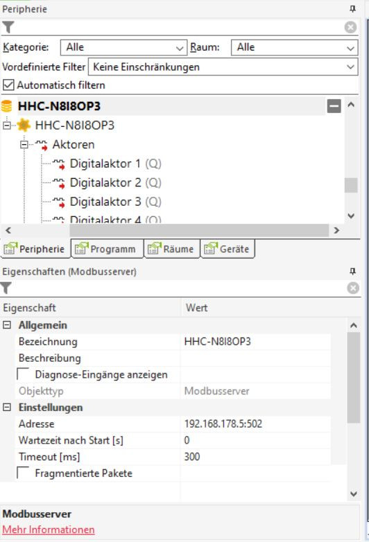

          hier habe ich noch die Modbus Einstellungen zusammen gefasst.
          Das Relaisextansion wie gehabt mit Netzwerk verbinden, die Physicalische Adresse ( rote Pfeil letzte Ziffer) wie bei am Tool Bild einstellen.
          MODBUS TCP E/A Adresse:
          Eingang : 32 33 34 35 36 37 38 39
          Ausgang: 16 17 18 19 20 21 22 23
          Zuletzt geändert von ademird; 25.10.2022, 21:28.

            versuche seit einer Woche vergeblich, das Relais einzurichten und die IP zu ändern. Es wird wie bei einigen Vorrednern kein Gerät mit dem Setting-Tool erkannt. Ping funktioniert, relay_demo auch. Unter Linux habe ich auch die Möglichkeit per netcat mit den Befehlen
            echo -n 'on1' | nc 192.168.0.105 5000
            echo -n 'off1' | nc 192.168.0.105 5000
            die einzelnen Relais zu schalten. Hat jemand eine Möglichkeit gefunden, das Setting-Tool zu nutzen? Oder kann ich die IP per netcat neu vergeben?
            • StuffMan
              • 28.03.2023
              • 2
              #40
              Hello
              Volker DU
              I hope all is working now for you. I just had the same problem as well. I could ping 192.168.0.105 and the demo was working but could not connect the setting tool.
              I received an older version from seller I think. But after installing latest version https://drive.google.com/file/d/10iw...MdYFH9vqP/view
              I was able to make connection and change the IP.

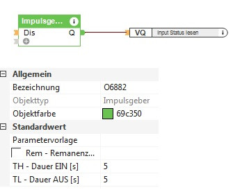

                Schönen Ostermontag,
                bei mir läuft das Relaismodul nun auch über UDP stabil.
                Die Inputs lese ich alle 5s mittels eines Impulsgebers ein:
Name: Input Status lesen.jpg
Ansichten: 462
Größe: 22,0 KB
                Gibt es dafür eine "elegantere" Möglichkeit?
                Hätte gestern nun begonnen, das wie hier https://loxwiki.atlassian.net/wiki/s...mit+Modbus-TCP beschrieben auf Modbus-TCP Abfrage umzustellen.
                Bin dann aber draufgekommen, das damit ja auch nur eine Abfrage alle 5s möglich ist - bei der aktuellen Lösung wäre ja auch eine kürzere Abfrage möglich.
                Hätte eine Abfrage per Modbus-TCP wesentliche Vorteile (Ressourcenauslastung,...)?
                Falls für eine Abwägung interessant:
                Die Inputs nutze ich hauptsächlich für die Überwachung von Fenster und Tür in einem Nebeneingang.
                Da könnte ev. 5s schon etwas langsam sein, um zu erkennen, wenn jemand schnell durch die Tür geht (habs aber noch nicht ausprobiert)?!?
                Oder habe ich was übersehen und es gibt noch eine weitere Möglichkeit als per "Input Status lesen" oder Modbus-TCP, um die Eingänge schnell zu erkennen?
                Danke für Eure Einschätzung!

                  • ademird
                    Bei UDP funktionieren diese Relais nicht so stabil wie bei TCP Modbus , deswegen meine Erfahrung nach würde ich das letzte empfehlen wen ihr damit nur irgend welche Fensterkontakte bzw. Antriebe steuern wollt. Die Eingänge funktionieren tadellos allerdings müssen die richtig verdrahtet sein. İch werde noch eine komplette Konfiguration reinstellen.
