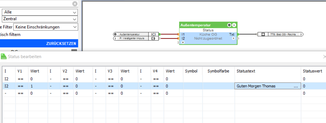

    hat jemand eine Ahnung wie die TTS Funktionalität mit dem neuen Audioserver funktioniert?
    Ich finde leider keine Anleitung bzw. Beschreibung.
    Danke für jeden konstruktiven Beitrag
    • 2606
    Text im Statusbaustein definieren und über TQ an den TTS Ausgang des Audioservers legen. Mehr geht leider momentan nicht. "Virtuelles TTS" wie es mit dem alten Musikserver ging (Text über VQs auch an mehrere Zonen per Befehl) geht leider garnicht, soll noch kommen.

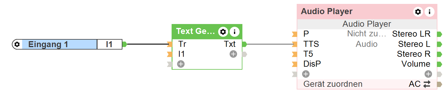

                hat jemand einen Screenshot/Programmbeispiel über die Einbindung des TTS in den Audioserver? Also wo man jetzt genau in welchem Baustein den Text eingibt und wie man ihn dann zum Audioserver-Eingang verknüpft?
                (Über meinen alten Loxone Musikserver gings da verglichen sehr einfach...)
                Danke vielmals....
                • Thomas Kührer
                  • 407
                  geht auch beim Audioserver ganz einfach:
                  Klicke auf die Grafik für eine vergrößerte Ansicht  Name: image.png Ansichten: 0 Größe: 73,0 KB ID: 385035
                  Den Text Ausgang einfach auf TTS am Audioplayer Baustein verschalten.

                    Vielen Dank !
                    • Jensle
                      • 26.03.2019
                      • 9
                      lab007 du kannst auch einfach den Baustein Textgenerator nehmen. Da kannst du entweder den Text fest vorgeben oder per Eingänge "generieren". Per Tr wird der Text dann ausgelöst.
