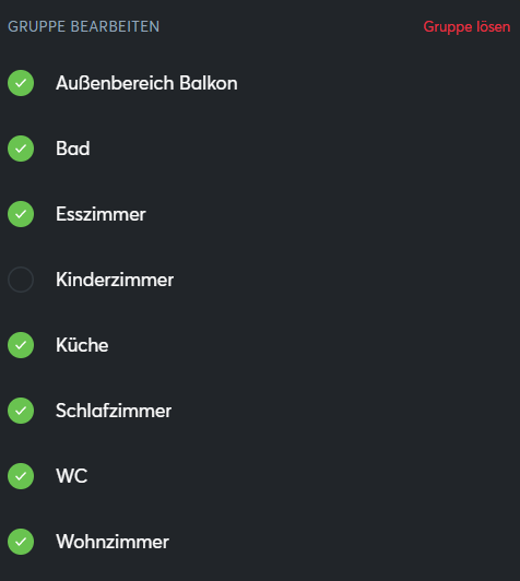

      Wenn ich meine Räume in meinem Fall Küche zu einer Gruppe zusammen gefügt habe,
      ist es dann möglich, eine TTS Durchsage nur im Raum WC auszugeben, ohne dass die TTS Meldung auch bei allen anderen in der Gruppe befindlichen Räumen
      wiedergegeben wird?
Ansichten: 329
Größe: 23,3 KB

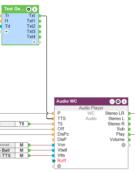

      Bei allen aktiven Räumen (dort wo gerade Musik spielt) wird die TTS Meldung wiedergegeben, obwohl ich die TTS nur an den Audio Player WC sende
      und auch nur dort abgespielt haben möchte.

        • 7633
        Es wird ja eine Gruppe gebildet die aufgelöst werden müsste, das macht der AudioServer wohl nicht.
        Ich mache das beim MS4H so das ich wenn sich Player in einer Gruppe befinden diese heraus gelöst werden, TTS abspielen und dann wieder eingefügt werden.

          • 4044
          Hallo Johannes Bartnitzke Andreas F.
          Wie ist es von eurer Seite angedacht, wenn eine Gruppe spielt zb (SZ, Bad, EZ, WC) und ich möchte nur eine TTS im WC abspielen,
          ohne dass in den anderen 3 Räumen auch die Meldung wiedergegeben wird?
          Aktuell wird in der gesamten Gruppe die TTS wiedergegeben und zwar in den Räumen in denen aktuell Audio spielt.
          Danke dir für eine Info dazu.

              Antwort vom Support.
              Schönen guten Tag,
              ja dies ist gewollt so, und auch beabsichtigt, also kein Fehler. Denn auch durch die dynamische Gruppe ist hierbei Permisse Nummer eins, dass überall exakt die gleiche Quelle gespielt wird.
              Ich kann Ihnen aber gerne einen Feature Wunsch abgeben, damit dies so bei der Entwicklung berücksichtigt werden kann.
