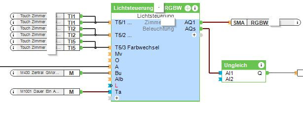

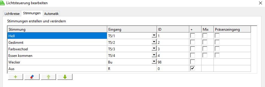

    habe bis jetzt immer nur mitgelesen aber nun auch eine Frage!
    Ich habe eine Wecker Stimmung erstellt, ist ein Farbverlauf von rot nach hell blau. Wird auch nach der eingestellten Weckzeit gestartet, nun soll aber der Farbverlauf auch langsam hochgedimmt werden! Und da liegt das Problem!
    Das klappt leider nicht, wenn ich die Fading Zeit im Weckerbaustein einstelle passiert nichts, wenn ich sie im Lichtbaustein einstelle wirkt sich das auf alle Stimmungen aus!
    Schon Mal vielen Dank für eure Antworten

    Wie siehen deine Parameter beim Lichtbaustein aus?
    Bu Eingang?
    Ist der Aktor auf Smart eingestellt?
      Weiß nicht ob das ausreicht?!

        Tb - Fadingzeit Wecker steht bei mir auf 3 Min und das funktioniert auch.
        Sollte bei dir innerhalb von 5 Minuten hochdimmen.
        Aktor steht auf Smart, das passt schon mal.
        Wie sieht die Weckerstimmung im Lichtbaustein dazu aus?
        Hast du dort bei der Stimmung Wecker als Eingang = Bu eingestellt und ID 98?
          Das ist ja das Problem, Tb Fading Zeit Wecker steht auf 5min geht aber sofort auf auf max Helligkeit! Wecker Stimmung habe ich auf Bu, ID weiß ich nicht genau da habe ich aber nichts verstellt.
            • 4071
            Zeig mal die Einstellung vom Lichtbaustein her bitte.
            Der Szenen.

            Impuls kommt bei mir über den Merker an Bu.

                    Ich vergleiche es mit meiner Wecker Einstellung.
                      • 4071
                      Meine Einstellungen sehen exakt gleich aus und ich habe es gerade nochmal probiert und es funktioniert.
                      Habe auch einen RGBW Dimmer Tree in Verwendung.
                      Lege nochmal einen neuen Lichtbaustein an und hänge an den den Wecker an Bu.
                      Gleiches Phänomen habe ich beim Wecker selbst, der dimmt auch nicht langsam hoch, obwohl der Aktor auf Smart steht.
                      Bei den RGBW Dimmern die auf Smart stehen funktioniert es.
                        • 4071
                        Was mir noch aufgefallen ist, beim Hardware Wecker, bei dem das Hochdimmen auch nicht funktioniert,
                        verwende ich eine Wecker Farbwechsel Szene, bei den anderen RGBW Dimmern Tree nicht, vielleicht liegt es auch daran.
                        Stell mal auf warmweiß um beim Wecker Eintrag, anstatt der Farbwechsel Einstellung.
                        Zuletzt geändert von Lightpicture; 10.11.2020, 18:47.
                          OK, es geht anscheinend nicht mit Farbwechsel.Mit einer Farbe läuft es perfekt! Schade!
