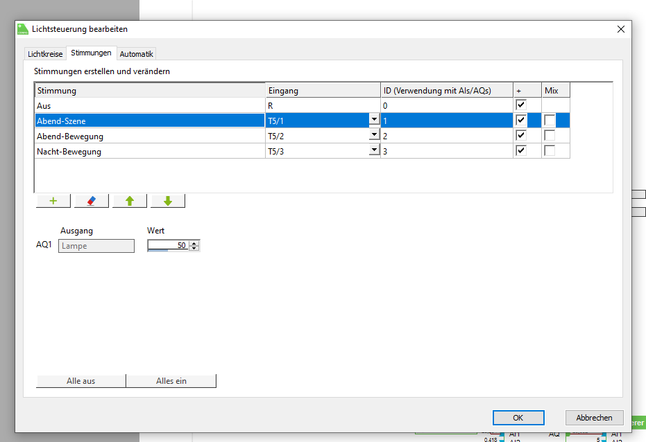

    Ich suche nach einer Möglichkeit meine Lichtsteuerungen zu unterschiedlichen Zeiten auch unterschiedlich zu steuern.
    Also ich möchte z.B. dass meine Außenlampen sobald es dunkel wird, auf 50% Dimmung angehen.
    Sollte in diesem Bereich ein Bewegungsmelder aktiviert werden, sollen die Lampen zusätzlich auf 100% Dimmung hochfahren und sobald die Bewegungsszene endet wieder auf 50% absinken.
    Sobald es nach 23 Uhr ist, sollen alle Lampen ausgehen und dann bei Bewegungsszene nur noch auf maximal 50% angehen (die ganze Nacht um die Nachbarn nicht zu stark zu blenden).
    Bei Philips Hue kann ich sowas in der App konfigurieren, es sind zwar auch Hue Außenlampen aber ich möchte, dass sie über die Loxone Lichtsteuerung funktionieren.
    Die Verbindung von Loxone zu Hue habe ich schon länger laufen, aber darum geht es auch nicht.
    Ich wüsste nämlich aktuell auch keinen Weg, wie ich das von mir geschilderte Szenario, mit normalen RGBW Stripes die direkt an der Lichtsteuerung hängen, lösen kann.
    Vielleicht hat einer ähnliche Anforderungen umgesetzt?

            Irgendwie funktioniert das nicht so wie ich es möchte.
            Ich habe jetzt ein Test-Aufbau der Lichtsteuerung gemacht, um ein ganz einfaches Szenario durchzuspielen.
            An der Lichtsteuerung habe ich an Als den Wert "1" gelegt. Somit geht die Szene "Abend-Szene" an und mein Dimmer gibt 50% auf AQ1 aus.
            Ein durchschnittlicher Lux-Wert von allen Bewegungsmeldern unter 30 aktiviert den Betriebsmodus "Abends".
            Wenn ich jetzt per Mv den Bewegungsmelder aktiviere, gibt AQ1 100% aus! So soll es sein.
            Aber sobald der Bewegungsmelder wieder ausgeht, sinkt AQ1 nicht wieder auf 50% ab (Szene 1), sondern geht auf 0%, obwohl durch Als die Szene 1 weiterhin aktiviert ist.
            Was mache ich da falsch oder welchen Denkfehler habe ich?

              Du machst nichts falsch. In der Lichtsteuerung ist zur Zeit ein Bug der das Licht abschaltet wenn der BWM keine Bewegung mehr erkennt.
                hmm ok gut zu wissen.
                Wie lange besteht der Bug schon? Hat Loxone dazu schon Stellung bezogen?
                • Loxtom577
                  Loxtom577 kommentierte
                  Ist bei Loxone bekannt. In der Config wird durch ein oranges Feld darauf hingewiesen.
                  Hinter dem orangen Feld steckt ein Link zu weiteren Hinweisen --> https://docs.google.com/document/d/1...fmWkGr4Mg/edit
