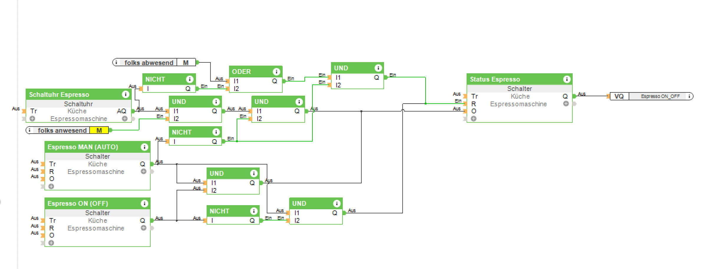

    Haha! Ich habe wohl eine der kompliziertesten Logiken gebaut die es gibt für ein relativ einfaches Problem.
    Gerne würde ich dazulernen und wissen, wie ihr so etwas einfacher machen würdet.
    Ziel:
    1. Automatische Funktion: Espressomaschine ist eingeschaltet wenn gilt: Wir sind zu Hause UND Zeitschaltuhr (6:00 - 18:00)
    Wenn es vor 6:00 Uhr ist oder nach 18:00 Uhr schaltet die EM somit ab, ODER aber wenn wir beide nicht mehr zu Hause sind ("folks abwesend").
    2. Manuelle Funktion: Ich möchte in der Loxone App auch einfach auf einen Manuellen Betrieb wechseln können bei welchem ich mit einem einfachen Schalter die EM einschalten und ausschalten kann.
    Meine Logik macht wohl was sie soll (siehe Bild). Aber sie ist wohl viel zu kompliziert aufgebaut.
    Wie löst man so etwas viel eleganter?
    Ich hoffe man versteht an meinem Bild wie ich es aufgebaut habe: Ist wohl eine ziemliche Knobelaufgabe meine Logik nachzuvollziehen.
Ansichten: 587
Größe: 68,8 KB
    Besten Dank für eure Tipps...
    Gerne könnt ihr auch das Nachvollziehen meines Ansatzes überspringen und mir direkt aufzeigen wie ich das Problem lösen würdet.
    Besten Dank

    Du könntest mal versuchen die Schaltuhr, manueller Schalter und deine Anwesenheit mit einem Statusbaustein zu verbinden. Dann kannst du darin die Logik machen.
    • radiohead3
      radiohead3 kommentierte
      Die Lösung liegt ja so nah!
      Sehr gut.
      Hab noch zu wenig Erfahrung und bin deshalb selbst nicht darauf gekommen.
      Hat aber beim ersten Anlauf sofort geklappt.
      Werde es in den nächsten Tagen noch ein wenig testen ob auch wirklich alles so funktioniert wie ich das möchte!
      Besten Dank!

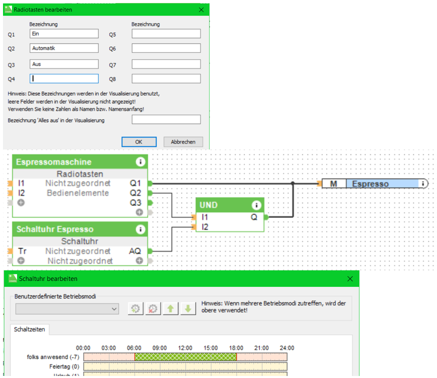

      ...eine weiter Möglichkeit.
      Objekte:
      Betriebsmodus "folks anwesend"
      Schaltuhr mit Betriebsmodus "folks anwesend" Zeiteinstellung 6:00 - 18:00
      Baustein Radiotasten Modus Q1=Ein, Q2=Automatik, Q3=Aus
      Baustein UND
      Ausgang Espressomaschine
      Verbindungen:
      Schaltuhr AQ <-> I2 UND
      Radiotasten Q2 <-> I1 UND
      UND Q <-> Ausgang Espressomaschine
      Radiotasten Q1 <-> Ausgang Espressomaschine
      Hier noch ein paar Bildchen dazu

        Genau das wollte ich gerade schrieben. Ich nutze inzwischen sehr oft die Betriebsmodi mit Zeitschaltuhr oder Logik.
      • radiohead3
        Sehr cool! vielen Dank
        In der zwischenzeit habe ich es erfolgreich mit dem Statusbaustein umgesetzt und bin voll zufrieden. Aber auch das ist ein interessanter Ansatz! Vielen Dank für den Input! muss ich mir merken.

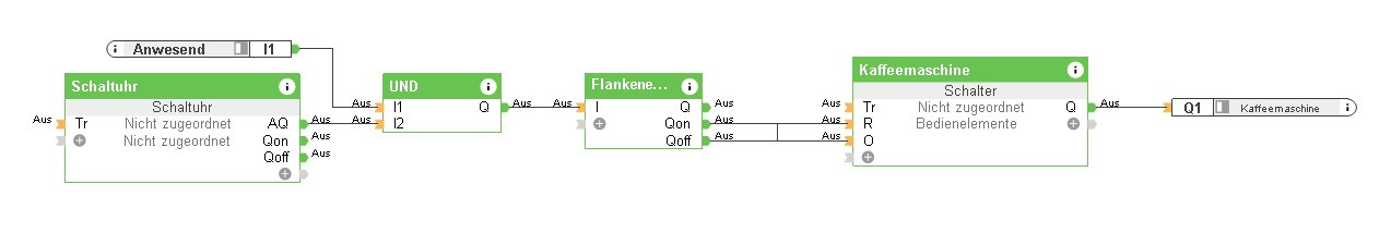

            Das wäre jedenfalls was, was noch gar keinen Statusbaustein braucht.
            Hier ist die Automatik dominierend gegenüber des Schalters (d.h. du schaltest um 17:57 manuell ein, Logik um 18:00 Uhr ab).
            Wenn der Manuellbetrieb dominierend sein soll, verwende ich in der Regel den Radiotasten-Baustein mit dem Standardwert 0 = Automatik, und 1 = EIN, 2 = AUS.

              In deinem Bild sieht man die Manuelle Schaltung aber nicht oder?
              Dieses Flankenerkennungsteil ist mir noch nicht so geheuer. Was macht das nochmal? Einfach ausgedrückt: Es behält einen kurzen On auf Dauer-On und ein kurzes Off auf Dauer-Off?
              Stimmt das?
              Wozu ist das hier von Vorteil?
              radiohead3 Die Funktion der Flankenerkennung entspricht genau der Funktion des Tastschalters.
              Wechselt der Eingang von 0 auf 1 dann wird für die Einstellbare Zeit T ein Impuls an Qon ausgegeben, ein Wechsel am Eingang von 1 auf 0 erzeugt einen Impuls an Qoff.
              Die manuelle Steuerung ist der Schalter selbst.
            • 5169
            Lösungswege gibt es da bestimmt ganz viele.
            Mittels Radiotasten könnte man beispielsweise nach einem Manuellen Eingriff, die Maschine zur gewünschten Zeit, über die Eingänge, auch wieder in einen anderen Betriebsmodus versetzen.
            Beispiel:
            Man schaltet die Maschine nach 18:00 manuell auf Ein, mittels Tagesimpuls an I2 wird sie dann wieder in den Automatikbetrieb gebracht.
