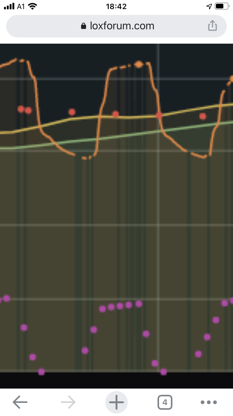

    bisher schenkte ich dem Mischer nicht viel Beachtung, da der Pufferspeicher immer nur maximal 40° hatte. Da nun Solarthermie und ein Kamin mit Wassertasche dazukam sieht das Ganze anders aus. Es kommt regelmäßig zum Überschreiten der Maximaltemperatur.
    Ich habe mir bereits den Beitrag im Wiki von Christian durchgelesen, und versucht den Mischer durch Anpassung der Parameter Ki und KP zur Vernunft zu bringen. Leider drehe ich scheinbar immer falsch.
    Obwohl die Soll-Temperatur für die Fußbodenheizung, sowie der Vorlauf zum Mischer quasi konstant bleiben, mischt das Ding kompletten Blödsinn zusammen.
    Die Mischerlaufzeit stimmt und derzeit auf dem Bild eingestellt sind für Ki 0,03 und für Kp 0,1.
    Hat jemand eine Idee ? Es muss ja irgendwie an meiner Programmierung liegen, denn eigentlich darf so ein bisschen Mischen ja nicht so schwer sein..
    Kannst du mal auf zwei Wellen einzoomen?
    Und Blend vom Puffer nur die Zone ein, die zum Mischer kommt.

      Besonders das da: Da kann doch was mit der Temperaturerfassung nicht stimmen.
      Der Regler macht immer noch weiter auf, obwohl er schon weit über Soll ist.

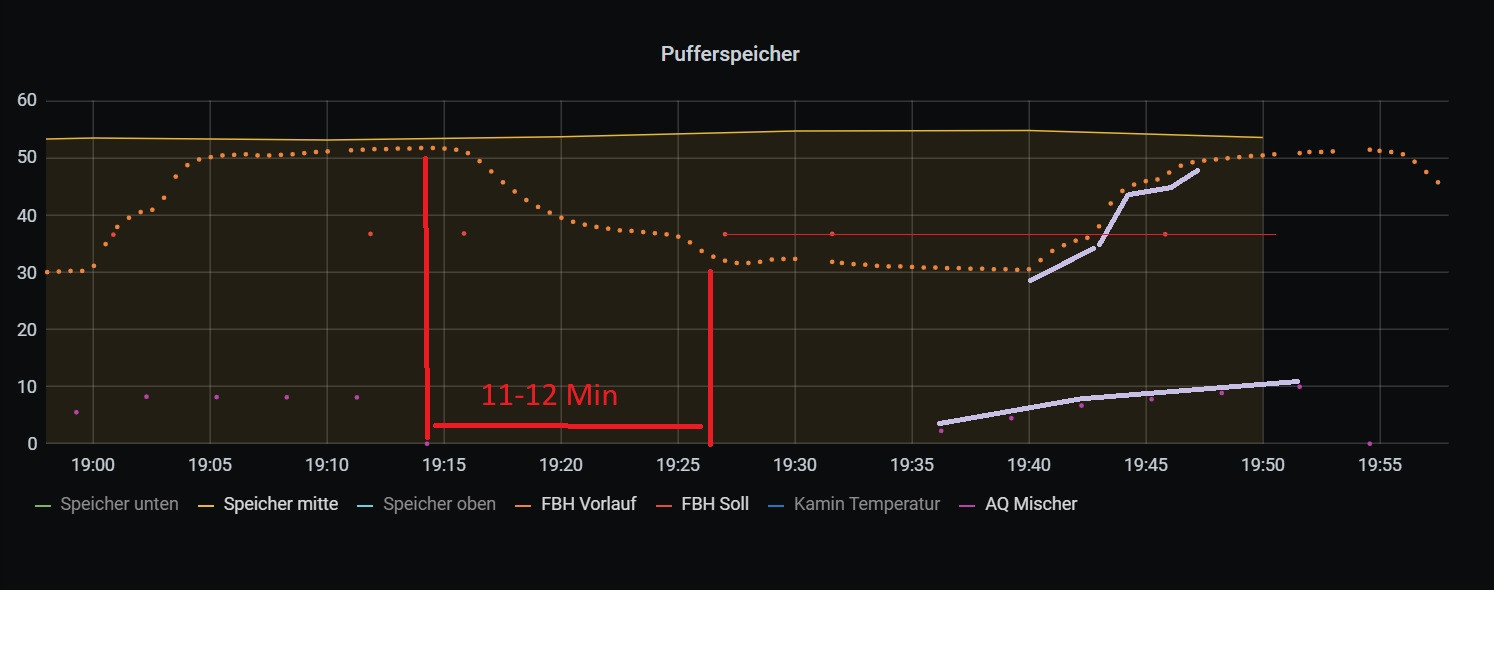

        Wie schnell reagiert denn der Fühler, bzw wie hoch ist der Abfrageintervall?
          Anbei mal noch die reingezoomten Diagramme, für die letzten 3h und die letzte Stunde.
          Die Abtastzeit für den Heizungsmischer steht auf 180Sekunden. Es wird über einen PT1000 mit Messumwandler am analogen Eingang gemessen. Minimaler Zeitabstand steht dort auf 10Sekunden.
          Normal müsste er sich ja irgendwann mal einschwingen, aber es ist eher ein sich wiederholendes Muster

            da stimmt was nicht mit der Temperaturerfassung, oder du hast ein hydraulisches Problem.
            Schau mal, sowas gibt es nicht bei richtiger Hydraulik.

            Jedenfalls reagiert deine Vorlauftemperatur in der Grafik zuerst überhaupt nicht auf das geschlossene Ventil, danach viel zu viel trotz linearem Öffnen des Mischers. Aussehen tut's, als würde der Mischer nicht auf Basis dieser Vorlauftemperatur steuern. Der Loxone-Regler macht definitiv nicht noch weiter auf, wenn die Zieltemperatur bereits überschritten ist.
            Deswegen auch die Frage nach einer Hydraulik-Skizze und der Live-View.

              Danke an alle, dass ihr mir geholfen habt, und tatsächlich bin ich auf den Fehler gekommen. Manchmal hilft darüber reden tatsächlich
              Beim Temperatur-Sensor war bei der Empfindlichkeit der Mittelwert auf 10 Minuten gesetzt, vermutlich noch aus der Zeit, als ich die Loxone Statistik verwendet habe.
              Das habe ich nun abgestellt und siehe da es tut was es soll, kaum macht man es richtig....

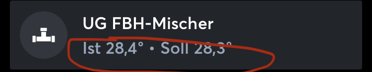

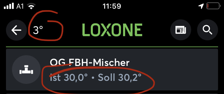

                BTW dein Vorlauf ist ganz schön hoch
Ansichten: 943
Größe: 45,4 KB
Ansichten: 960
Größe: 20,6 KB
