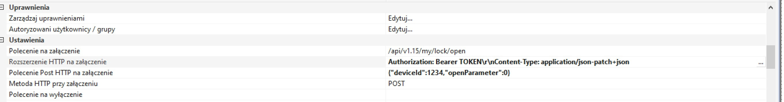

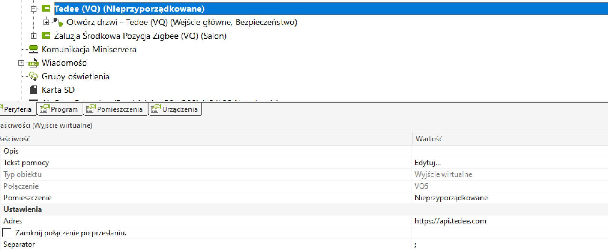

    Ich versuche, Loxone Virtual Output in die Tedee-Sperr-API zu integrieren (https://api.tedee.com/swagger/index.html und https://tedee-tedee-api-doc.readthed...com/en/latest/).
    Für die Autorisierung ist leider die Verwendung des Bearer JWT-Tokens erforderlich.
    Ich habe 2 Probleme:
    1) Die Integration über virtuelle Ausgabe mit Loxone funktioniert bei mir nicht. Obwohl es gut mit der Kommandozeile funktioniert.
    Arbeitsbefehl:
    curl -X POST "https://api.tedee.com/api/v1.15/my/lock/open" -H "accept: application/json" -H "Authorization: Bearer TOKEN" -H "Content-Type: application/json-patch+json" -d "{"deviceId":1234,"openParameter":0}"
    2) Ich weiß nicht, wie ich dieses Token über Loxone aktualisieren kann. Es muss erfrischt werden. Es läuft alle 4 Stunden ab.
    Ich füge meinen Versuch hinzu, eine virtuelle Ausgabe mit einem Token und einer JWT-Berechtigung zu definieren

    Ihre virtuelle Ausgabe sieht nicht korrekt aus. Sie könnten das Token mit den folgenden Befehlen manuell einführen -
    HTTP-Erweiterungen für ON
    Authorization: Bearer <v>\r\nContent-Type: application/json
    HTTP-Post-Befehl für On
    {"deviceId":"1234","openParameter":"0"}
    HTTP-Verfahren für ON = GET
    (möglicherweise POST für Ihre Anwendung. Mein Befehl ruft Informationen ab)

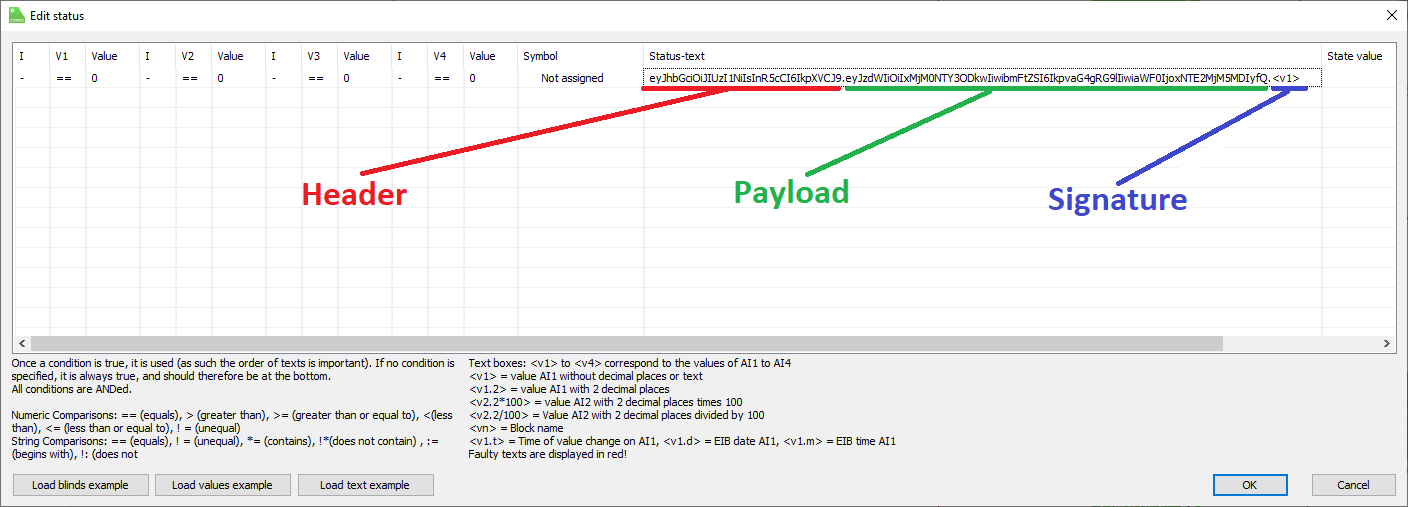

    Platzieren Sie einen Statusblock vor der virtuellen Ausgabe und fügen Sie das Token manuell durch Kopieren/Einfügen in den Status-Text-Bereich zum Testen ein. Geben Sie TQ an die virtuelle Ausgabe aus.
    Oder ersetzen Sie einfach <v> durch das Token und ändern Sie Use as digital output in checked.

        Wie viele Zeichen enthält das Token? Es gibt vielleicht einen anderen Weg, aber das hängt sehr von der Größe des Token ab.
        Hatten Sie Erfolg damit, dass die virtuelle Ausgabe die Sperre aktiviert hat?
          Ja. Ich kontrolliere bereits die virtuelle Ausgabe, indem ich das Token permanent berücksichtige.
          Ich weiß jedoch nicht, wie ich das Token auf der Loxone-Seite aktualisieren soll. Ich möchte keine separate Anwendung - einen Dienst, der das Token aktualisiert und ein neues Token an Loxone sendet.
          Ich möchte die Loxone-Seite auffrischen.
          Mein Token ist 256 Bit.
          Schlüssellänge: 1176 Zeichen

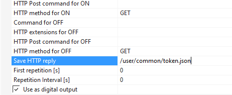

                Methode 1 benötigt keine separate Website. Ich habe erfolgreich tokenbasiertes OAuth 2.0 auf dem Miniserver eingesetzt, indem ich nur die Config-Ressourcen verwendet habe. Das Token war in meinem Fall allerdings recht klein und einfach.
                1. Erstellen Sie einen virtuellen Ausgang, um das Token anzufordern.
                2. Stellen Sie sicher, dass Save HTTP Reply mit einem geeigneten Pfad abgeschlossen wird.
Name: Save HTTP reply.png
Ansichten: 2519
Größe: 9,1 KB
                3. Erstellen Sie einen Virtuellen HTTP-Eingang, um die interne Datei 'token.json' abzufragen
                4. Die URL-Adresse für die interne Datei ist -
                http://Username:Password@MiniserverIP:Port/dev/fsget/user/common/token.json
                5. Verwenden Sie dann die Methode https://www.loxwiki.eu/display/LOXEN...+to+Miniserver um den relevanten Text zu extrahieren.

                Dann haben Sie den Token neu aufgebaut. Geben Sie den Tokentext an den Virtuellen Ausgang zur Steuerung des Schlosses aus.

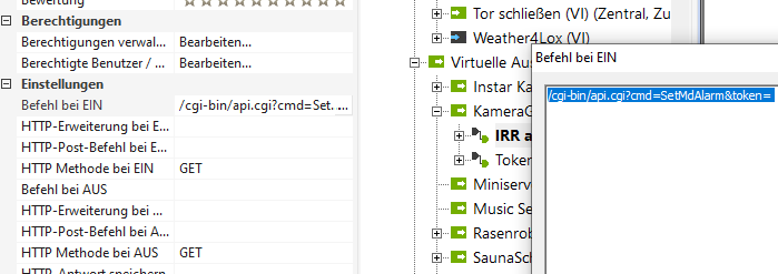

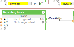

                  Ich habe es geschafft einen 15 stelligen Token meiner Überwachungskamera damit auszulesen.
                  Ich habe den Wert nun, z.B. "a37aeae45a32fae". Das ist der Token
                  Klicke auf die Grafik für eine vergrößerte Ansicht  Name: 15.PNG Ansichten: 0 Größe: 8,5 KB ID: 280906
                  Weißt Du, wie ich diesen an die URL des virtuellen Ausgang bekomme?
                  Der Befehl lautet dann
                  /cgi-bin/api.cgi?cmd=SetMdAlarm&token=a37aeae45a32fae
                  Wie bekomme ich das an den Virtuellen Ausgang Befehl? Den kann man ja nur fest eingeben...

                      Eine Alternative ist, <v> dort zu platzieren, wo es in der virtuellen Ausgabe benötigt wird -
                      /cgi-bin/api.cgi?cmd=SetMdAlarm&token=<v>
                      Stellen Sie dann sicher, dass "Als digitalen Ausgang verwenden" nicht angehakt ist.
                      Wenn dies nicht funktioniert, ist die von Ihnen gepostete Version in der Regel erfolgreich.
                      simon_hh kommentierte
                      ach das geht auch? Na super... Ich habe es nun über Statusbaustein gelöst. Im Statusbaustein wird /cgi-bin/api.cgi?cmd=SetMdAlarm&token=a37aeae45a32fae erzeugt und am Virtual Output mit <v> übergeben... und ja genau Digital Ausgang muss deaktiviert sein, sonst geht das nicht.

                          Ich versuche, Loxone Virtual Output in die Tedee-Sperr-API zu integrieren (https://api.tedee.com/swagger/index.html und https://tedee-tedee-api-doc.readthedocs-hosted.com/en/latest/). Für die Autorisierung ist leider die Verwendung des Bearer JWT-Tokens erforderlich. Ich habe 2 Probleme: 1) Die Integration über virtuelle
