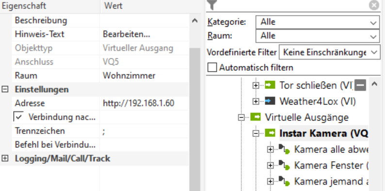

    ja genau.
    VA erstellen mit der Adresse oder IP
Ansichten: 385
Größe: 104,7 KB

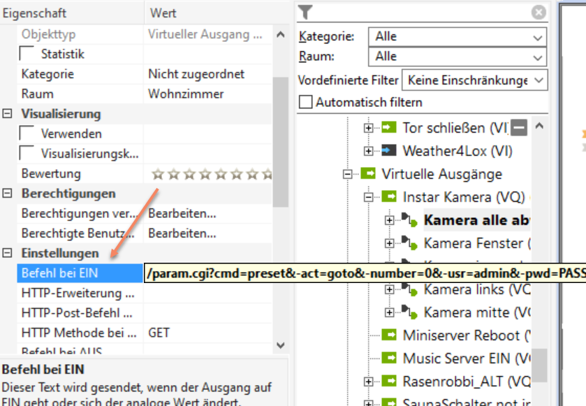

    VA Befehl dann mit dem Rest der URL... bei Befehl bei EIN. Kannst dann noch auswählen, ob GET oder POST
Ansichten: 323
Größe: 182,3 KB
    Hier Beispiel an einer PTC Kamera, die verschiedene Positionen anfährt.

        den Token habe ich, auf Put stellen kann ich ja, aber was mache ich mit dem
        curl -v -X PUT -k -H "authorization: Bearer khsdhhfkdsffasfoisazch" -H "content-length:0"
          Das Zeug in den Anführungszeichen kommt, mit Zeilenumbruch getrennt, in "HTTP-Erweiterung bei EIN"
