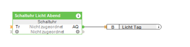

          Ich habe das über eine Zeitschaltuhr mit entsprechender Logik direkt am Schalter gelöst, sprich wenn jemand nach 23:00 Uhr den Lichtschalter im Schlafzimmer betätigt, kommt Nachlicht, am Morgen von von 6-8 Uhr wirds schon ein wenig Heller und von 8-23 Uhr ist Taglicht.

              klar, hier ein Auszug
                Diese Lösung finde ich toll! Daran habe ich noch gar nicht gedacht, aber sehr praktisch auf jeden Fall mit den unterschiedlichen Modi je nach Tageszeit!

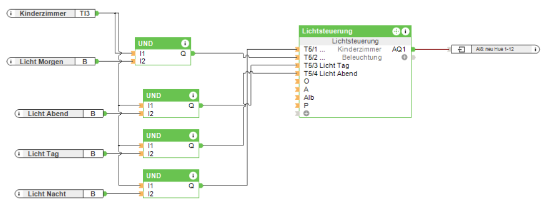

                    So eine Logik wie thekane haben wir auch im Kinder- und im Schlafzimmer. Die Logik bewirkt, dass für den Lichtsteuerungsbaustein je nach Betriebsmodus gefühlt eine andere Taste gedrückt wird. Dadurch wird nachts mit dem ersten Klick eine andere Szene gestartet als tagsüber. Vogelfrei die Lichtszenen werden trotzdem durchlaufen, man kann also jede andere Szene durchklicken, ob Tag oder Nacht. Der Kreis startet einfach nur an einer anderen Stelle.
                    Wenn man es richtig wählt gibt, es auch schöne Effekte, so komme ich im Kinderzimmer nachts nur mit einem Klick aus und kann zwischen "Schlaflicht" und "Arbeitslicht nacht" hin- und herschalten, wenn ich rein muss, um den Großen aufs Klo zu setzen...

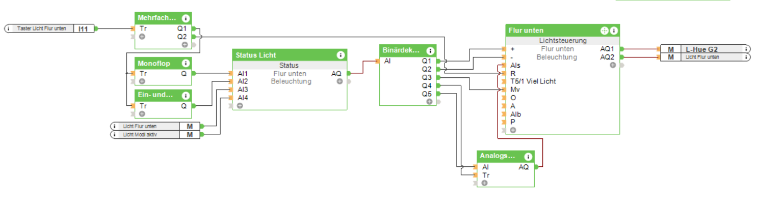

                        Ich hab mir auch lange Gedanken gemacht wie ich Lichtstimmungen über einen Betriebsmodus schalte - vor allem direkt über den Lichtschalter.
                        Ich hab das ganze etwas komplexer aufgebaut - vor allem da meine Frau und ich ungern mehrfach auf dem Lichtschalter rumdrücken wenn es nicht unbedingt sein muss
Ansichten: 679
Größe: 83,5 KB
ID: 284374Klicke auf die Grafik für eine vergrößerte Ansicht
Name: Status Baustein.png
Ansichten: 863
Größe: 228,8 KB

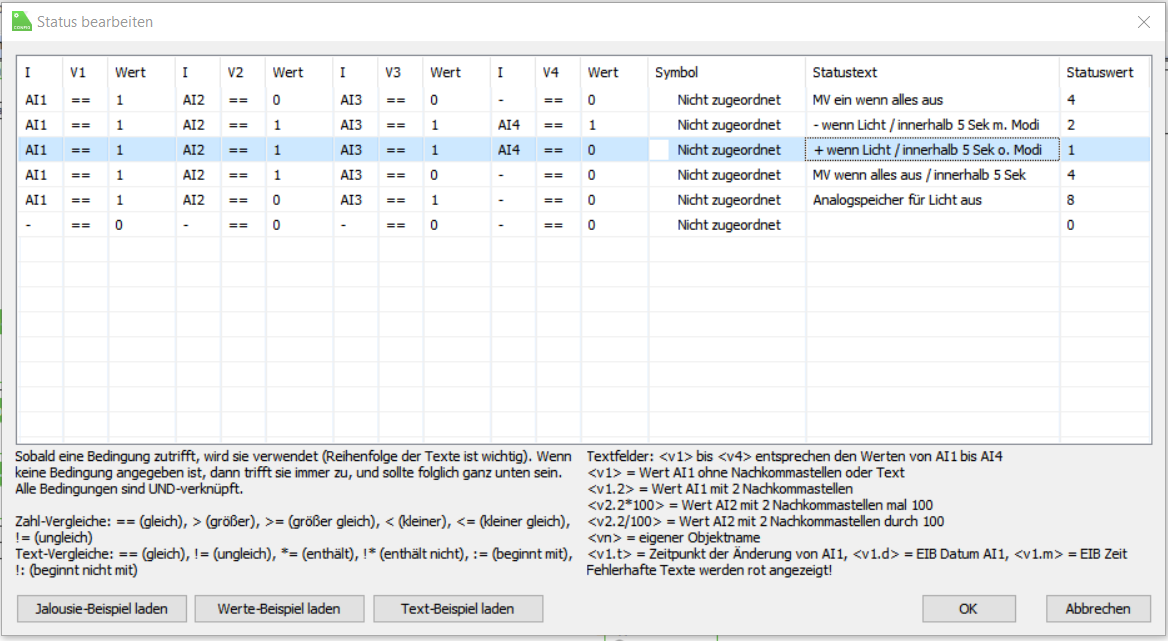

                        Wichtig an der Sache sind die Timings:
                        Monoflop: T: 0,01
                        Ein- Ausschaltverzögerung: TH: 0,1 / TL: 5 (je nach dem wie lange man nach dem 1. Klick Zeit haben will um die Stimmung zu ändern)
                        Mehrfachklick: T: 0,2
                        Lichtbaustein: TH / Ti / MS / MT : 0
                        Vorteile:
                        - der Lichtbaustein ist immer im Automatik-Modus
                        - ändert dich der Betriebsmodus während das Licht eingeschaltet ist, ändert sich die Stimmung automatisch mit
                        - beliebig viele Lichtstimmungen können direkt per Betriebsmodus angesprochen werden
                        - 1-Klick Bedienung für ein/aus
                        Nachteil:
                        - Mehrfachklick nur noch über separaten Baustein möglich
                        - Zeitsteuerung des Lichtbausteins nur noch über externe Logik
                        - helligkeitsgesteuertes Einschalten des Lichts nur noch über externe Logik
                        Ich umgehe zwar die Licht- und Zeitlogiken des Lichtbausteins. Dafür kann ich beliebig viele Lichtstimmungen per Logik steuern.
                        Jeweils 1 Klick am Taster reicht aus um das Licht ein oder aus zu schalten. Das Ändern der Lichtstimmung ist innerhalb 5 Sekunden nach dem 1. Klick möglich.
                        Ich hab bisher keinen PZM vorgesehen. Damit sollte meine Logik aber auch möglich sein, evtl. mit kleinen Anpassungen. Nachlaufzeiten sind dann über den PZM zu steuern.
                        Wem die 1-Klick-Bedienung egal ist, der kann die Ein- und Ausschaltverzögerung weglassen und bei aktiven Licht direkt an die Eingänge + od. - weitergeben.

                          Dass das Licht automatisch wechselt, wenn der Betriebsmodus wechselt, würde bei uns nicht gut ankommen =P aber ansonsten auch eine coole Lösung...

                        Vielen Dank für die Rückmeldung, so ist dies Top werde ich beite noch umsetzen.
