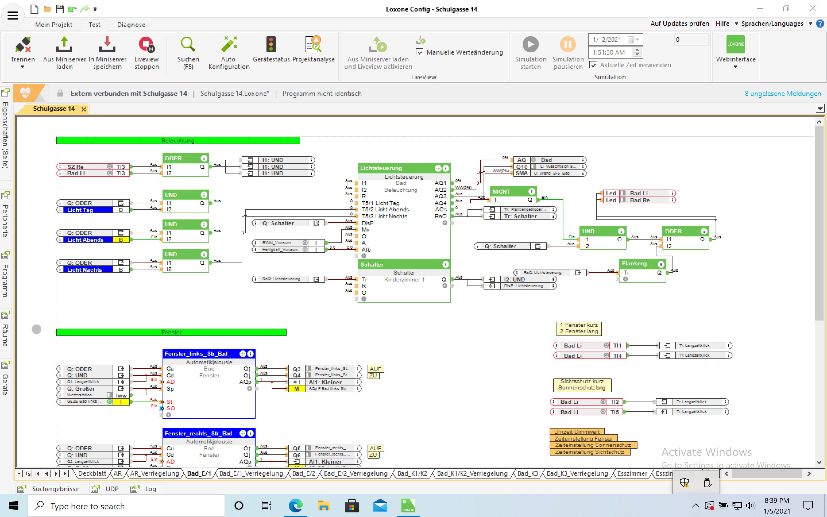

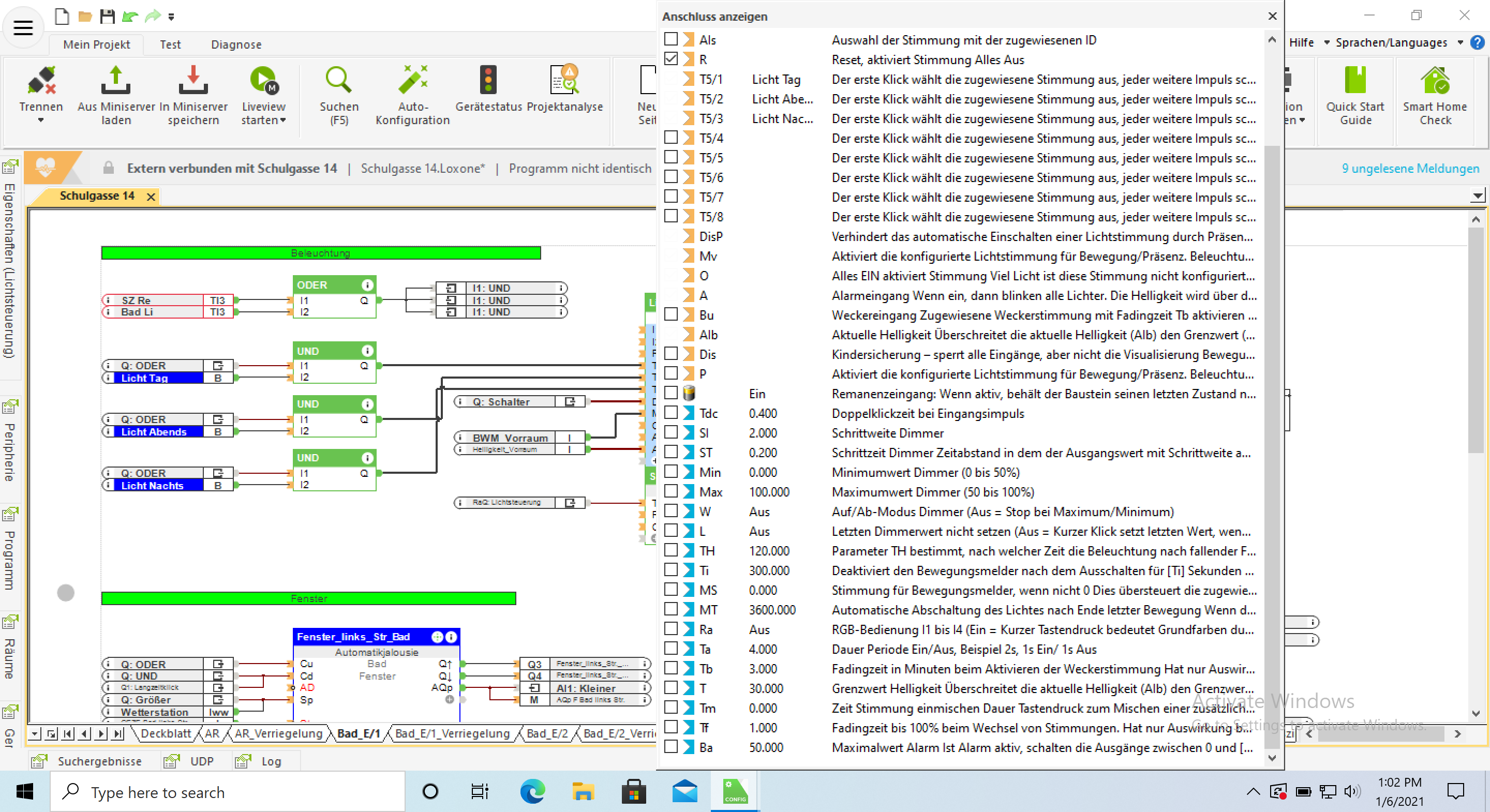

Ich bekomme es nicht hin in der Config einen Mehrfach Click im Live View zu simulieren, mit der Maus direkt auf den (als)Taster eines Touch Tree Schalters. Zweifach geht noch aber 3 Fach erwische ich nicht.
Bekommt einfach die Config nicht hin, zu langsam ?

Hey danke für den Input, habe ich schon Alles versucht. Denke es wird eine Hardware Software, Mac OS (Mac book pad) --- Parallels --- Windows Problem sein, daß die Klicks einfach nicht richtig ankommen. Kann die Schalter im Moment nicht installieren, da die Mahler noch nicht so weit sind.
Ich vermute, dass der Impuls schon kommt, nur kannst Du ihn nicht sehen da er sehr kurz ist.
Du kannst ja einfach mal den Ausgangsimpuls RaQ über z.B. einen Monoflop verlängern.
Ansonsten mal ein Bild davon hier reinstellen.

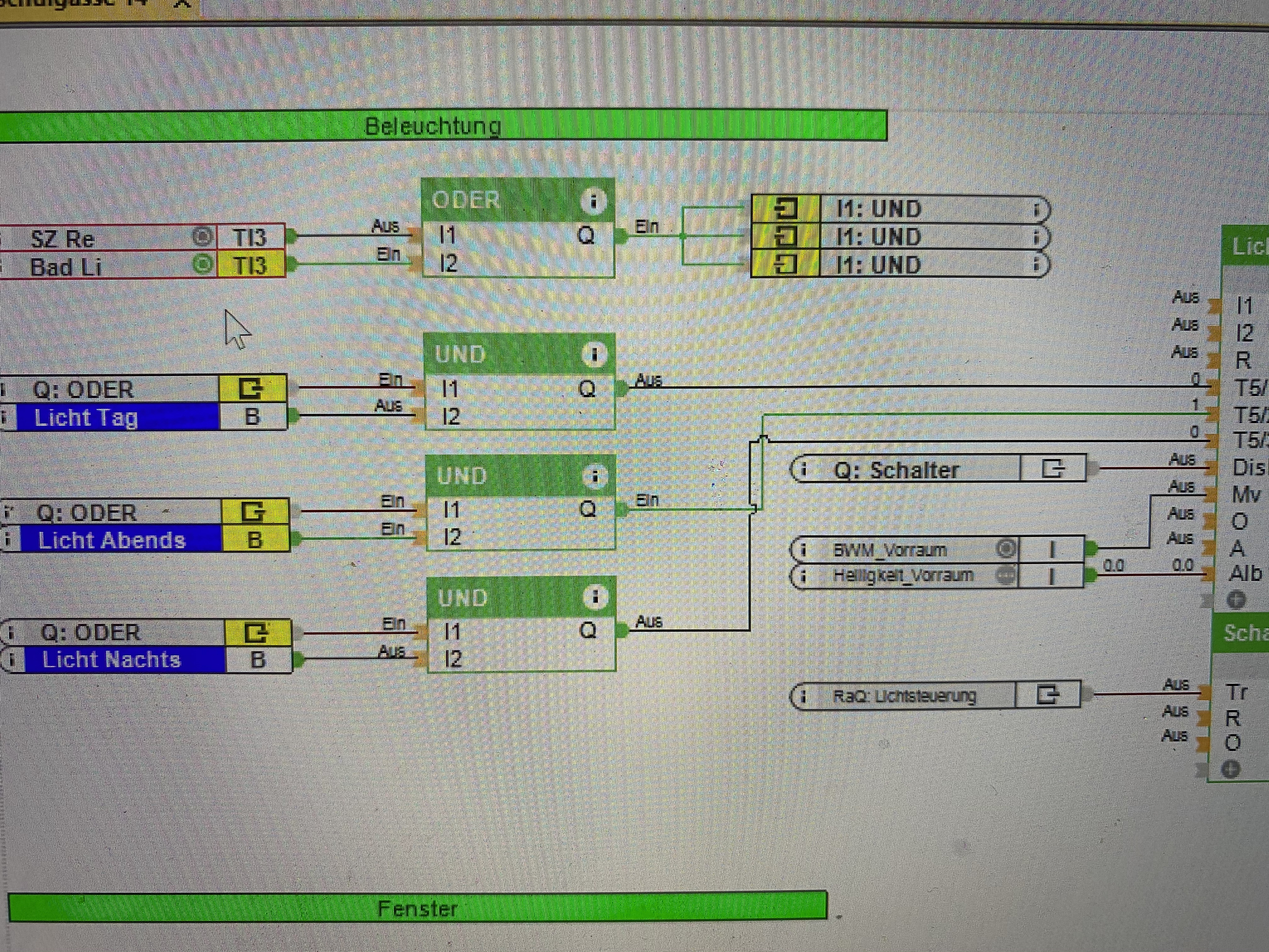

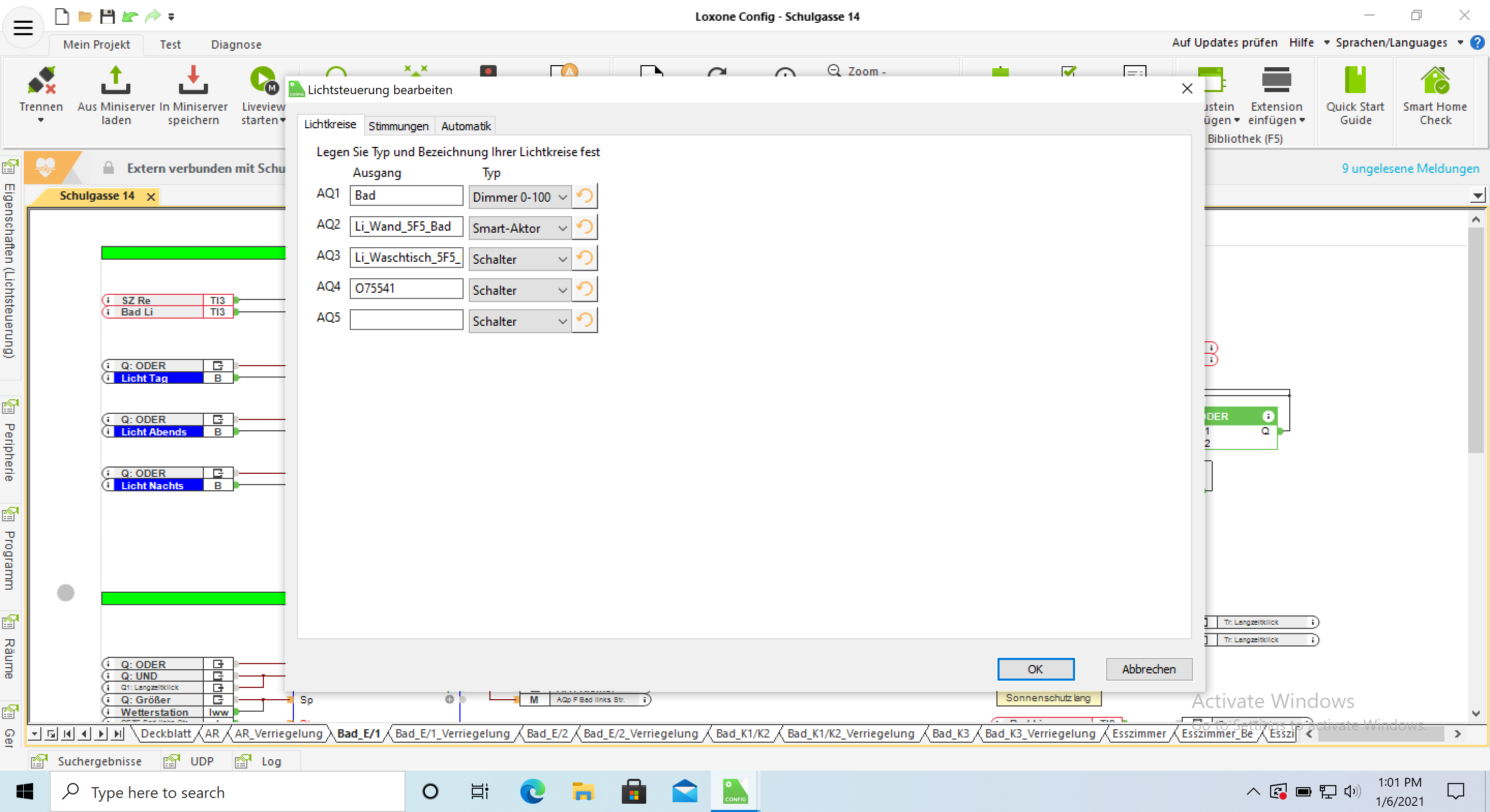

Zwei Schalter Touch Tree T3 für die Lichtsteuerung. Einer befindet sich Eingang Badezimmer andere in Schlafzimmer

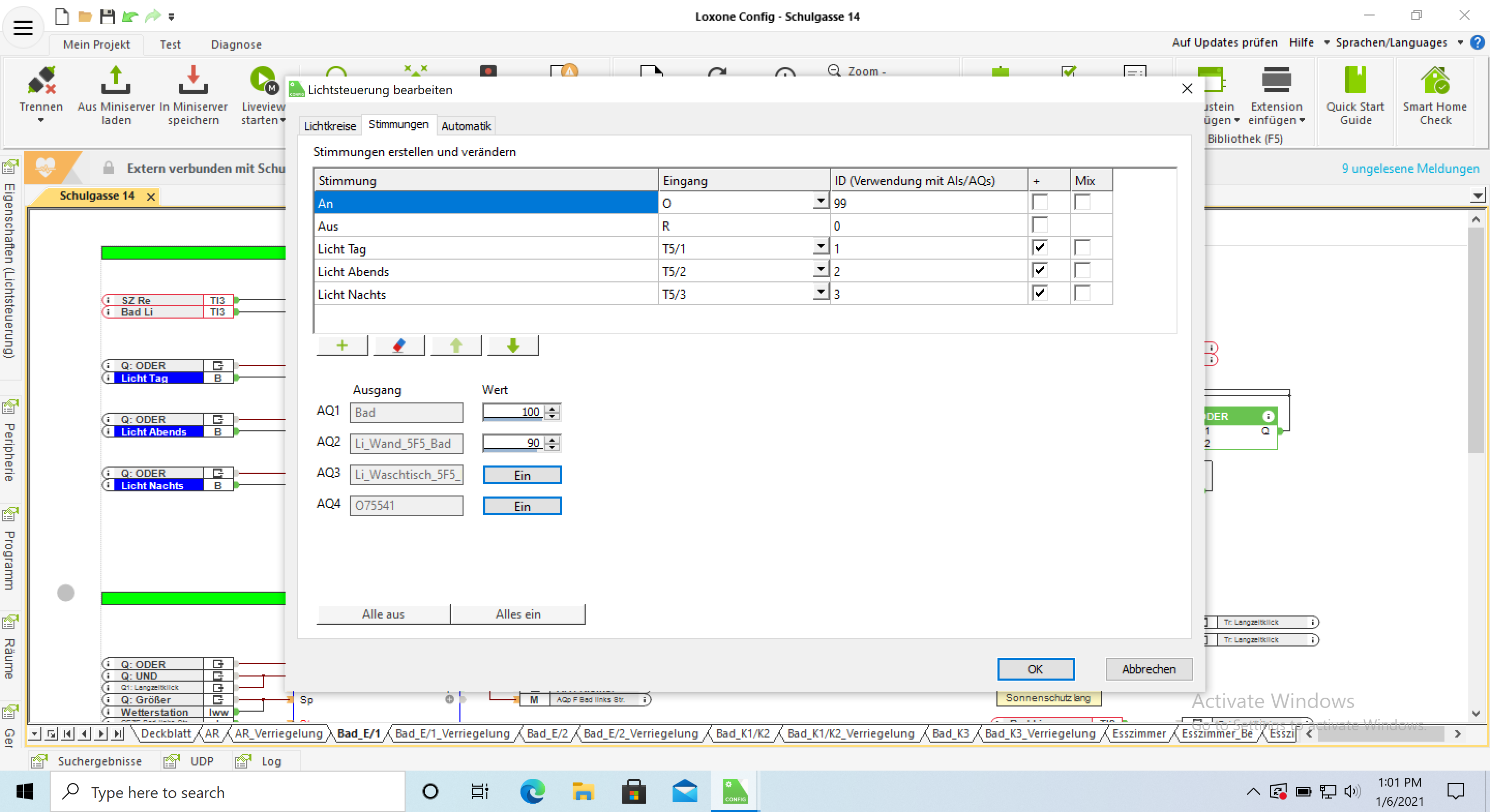

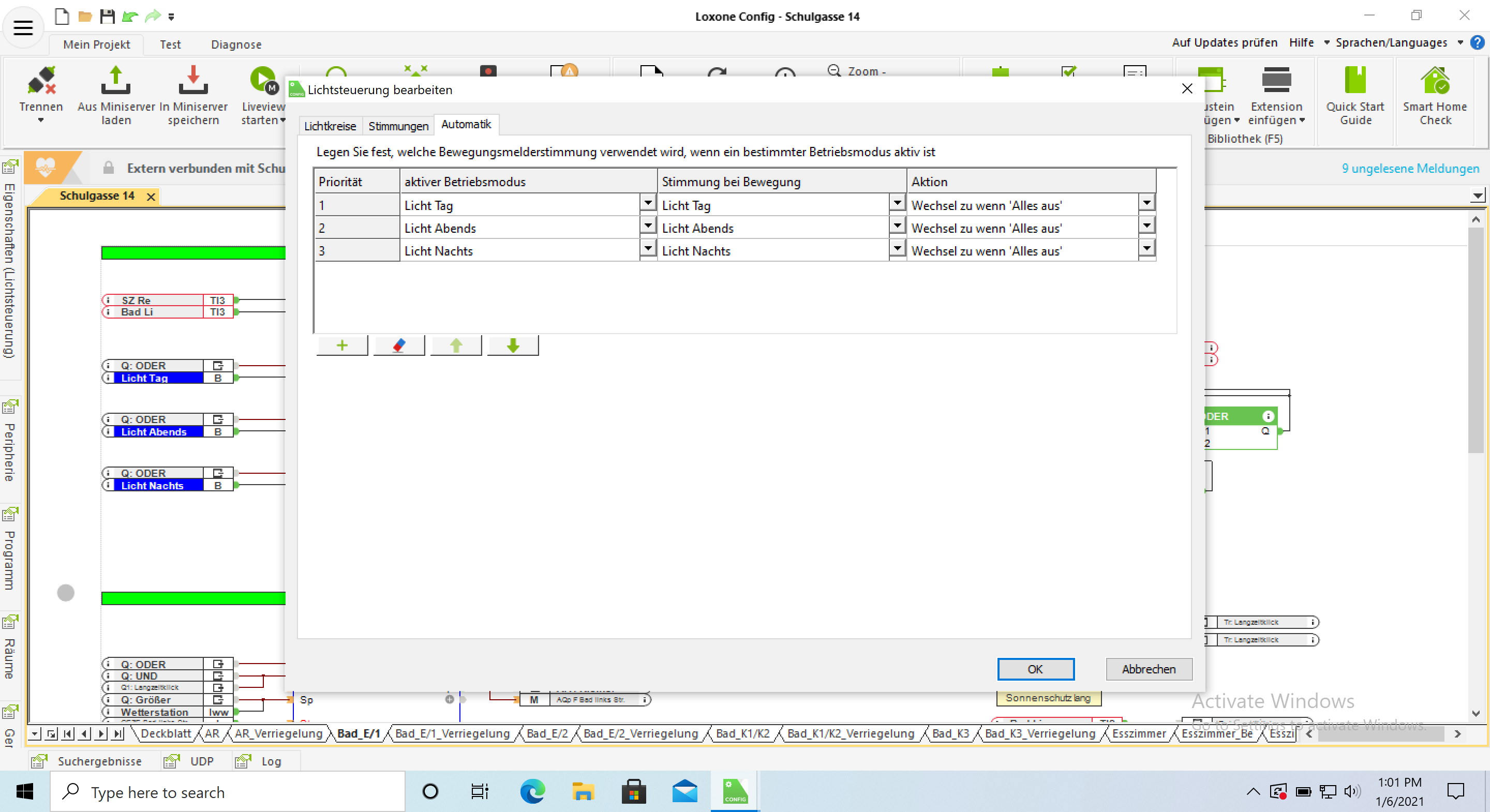

Erster Klick aktiviert die Lichtstimmung die anhand des Schaltuhr aktivierten Betriebsmodus gerade als erstes angesteuert werden soll. Dito für den Bewegungsmelder, im Baustein.
Doppel Klick geht alles Aus. Alles Aus 0 und Viel Licht 99, sind abgehackt und können nicht angesteuert werden mit einen Klick.
Der dreifach klick den ich an RaQ abfangen will triggert einen normalen Schalter, der DisP aktiviert Bms aus und kleine Spielerei nach dem dreifach Klick die LED der Touch Trees deaktiviert.
Bzw, noch ein Wischrelais was mir mir anhand der Touch tree LEDs den dreifach Klick bestätigt. Also Nachmodus ein oder aus.

Nachtrag: einfach Klick zweifach Klick, alles kein Problem haut hin. Dreifach klick kann ich einfach nicht simulieren. Entwerten wie beim 2 fach geht alles aus oder er springt paar Stimmungen weiter.

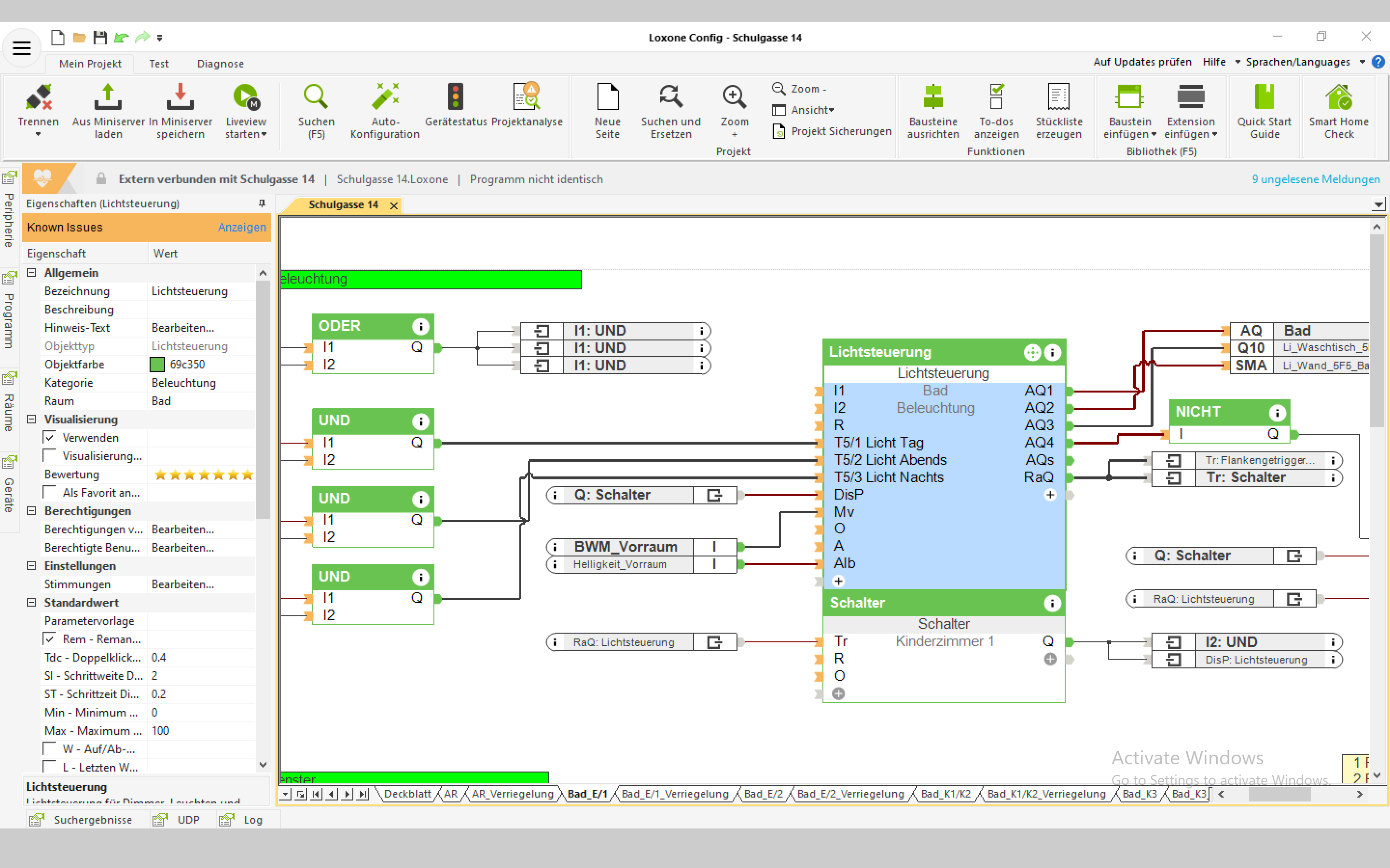

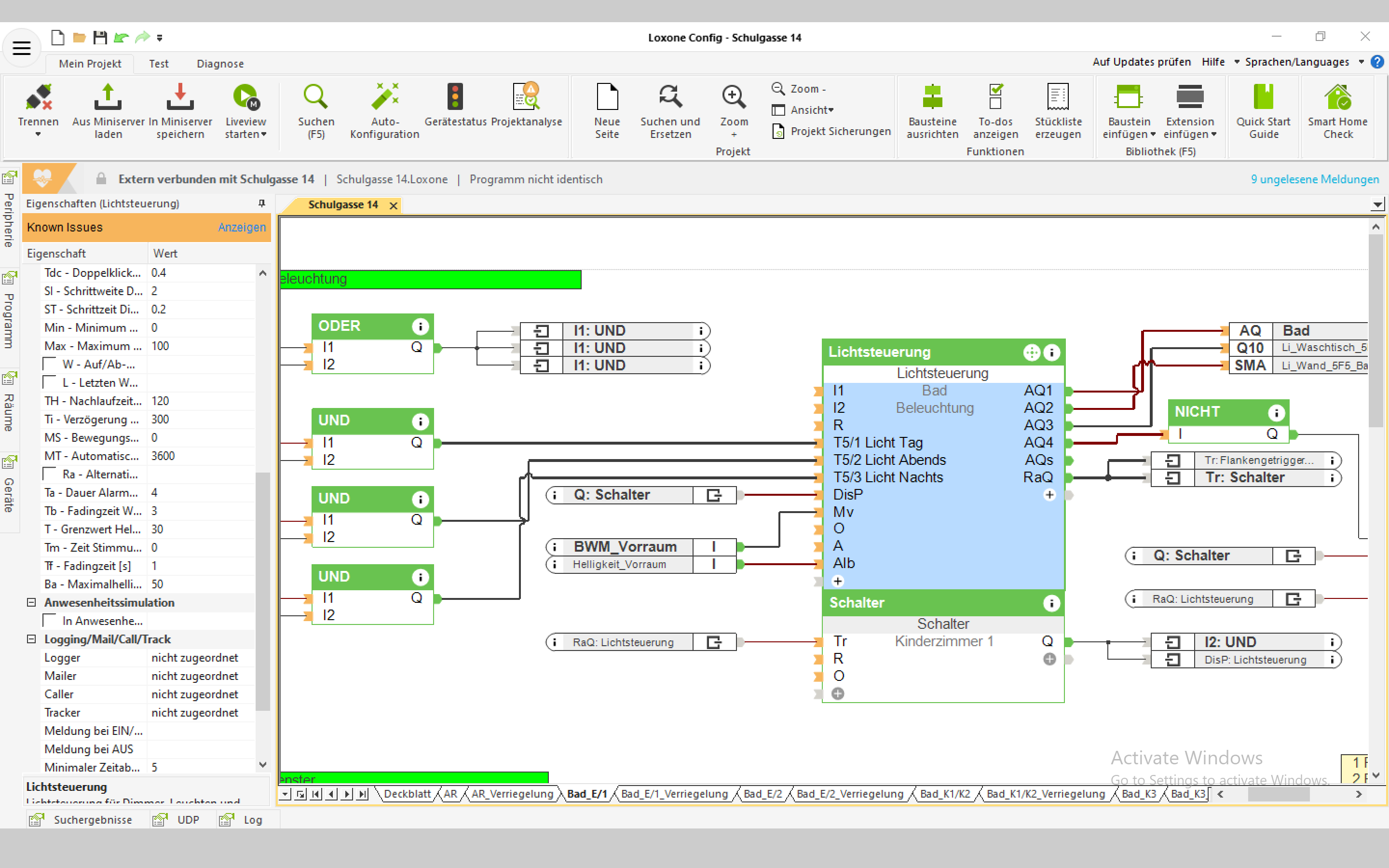

sorry, sind jetzt angehängt. Config war nicht identisch auf andere Seiten bezogen diese ist definitiv im Mini Server. Bzw. habe ich 3 Weitere Schlafzimmer die die gleiche config haben und es auch nicht funktioniert.
Ja, die meine ich.
Kann da aber keinen Fehler finden. Bei mir auf dem Testserver auch nicht nachvollziehbar.
Es könnte auch noch an den verbundenen Zentralbausteinen liegen.
Du könntest einfach mal an den Ausgang RaQ einen Logger oder Zähler hängen und schauen ob da Impulse kommen.
