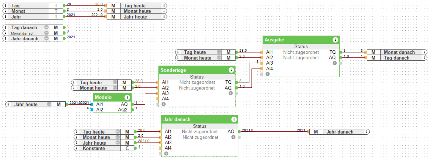

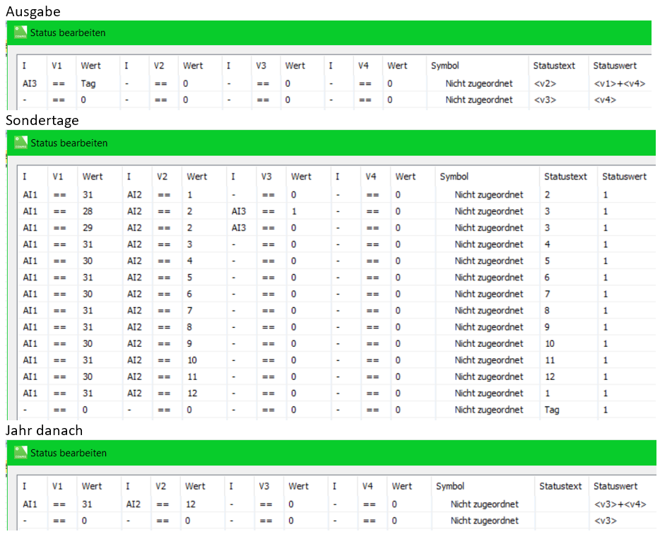

    Für eine reine Loxone Anzeige von Heute + 1Tg wäre es ja relativ einfach mit der Formel "Tage seit 2009" *86400 + 86400
    Für die Weiterverwendung wie in Deinem Fall sehe ich da aber auch keine einfache Möglichkeit.
    Hier mal ein Beispiel wie es dennoch möglich wäre Merker für Tag/Monat/Jahr nach Heute zu bekommen.
    Klicke auf die Grafik für eine vergrößerte Ansicht  Name: DatumEinTagDanach_Config.png Ansichten: 0 Größe: 237,8 KB ID: 286270
    Klicke auf die Grafik für eine vergrößerte Ansicht  Name: DatumEinTagDanach_Status.png Ansichten: 0 Größe: 258,6 KB ID: 286269
    Hier gleich auch noch die Config zum Spielen
    Version 11.1.9.14
    EinTagNachHeute.Loxone

      Hi Romildo, vielen Dank für die Ausarbeitung. Ziemlich genau so hatte ich es mir auch bereits überlegt. Als Randbedingungen muss man die 12 Monatswechsel, das Schaltjahr und den Jahreswechsel betrachten. Die Lösung sollte auf jeden Fall klappen 👍 Ein bisschen schade ist, dass es nicht einfacher geht, was Datumswerte angeht, dürfte Loxone ruhig noch nachbessern. Dennoch Klasse Arbeit, vielen Dank

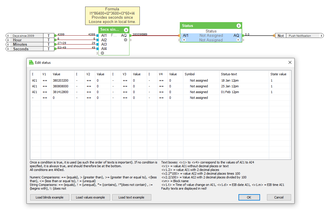

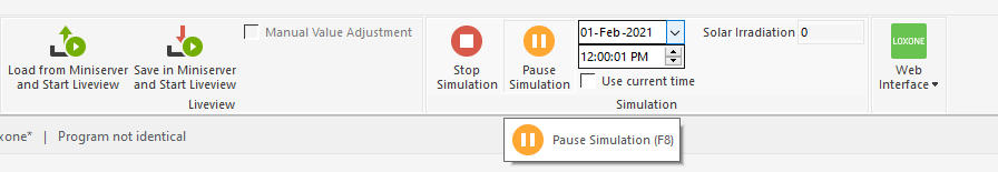

        Eine Alternative ist die Verwendung des Loxone-Simulators. Hier sehen Sie die 'Sekunden seit 2009' für das Vorwärtsdatum/die Vorwärtszeit.
        Klicke auf die Grafik für eine vergrößerte Ansicht  Name: Simulator.png Ansichten: 0 Größe: 15,3 KB ID: 286286
        Stellen Sie im Simulator ein Datum/eine Uhrzeit für Ihre gewünschte Erinnerung ein. Drücken Sie dann am Simulator auf Pause. Der Wert 'Seconds since 2009' wird dann in den Statusblock eingetragen.
        Klicke auf die Grafik für eine vergrößerte Ansicht  Name: Future Calendar.png Ansichten: 24 Größe: 58,0 KB ID: 286291
        Zuletzt geändert von Tico; 17.01.2021, 22:50.

          Das würde bei festen Werten gehen, ich bekomme die Werte aber über eine Api und will nicht jeden Wert manuell umrechnen und in der Loxone Config von Hand hinterlegen
