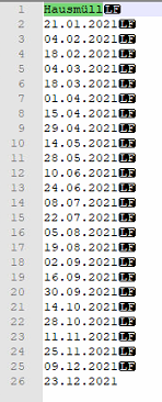

    unser Landkreis hat eine App in der man die Leerung der Mülltermine (Hausmüll, Biotonne usw.) abfragen kann. Die App wird von abfallplus.de entwickelt (wie auch weitere 112 Landkreise). Ich hab nun einiges ausprobiert und kann mittels POST-Befehl einen Aufruf absetzen, der als Ergebnis eine CSV-Datei zurückgibt. Das Ergebnis-CSV von diesem Virtuellen Ausgangsbefehl lasse ich auf dem Miniserver unter "/user/common/hausmuell.txt" speichern und das funktioniert auch (Ausgabe von Notepad++ im Anhang). Nun will ich per Virtuellen HTTP Eingang die CSV-Datei unter http://192.168.1.123/hausmuell.txt einlesen und das erste Datum (Datum der nächsten Leerung) auslesen. Ich hab mir dafür drei Virtuelle HTTP Befehle unterhalb des Virtuellen HTTP Eingangs angelegt und als Befehlserkennung folgendes eingetragen

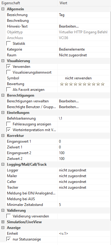

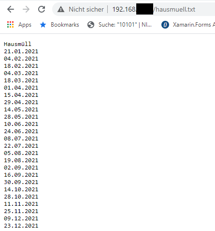

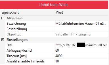

              Mhhhm, egal was ich eingebe, ob
              \s9\v oder auch nur \1 er gibt mir immer 0 aus. Ich vermute das Auslesen selbst klappt schon nicht. Die Loxconfig sagt auch, "Liefert keine Werte". Allerdings komm ich über den Browser selbst von meinem Rechner aus drauf, der Miniserver wird sich ja nicht selber blocken, oder? Statt der IP hab ich auch schon http://localhost/hausmuell.txt getestet, geht ebenfalls nicht (siehe Bilder). Vielleicht liegt es an der Endung .txt?!

              Ohhh man, manchmal ist man einfach betriebsblind. Es hat die Authentifikation, also Username und Passwort gefehlt. Der Browser hatte das noch im Cache. Danke für die Hilfe, jetzt geht es.
