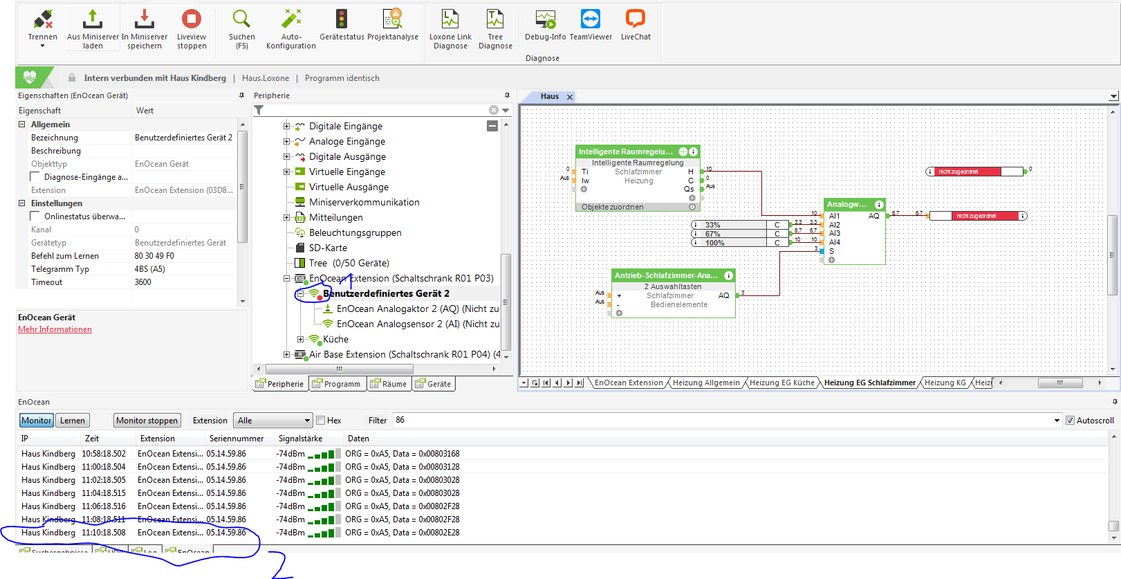

    Seit Freitag versuche ich meinen Micropelt MVA005 in Betrieb zu nehmen. Mit der Stellantrieb Vorlage findet er den Antrieb zwar, aber sämtliche Messwerte stimmen nicht. Wahrscheinlich müsste ich nur die Bereiche neu einstellen.
    Ich wollte allerdings einen Benutzerdefinierten Sensor erstellen. Ich sehe, dass die Funktelegramme über Enocean ankommen (in der Lox Config), er zeigt mir aber immer, dass der Stellantrieb nicht erreichbar ist.
    Hat von euch schon mal jemand einen MVA005 in Betrieb genommen.
    P.S.: ich habe einen MVA004 der ohne Probleme funktioniert!
    Wäre schön wenn mir jemand weiterhelfen könnte.
    Danke Martin

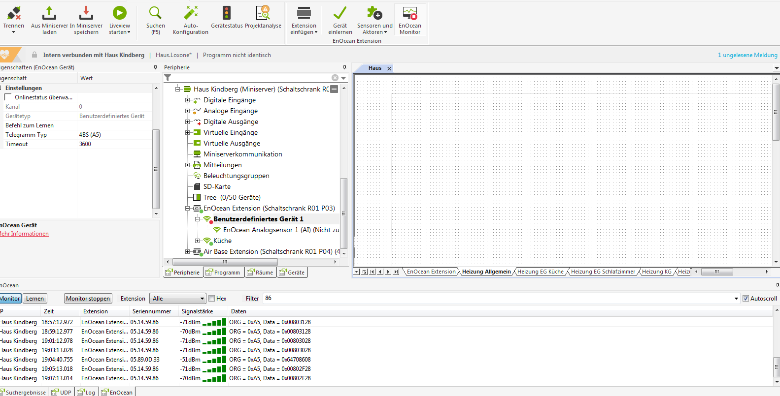

      Hallo Christian,
      danke für deine Rückmeldung und dass du dich da so reinkämpfst.
      Wie gesagt ich habe es auf 2 Varianten versucht:
      1. Mit dem vordefinierten Stellantrieb.
      Hier kommen die Temperaturwerte falsch zurück und die Stellung ist immer 0, obwohl der Antrieb fährt.
      2. ich wollte einen benutzerdefinierten Sensor/Aktor anlegen. Der wird mir immer als "nicht verbunden" angezeigt, obwohl Telegramme empfangen werden! Siehe Screenshot vom ersten Post
      Deine Interpretation des Telegrammes ist richtig - aber er wird im Baum als nicht verbunden angezeigt.

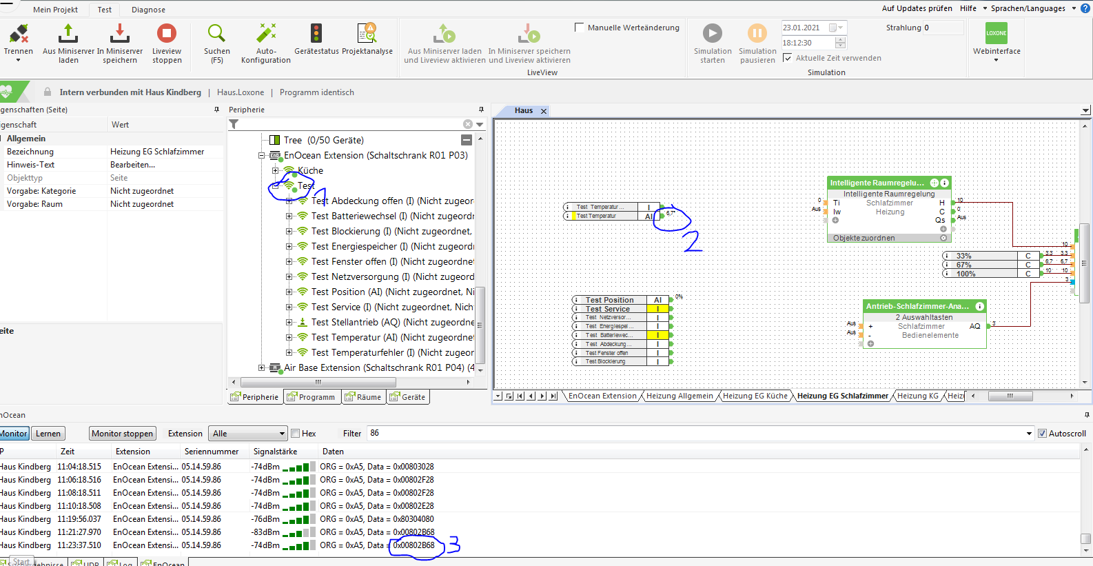

          Entschuldige,
          ich habe hätte den Screenshot erklären sollen.
          Am Screenshot 1, LoxConfig sagt ich habe keine Verbindung zum Enocean Stellantrieb.
          Am Screenshot 2, die Telegramme kommen laut Enocean Monitor aber an.
          Somit verstehe ich nicht wo der Fehler liegt.

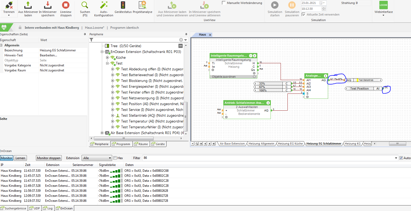

            So...
            sorry für die Etappen...
            1. Verbindung funktioniert
            2. Temperatur mit der Standardeinstellung "daneben" Zeigt 6,8°C an - dies könnte ich nur über die Skalierung schaffen.
            3. Telegramm 00 80 2B 68 (http://www.micropelt.com/fileadmin/u..._0720v5.5d.pdf)
            Byte 3 = AktuellePosition; 00 - 0%
            Byte 2 = Offset; 80 - 1000 0000 - Ab soluter Offset (Bit 2.7) mit 0°C
            Byte 1 = Temperatur; 27 - 39°C Zulässiger Wertebereich: 0-80 dec = 0-40 --> 19,5 °C Umgebungstemperatur
            Byte 0 = Digital Signale 68 - 0010 1000 -
            Bit 0.7 Temperatur Selection - Ambient Temperature
            Bit 0.6 Harvesting nicht Aktiv - na klar steht auf 0%
            Bit 0.5 suffiencently charged
            Bit 0.4 no open window detected
            Bit 0.3 Datentelegramm
            Bit 0.2 Verbindung ok
            Bit 0.1 Verbindung ok
            Bit 0.0 Antrieb arbeitet korrekt
            ABER: ich habe den Antrieb auf 67% angesteuert - aber es kommt keine Veränderung! - siehe Anhang. Ich e mindestens 3 Telegramme gewartet.

              So jetzt weiß ich zumindest mal, warum die Vorlage nicht funktioniert. Lt. Loxone HP wird "nur" STELLANTRIEB 4BS Telegramm EEP A5:20:01 unterstützt und der MVA005 hat A5:20:05. Somit hat sich der letzte Post erledigt.
              Das heißt mein Ziel muss sein einen benutzerdefinierten Sensor/Aktor zum Laufen bekommen!
