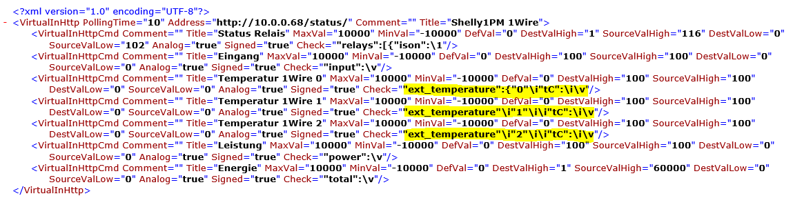

    Ich habe 2 Temp-Fühler an einem Shelly 1 PM dran. In der Weboberfläche werden beide Temperaturen angezeigt (Bild1). In Loxone habe ich die HTTP-Vorlage 1PM mit 1 Wire verwendet. Allerdings kommt nur der 2. Temp-Wert an.
    Kann mir jemand weiterhelfen warum das so ist ?

      "ext_temperature":{"0"\i"tC":\i\v
      "ext_temperature"\i"1"\i\i"tC":\i\v
      "ext_temperature"\i"2"\i\i"tC":\i\v
      jede Zeile steht für einen Fühler

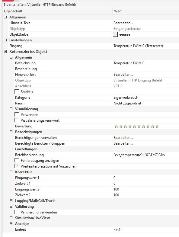

        Was steht denn bei der Korrektur bzw. der Validierung des 1. Temperaturwertes?
        • coldice
          • 16.04.2016
          • 56
          Bild im Anhang ...
          PS: das mit der 1 war ein Kopierfehler meinerseits :-)
            Ganz toller Screenshot mit abgeschnittener Befehlserkennung - genau das, wonach gefragt wurde 😛
          • coldice
            coldice kommentierte
            Die Befehlskennung ist in Ordnung -> daher abgeschnitten.
            Es geht hier um die Validierung !

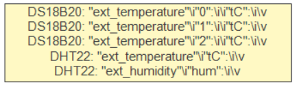

          Es funktioniert deswegen nicht, weil die Sensoren nicht in der Reihenfolge 0, 1, 2 kommen.
          ​​​​​​​Wenn du die Erkennung von 1 auf 0 kopierst und die Ziffer 1 auf 0 änderst, geht's wahrscheinlich.
            • 4616
            Die betreffende Zeile sollte so ausschauen damit die Befehlserkennungen klappen:
            IP Shelly1PM/status
            "ext_temperature":{"0":{"hwID":"28ff","tC":25. 12," tF":77.22},"1":{"hwID":"28ff","tC":25.19,"tF":77 .3 4},"2":{"hwID":"28ff","tC":25.00,"tF":77.00}

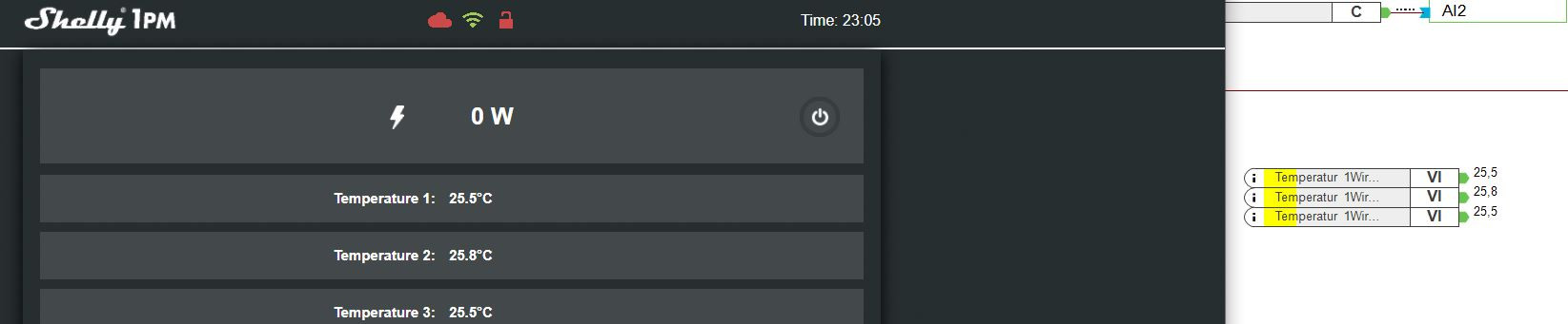

            Hab extra meine 1PM auf 1.9.4 gehoben und kommen auch an:
            Klicke auf die Grafik für eine vergrößerte Ansicht  Name: 1PM.JPG Ansichten: 0 Größe: 53,0 KB ID: 288083
            Klicke auf die Grafik für eine vergrößerte Ansicht  Name: 1PM2.JPG Ansichten: 0 Größe: 89,1 KB ID: 288084
            Wenn die Daten wirklich so ankommen dann würde ich mal ein Update auf die Beta machen bzw. mal eine runter gehen!

              • 5178
              Ich habe folgende Befehlserkennungen in Gebrauch
Ansichten: 2220
Größe: 48,0 KB
              Die funktionieren auch wenn die Reihenfolge, aus welchen Gründen auch immer, nicht stimmt.
