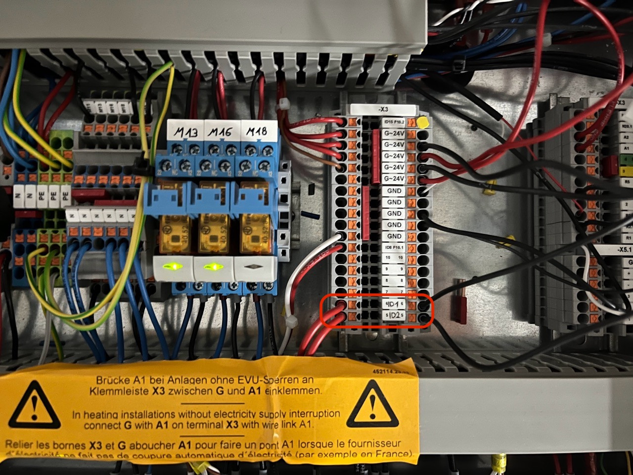

          Ich habe meine Weishaupt Wärmepumpe (WWP W10 ID) ebenfalls an Loxone angebunden. Allerdings benutze ich weder das Modbus noch das LAN Modul, sondern lediglich die Smart-Grid Eingänge (ID1 und ID2) am WPM.
          Die Steuerung dazu ist recht einfach:
          - die Raumtemperaturen lasse ich komplett über die Intelligenten Raumregler steuern.
          - Über zwei Relais steuere ich die Smart-Grid Eingänge der WWP. Darüber kann ich zwischen Absenkung, Normal und Energieüberschuss wählen.
          - Wenn ein Energieüberschuss vorhanden ist, wird neben dem SG Eingang auch der Excess heating Eingang am Klimacontroller aktiviert, und die Raumregelungen beginnen leicht zu überheizen.
          - Bei leerem Batteriespeicher und hohen Stromkosten (Spotpreis) wird der SG Eingang auf Reduzierter Betrieb geschaltet.
          So verbleibt die eigentliche Regelung der Temperaturen weiterhin bei der Wärmepumpe und man greift nicht zu sehr ein. Zu versuchen die interne Heizkurve über die Parallelverschiebung zu "überschreiben" halte ich für zu kompliziert und unnötig. Wozu willst du das überhaupt tun?

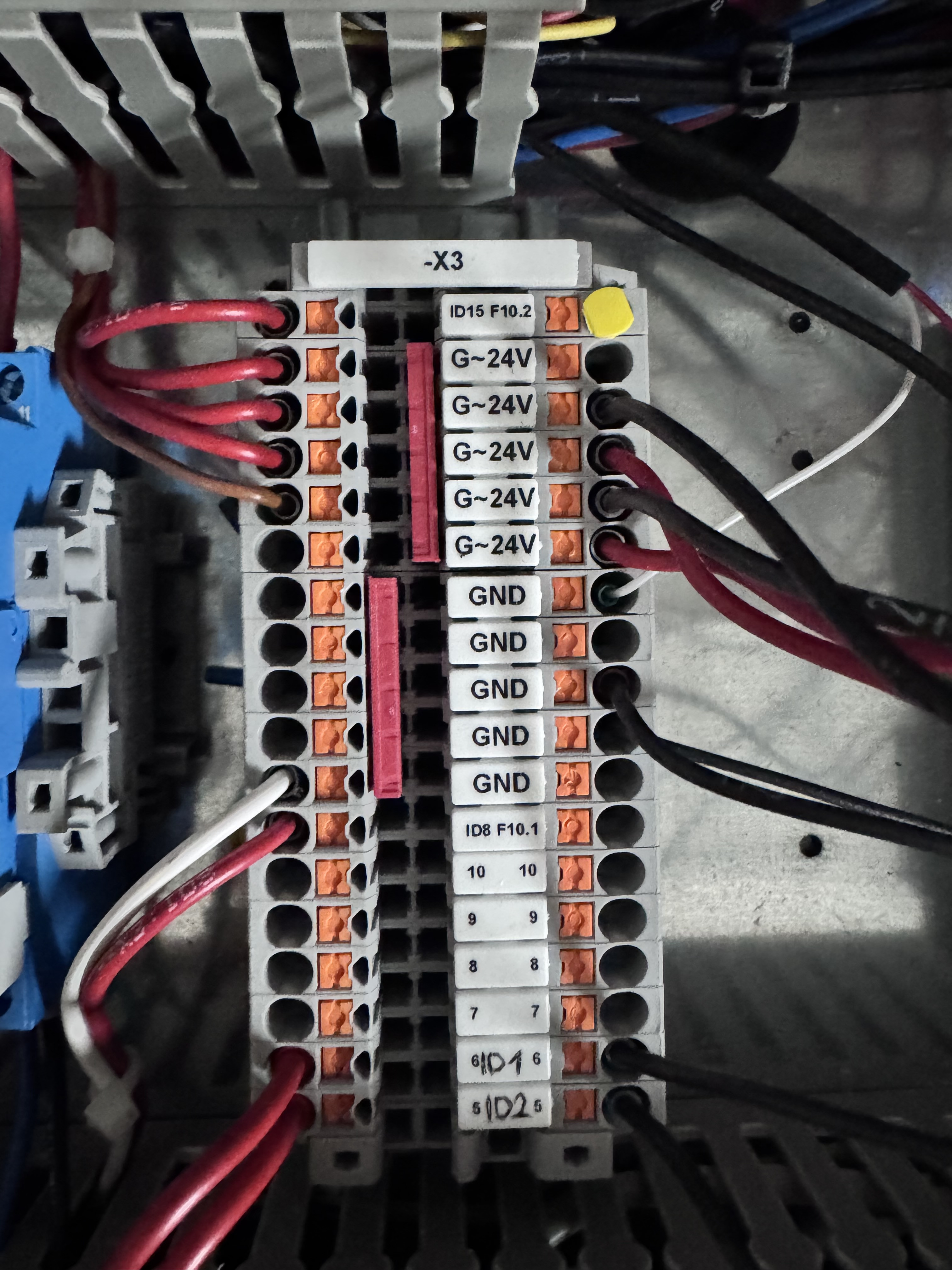

                  Soweit ich das verstehe bedeutet SG Ready bei Weishaupt und Dimplex, dass die flexiblen Eingänge ID1 und ID2 in den Smart-Grid Modus gestellt werden können. Das lässt sich recht einfach über das Kundendienstmenü machen: `Einstellungen / Anlage / Flexeingang N1/J5 / ID 1 + 2 digital / Smart Grid`
                  In meiner WWP waren auf der X3 Klemmleiste auch noch ein paar Reihenklemmen frei. Dort hin habe ich ID1 und ID2 dann erstmal verlegt damit ich mit den Steuerkabeln nicht durch die ganze WWP fahren muss. Und bitte immer gut dokumentieren!

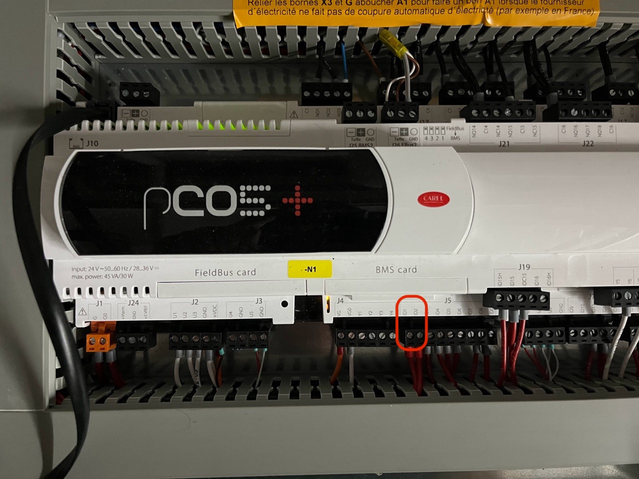

                        Hallo ranzwertig, hallo Zusammen,
                        der Eintrag ist ja schon etwas älter, vielleicht kann trotzdem jemand helfen. Ich möchte gerne bei meiner WWP W10 ID die SmartGrid Funktion nutzen. Die Digitaleingänge ID1/ID2 sind verkabelt und die Einstellung in der Software geändert. Nun muss ich an die beiden Eingänge ja eine Spannung anlegen. Wo nehme ich denn diese Spannung her, um sie über ein Relais schalten zu können? In der Wärmepumpe sind ja verschiedene Spannungen von 5V, 24V und 230V Gleichstrom und Wechselstrom vorhanden. Danke, falls jemand helfen kann!
                        Viele Grüße Lui
                        • ranzwertig
                          • 18.03.2021
                          • 10
                          Viele Grüße Lui
                          Hallo Lui, du musst die 24V (G) aus der Wärmepumpe als Steuerspannung verwenden. Ich die Dokumentation dazu in meinem ersten Kommentar in diesem Thread angehängt. Bitte auf keinen Fall Fremdspannung oder 230V verwenden. Ich hoffe das hilft dir weiter.
                          • LuiSauberhorn
                            • 05.07.2025
                            • 2
                            ranzwertig, das habe ich mir aus dem Schaltplan fast gedacht, aber ich wollte es nicht bliund versuchen. Der Test gestern hat auch funktioniert , danke Dir! Jetzt noch zwei Relais davor, um mit 12V Steuerspannung schalten und dann habe ich eine Verbindung zwischen Wechselrichter und WP. Viele Grüße Lui
                            • ranzwertig
                              ranzwertig kommentierte
                              Super! Das freut mich!
